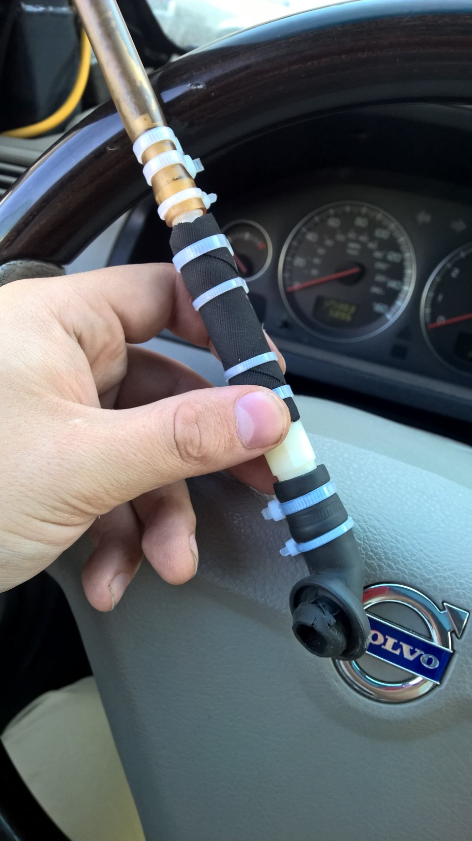

— залечил течь со слива люка слева, трубка была уже порезана, поэтому надо было её удлинить… в любом случае буду переделывать, хочу слив сделать без резинки нижней, сразу, слишком уж она хлипкая ) фоточка даже есть ) суровенько ))
