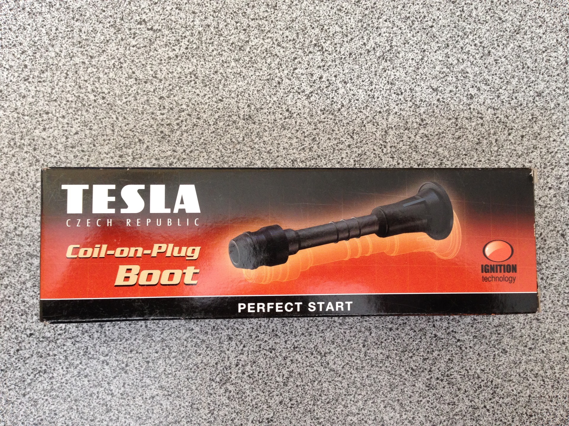

Еще два месяца назад, мастера приговорили к замене наконечники катушки зажигания. Я поменял свечи, поездил пару недель и новые свечи стали пробивать, как и старые, машина не едет, хлопки и т.д. Уменьшив зазор на свечах с 0,9 мм до 0,65 мм, с учётом езды на газу, всё пришло в норму. Но наконечники, как ни крути, всё равно надо менять. Нашел наконечники фирмы Тесла по смешной цене — 316 грн/комплект. И, кстати, забрал последний комплект!)
Запчасти на фото: CP068
Внешний вид один в один как заводские, только без номера и на ощупь очень мягкие!
Ну и свечи поменял ещё раз. И снова Denso.

TESLA очень хорошая фирма, еще в бытность ауди покупали их бронепровода
да и интересно было б колпачек, встанут ли они на катушку с 2.0
какой двигатель?
1,6 NFU
чего колпачек то не сфоткали? Он такой же как идет в оригинале?
Да прогнал) Один в один как оригинал, только мягкий-мягкий)
поискал — нигде в наличии нет.
