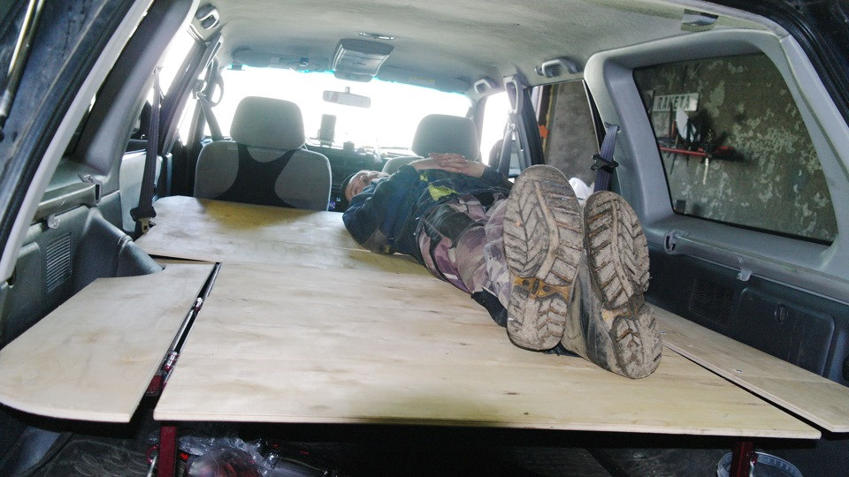

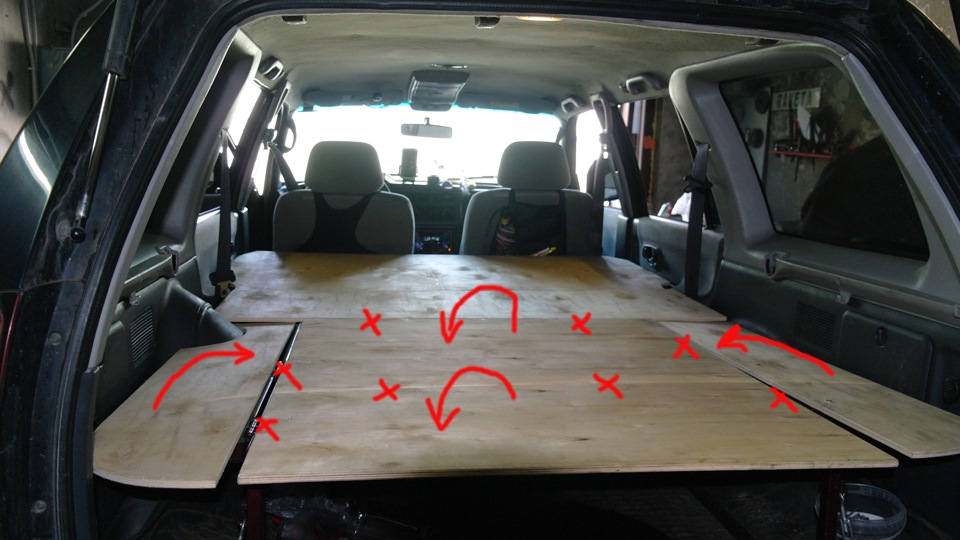

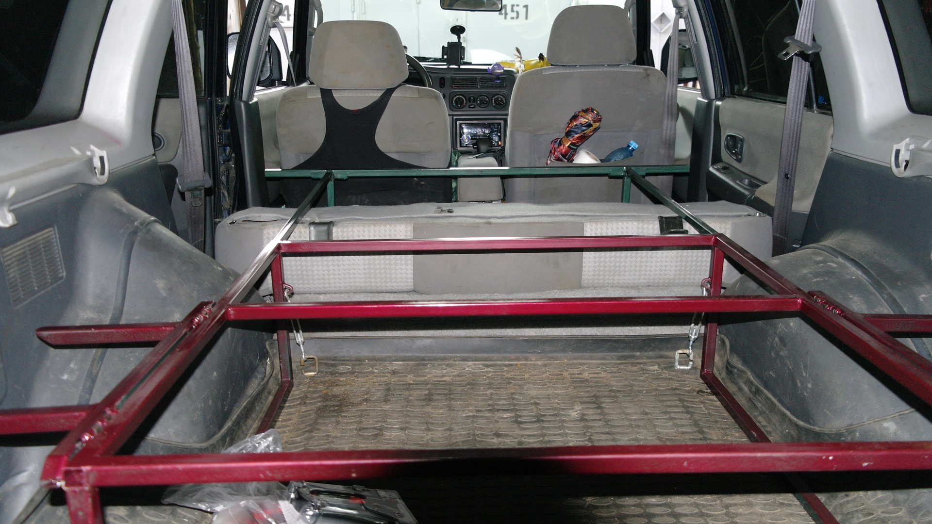

Итак, мы закончили спальник! Просмотрев кучу отчетов о спальниках в Спортах, меня ни один вариант не устроил, они были либо короткие, либо высокие.
Сложность заключалась в том, что при разборе заднего сиденья в плоскость сидушка поднималась в вертикальное положение и на ее место опускалась спинка, сидушка скрадывала см 20-30 полезного пространства и спальное место получалось 160 см, а у учетом того что Raketa1797 все таки 180 см, то это был не вариант…(про то что собака спит с нами в машине, я даже не говорю)
второй вариант — складывание спинки на сидушку, но тут тогда спальник получался бы на уровне стекол, тк спинка не складывается в плоскость, а под углом, и по ощущениям будет, что лежишь в гроьбике, поэтому это тоже был не вариант…

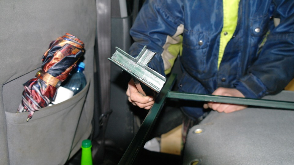

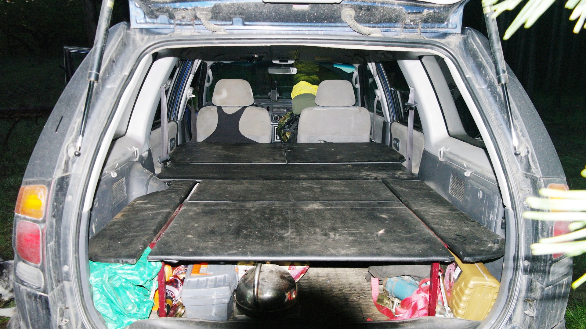

Сначала был придуман вариант, что бы сидушка при поднятии уходила вниз и вперед, была придумана хитрая система с кронштейном, но в процессе был обнаружен самый простой и легкий вариант — снять сидушку, опустить спинку и сидушку просто положить сверху, тогда высота спальника как раз получалась на уровне логтя между передними сиденьями.

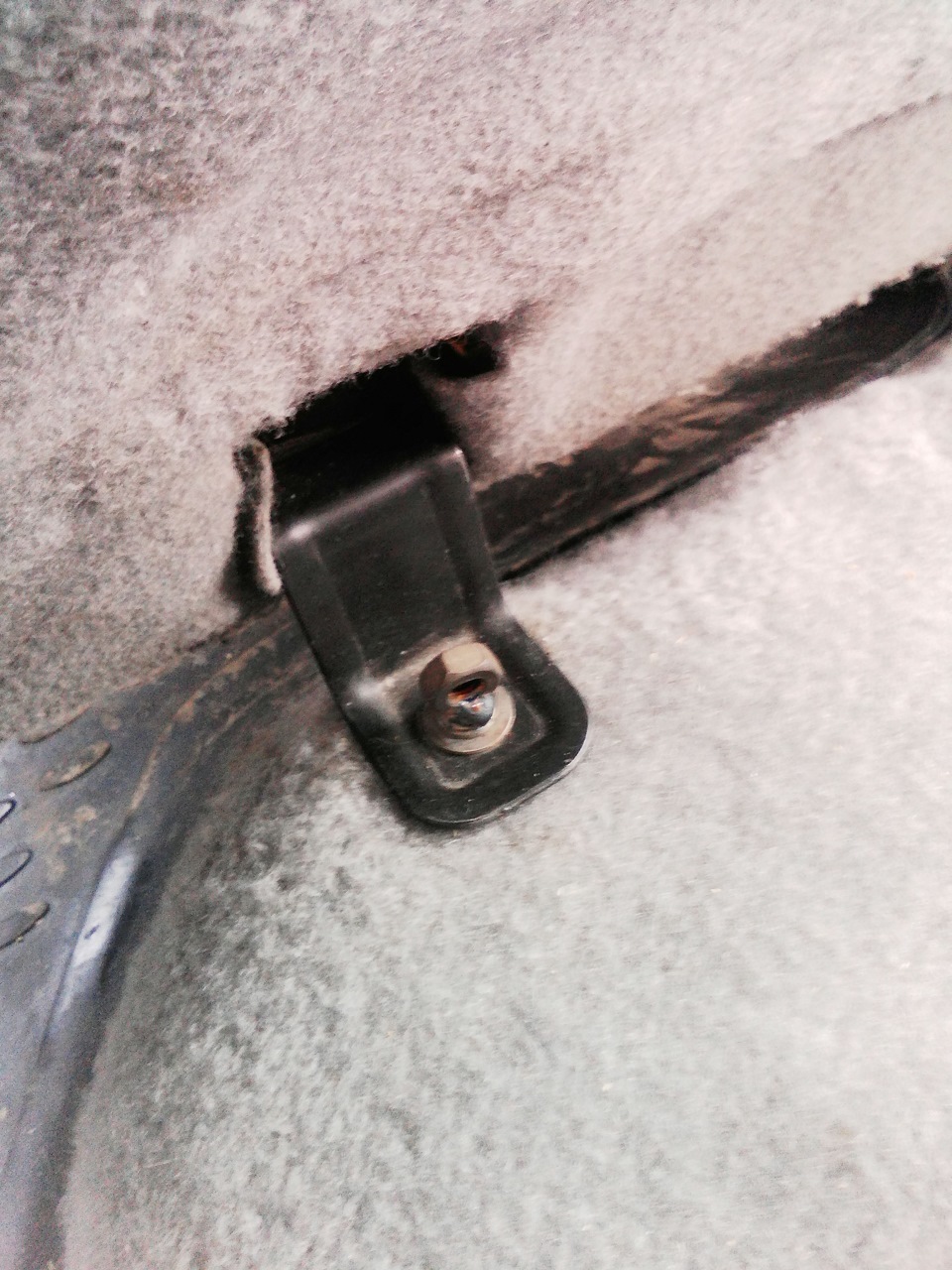

Для легкости снятия сиденья были изготовлены барашки из родных болтов, что бы можно было открутить руками

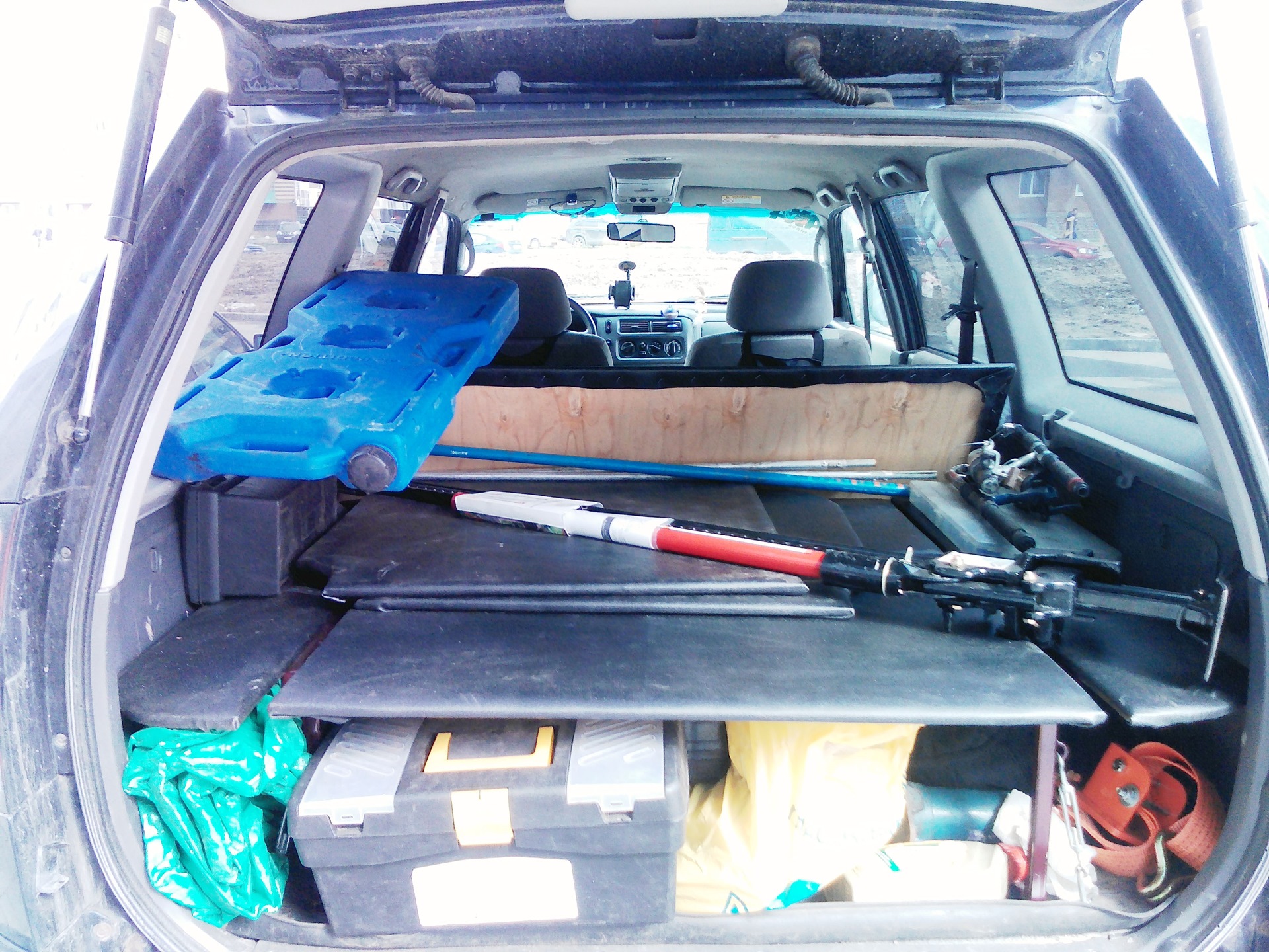

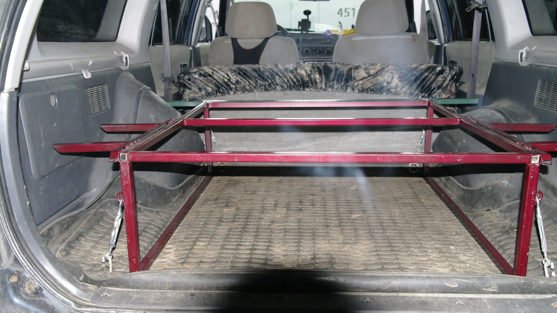

Каркас был сварен из трубы 20х20 и покрашен краской "какая была", а краска была зеленая и бордовая=))
Передняя часть телескопическая, те выдвижная из трубы меньшего размера, со съемными ногами(идея ног подсмотрена у Lapocruiser )
Цена вопроса профиля — 1200 руб
На основу были использована фанера 10 мм
Цена вопроса — 1000 руб
На питерском форуме был кинут клич "У кого есть обрезки шкуры молодого дермантина" и SledgeHammer любезно предложил рулон шкуры правда немолодого дермантина мумифицирующийся в гараже=))))
Под шкуру была проложена какая то пенная подложка из строительного магазина(цена подложки 230 руб)

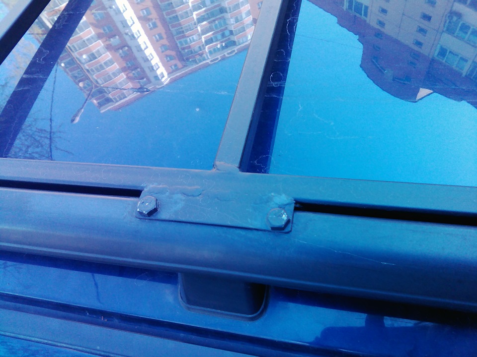

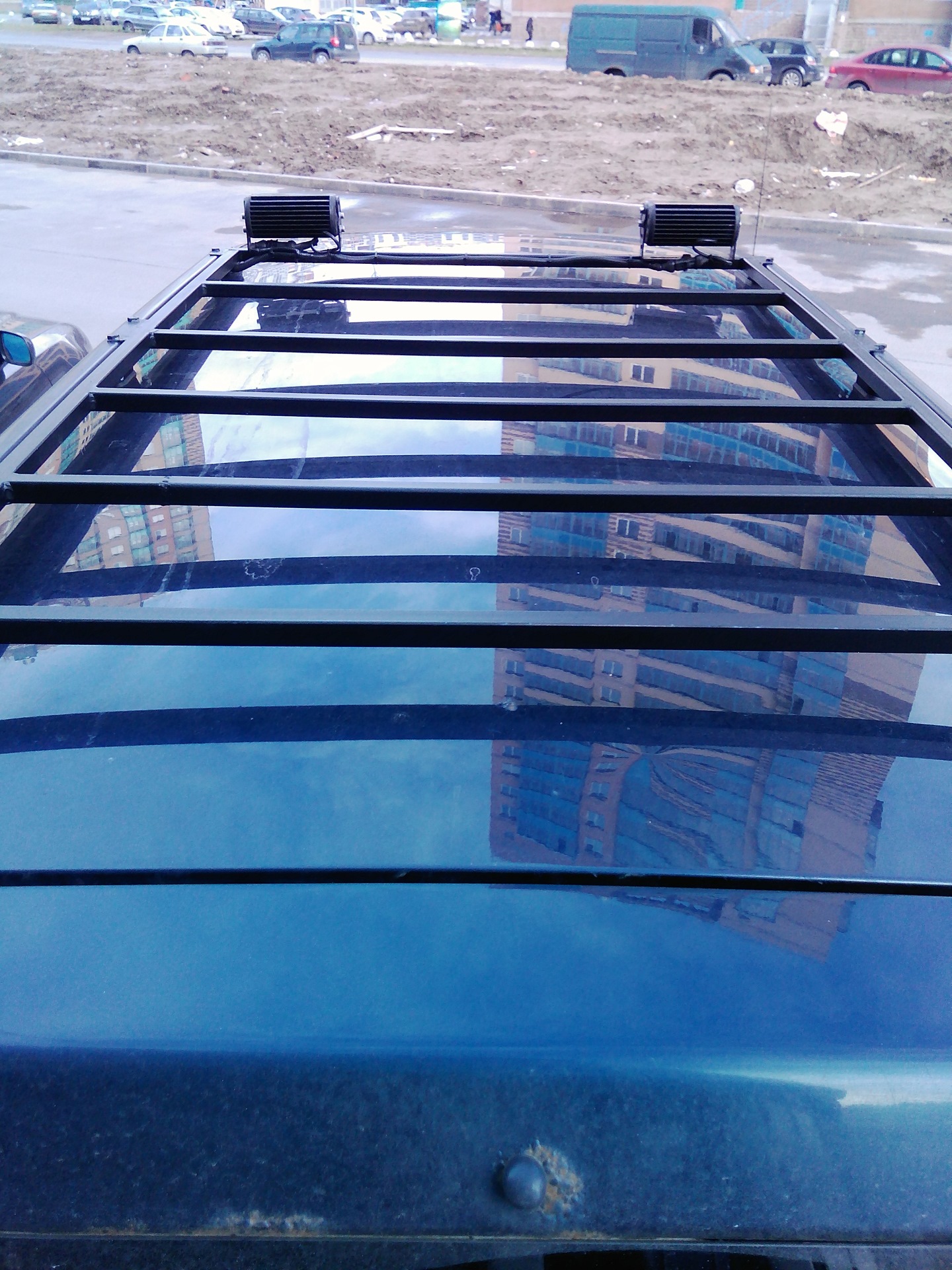

Так же из этой же профильной трубы была сварена платформа на крышу и на нее водружены фары рабочего света ПроСвет оставшиеся у нас с боевки

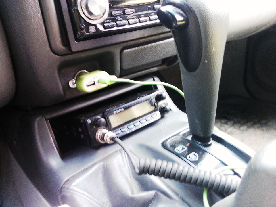

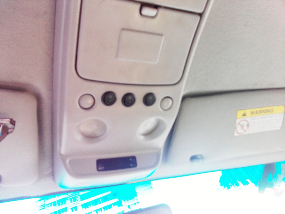

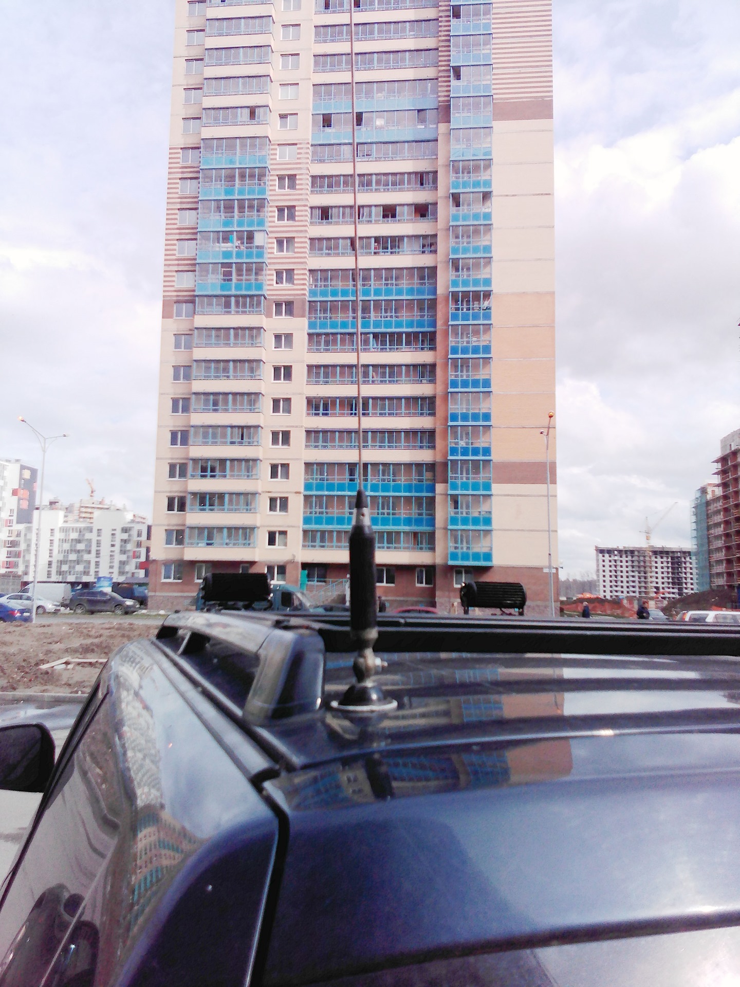

Так же была установлена антенна Лемм выменянная у одноклубника на библиотеку мебельной программки ПРО100, наша давно лежавшая в гараже рация — Мегажуть 600, котороя предварительно было проверенна и отремонтирована у клубней с Паджеро форума(Мише Тормозу спасибо за рацию, Саше Федору за 6 метров провода и дельные советы по установке антенны
Цена вопроса по рации — 200 рублей

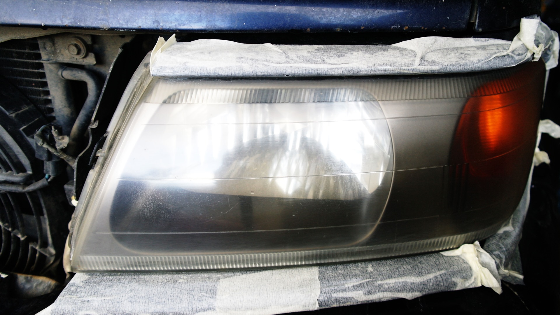

Так же во время того, как Дима варил спальник мной была предпринята попытка полировки фар. получилось так себе, хоть и светить стало получше(( но поможет только замена.полировалась все вручную
Цена вопроса наждачки и круга — что то в районе 400 руб

У меня каркас, это тоже фанера.Два отдельных элемента.
Нужно будет переделать на профиля :www.drive2.ru/l/9436472/

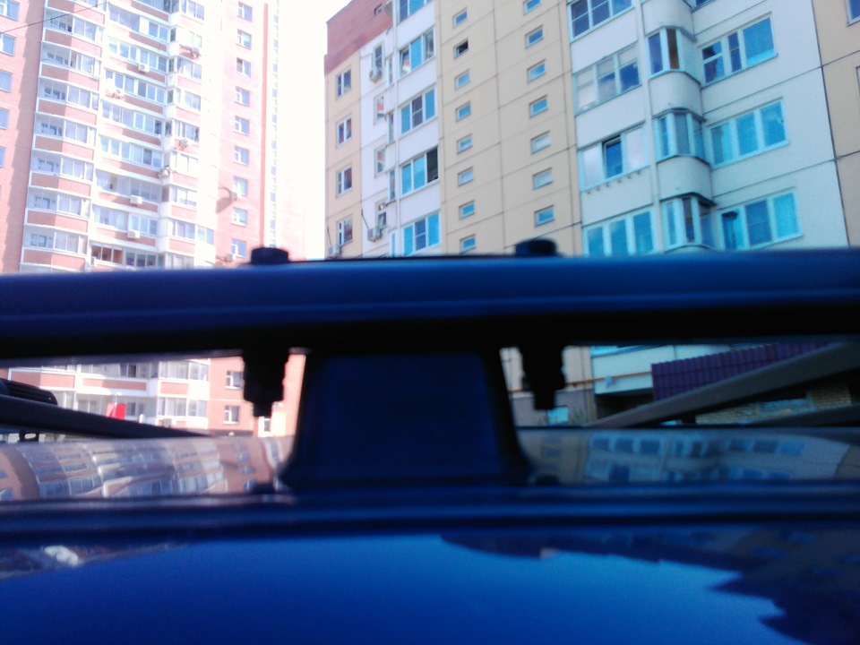

Так, крепеж платформы к рейлингам поподробней, пожалуйста!)))
А так-МАЛАДЦЫ!))) себе в закладки)))
До нерезиновой доедем и я сфоткаю))
Taras686
Лови
насквозь? снизу гайка?
Да
Ок, понял!)))

Читаю прям с замиранием сердца. Подсмотрела как сделан барашек, уже скопировала фотку и отправила своему мастеру, что бы мне так на антенну сделал…
Барашек на антенну? А зачем?
Отломили умельцы. Я ее по городу кладу на крышу. А на дальняк поднимаю.
У нас в Москве на парковке у автомагазина как то тоже отломили((( а какая антенна? Если Сирио, то она скручивается просто, а вот с лемом такое не прокатит(((
Скрутили не антенну, а сломали барашек для ее опускания и поднимания. И теперь ключем на 12 роднимаю и опускаю ее. )))) хочу барашек обратно…
