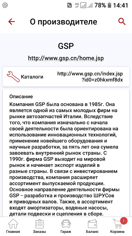

Качественных сайлентблоков на наш верхний рычаг в природе не имеется, поэтому пришлось подбирать наиболее подходящий по цене/качество вариант. В итоге попались мне по лимонаду сайленты фирмы GSP.

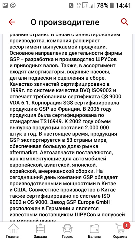

GSP — китайский фабричный производитель дублей авто запчастей среднего качества по демократичной цене!

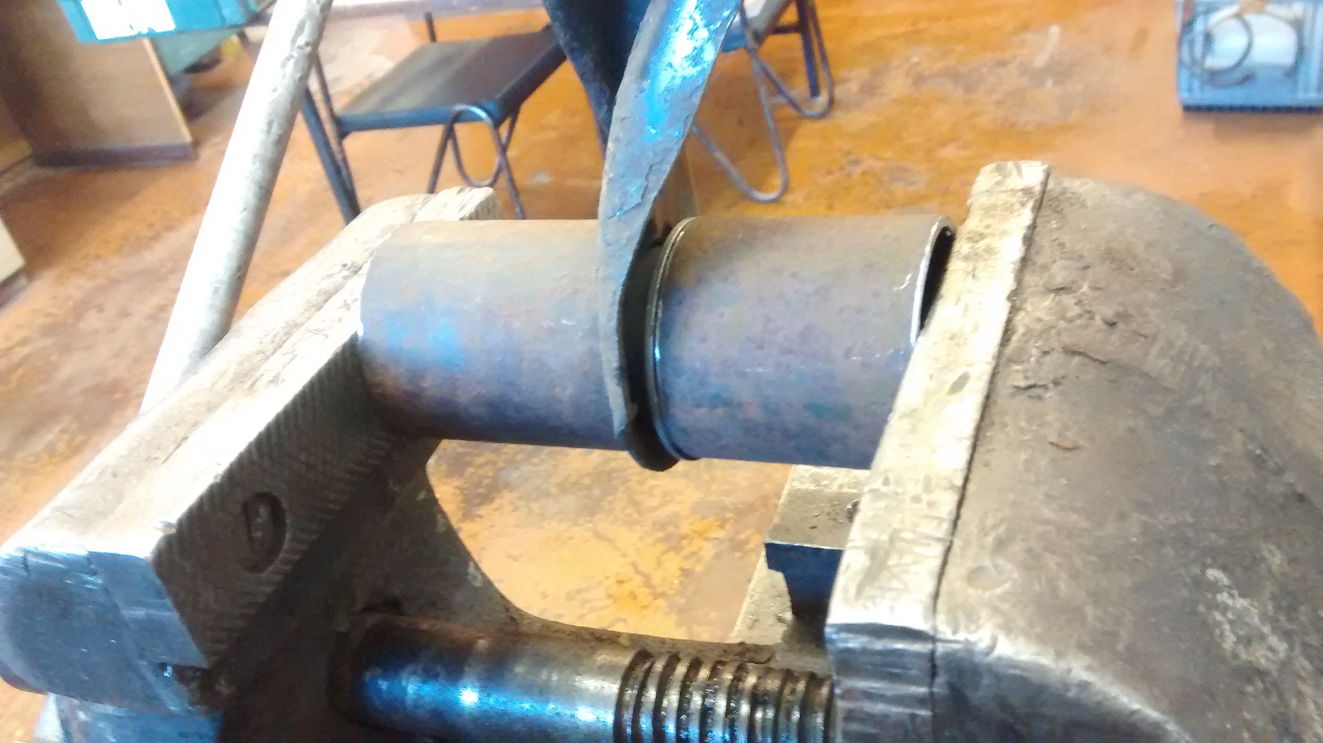

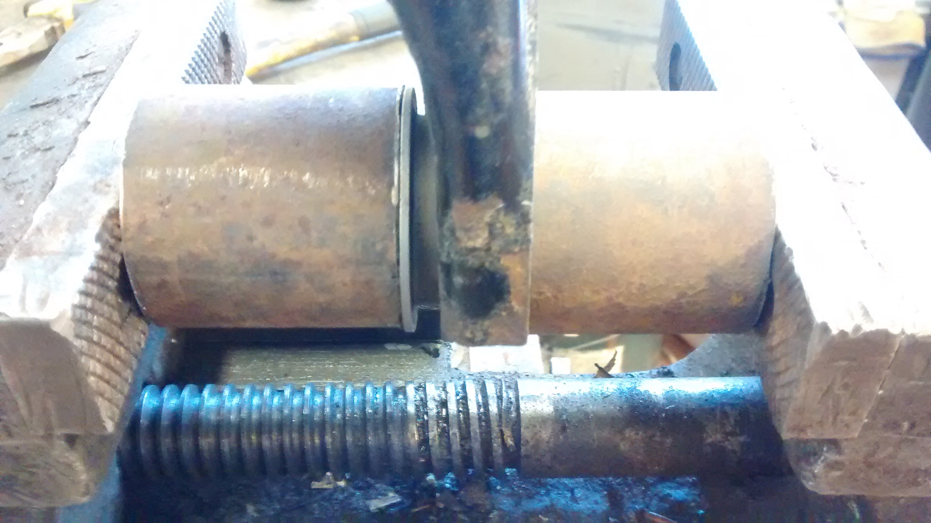

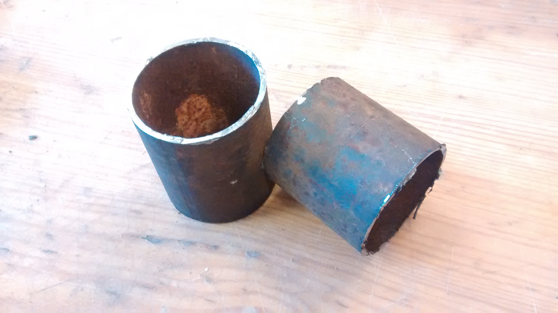

При замене сайлентов пользовался заранее подготовленными проставками, вырезанными из трубы с внутренним диаметром 47 мм!

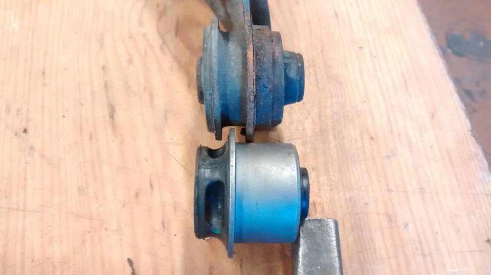

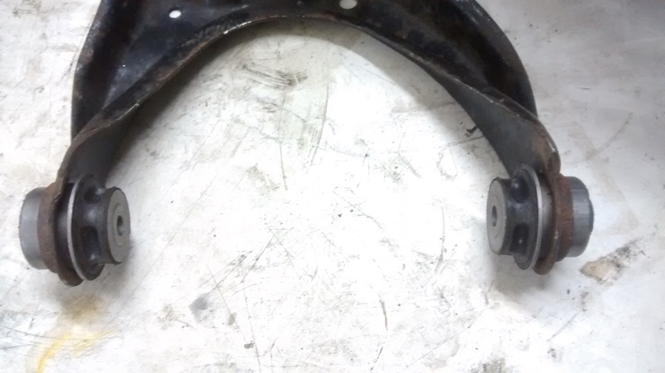

Нужно заметить, что сайлентблоки отличаются от оригинальных по форме, поэтому заранее нужно рассчитать насколько запрессовывать новые сайленты!

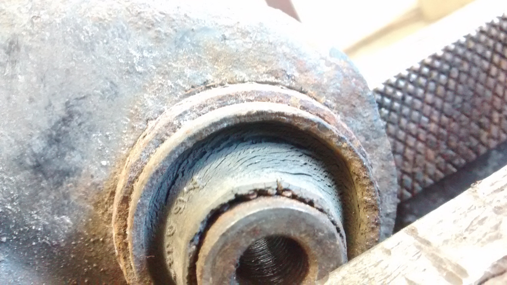

При выпрессовке старых сайлентов нужно делать все внимательно, т.к. посадочное место рычага довольно слабое и легко деформируется!
Особых проблем при работах не испытал, единственно заняло время на просчет того как должны в итоге встать сайленты в рычаге и подгонка их при запрессовке!

Gsp вроде не китай

а они в таком состоянии никуда не могут сдвинутся… что вынудит наклониться поворотному кулаку вперед или назад?
Не понял вопроса! Новые сайленты идентичны по принципу с родными!

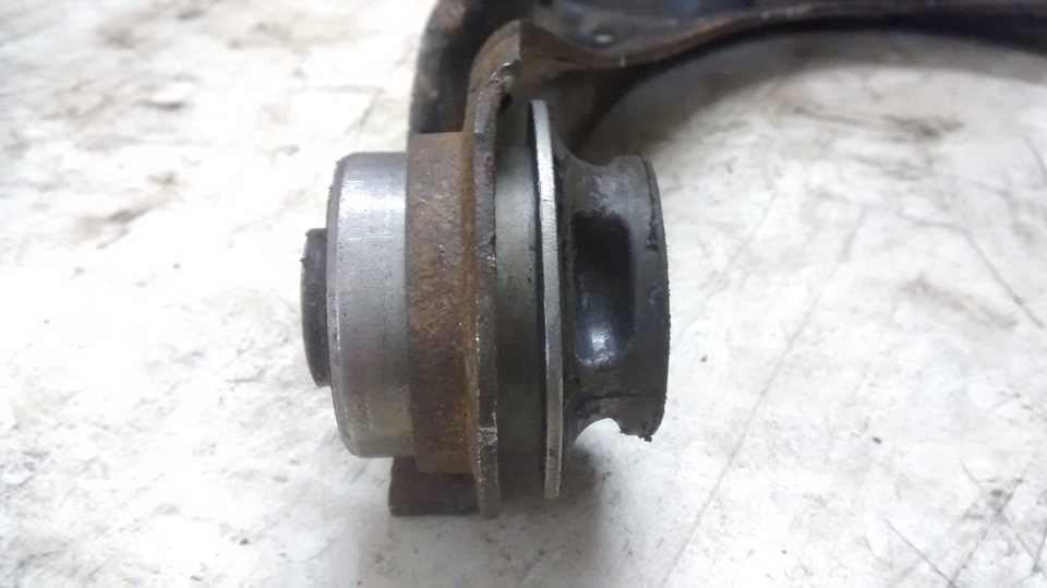

ощущение, что он не до вставился до конца… или так и должно быть?
нормально он вставился, так и должно быть

Получается не до буртов давить? а высчитать и приблизительно как у тебя остановиться?
Приложи новый сайлент, пока старый не выдавил и поймешь до куда давить.
Фото — Nr.3
Понял, спасибо
На старых сайлентах внутри резьба?
Не, это остались следы смазки медной после выкручивании болта)
