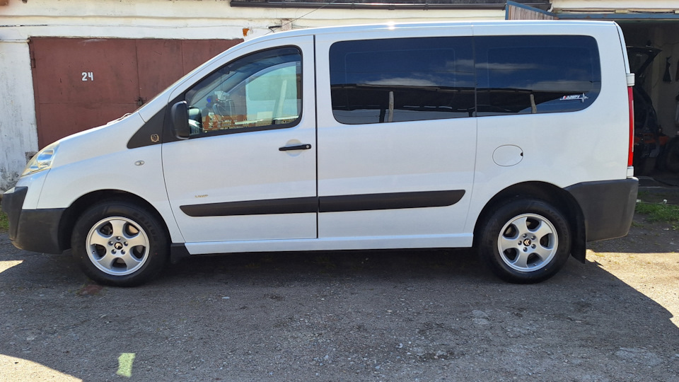

Citroen Jumpy БОДРЫЙ / DW10UTED4/RHK
Citroen Jumpy 2007, двигатель дизельный 2.0 л, 120 л. с., передний привод, механическая коробка передач — отзыв владельца
Я езжу на Citroen Jumpy БОДРЫЙ / DW10UTED4/RHK и Renault Sandero САНДЕРИК (до этого — Mazda 6, Subaru Outback и Peugeot 308)
Калининград, Россия
Для меня этот автомобиль — чистая книга, т.к. ранее с бусами и дизелями вообще не имел дел. По дороге домой после покупки, он меня впечатлил … В нужный момент надавил на педаль акселератора, и бусик полетел! Стрельнул так, что моё удивление и дикий восторг просто зашкалили! Даже бывшего Субарика вспомнил)
Надеюсь будет радовать и помогать.
Но пока только одни ремонты(((
Залез уже везде куда только можно и не можно…Стойкий, потому что мужественно и стойко ожидал нового хозяина (меня), что бы я его досконально изучил и восстановил)))
От "Стойкого", уверенно пришёл к имени "БОДРЫЙ". 💯🦾
Спецификация масла двс: SN/CF, ACEA A3/B4, PSA B712296
