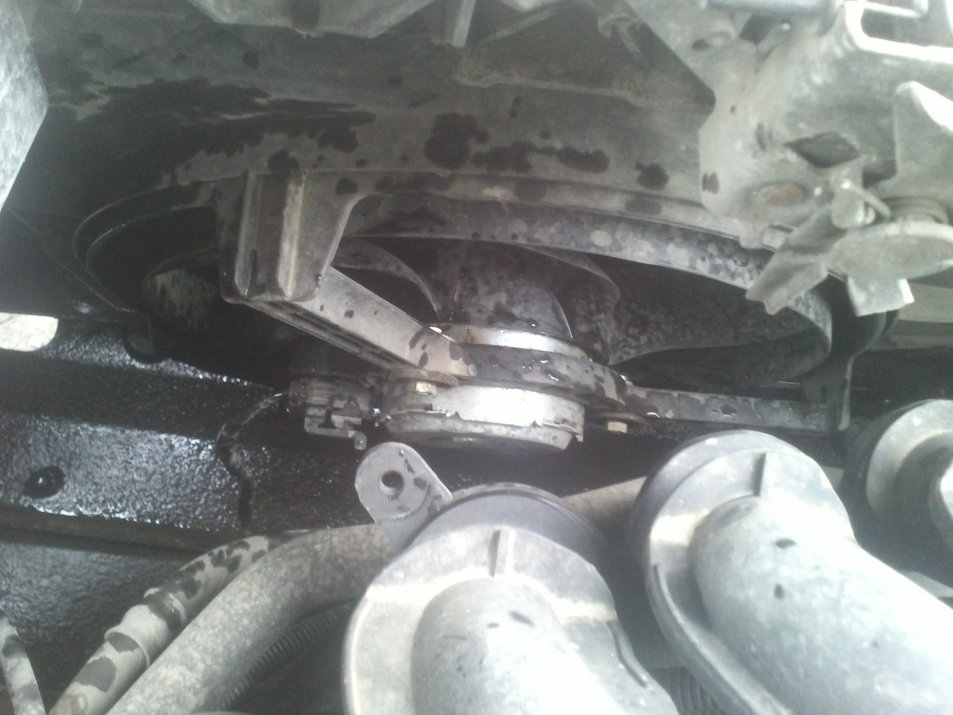

Случилась неприятность — вентилятор охлаждения стал вибрировать и издавать странные звуки. Путем осмотра и проверки "на ощупь" выяснилось что он болтается на шпильке, люфт большой очень. Снял рамку с вентилятором, снял моторчик… он как известно завацованный, гаража у меня нет да и руки из одного места растут. Так что разбирать его и искать причину внутри и завальцовывать его обратно, нет ни времени, ни умений.
Офигел от цены на оригинал (22 тыс.руб.). Позвонил на авторазборку б/у 5 тыс. руб с неизвестно каким пробегом… Друзья посоветовали гаражного механика сказали руки ровные, езжай к нему что нибудь придумаете.
Путь до него порядка 5 км, ехал с включенной на 3 положение печкой и открытыми окнами.
Посоветовавшись с ним решено было приладить ВАЗовский вентилятор.

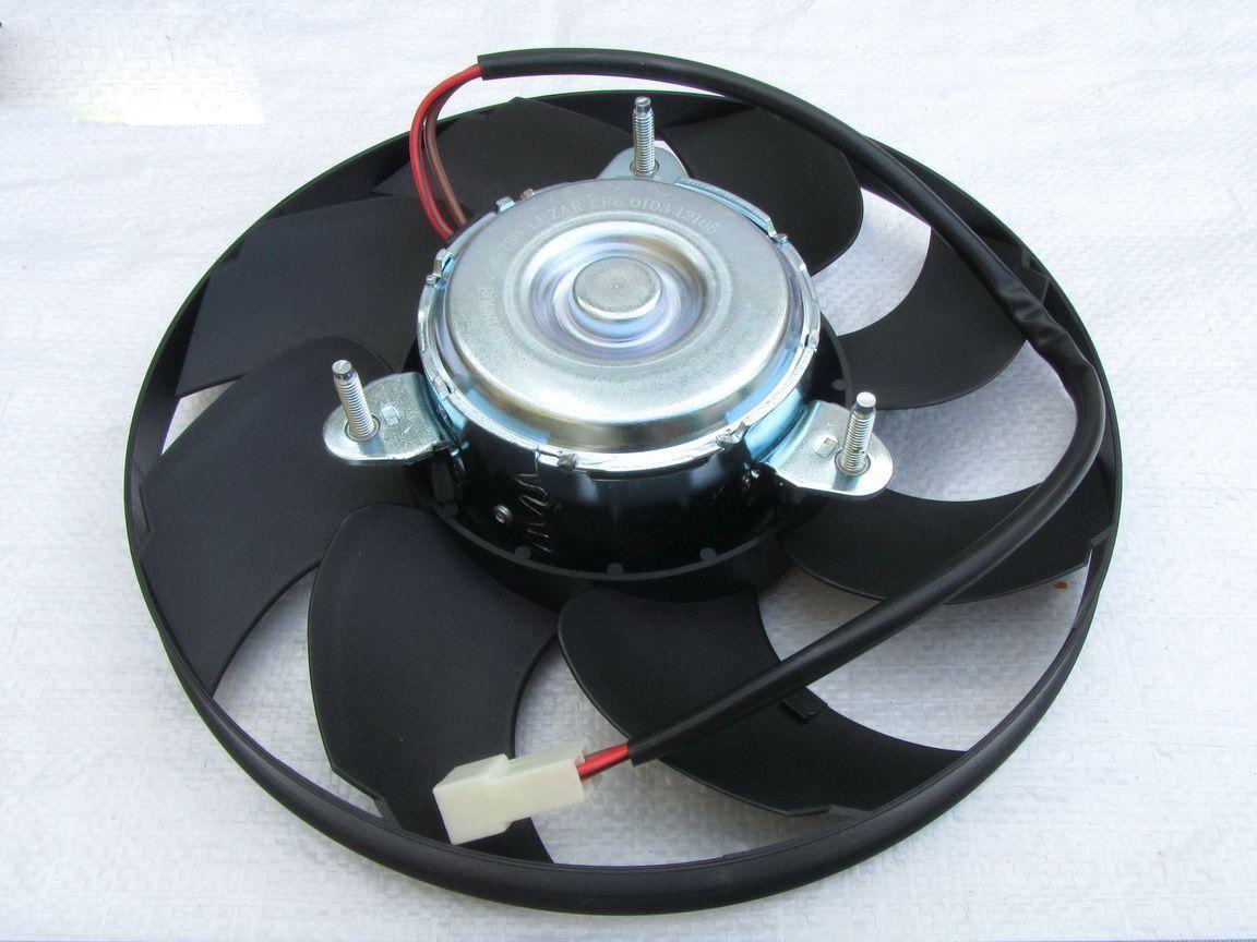

Сняли рамку с вентилятором, поехали в ближайший ВАЗовский магазинчик купили вентилятор за 1800руб с крыльчаткой близкой по размеру к родному. А также разъём за 80 руб.

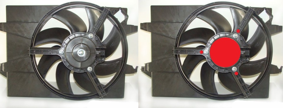

Далее с помощью электролобзика выпилили посадочное гнездо в штатной рамке потому что родной моторчик был меньше чем ВАЗовский.
Отрезали фордовский разъем прикрутили ВАЗовский, проверили в правильную ли сторону дует, изолировали место скрутки. Работа без поездок в магазин заняла 15 мин с примеркой.
ИТОГ — работает чуть шумнее чем штатный, но это цена экономии так сказать. Зато моторчик мощнее!

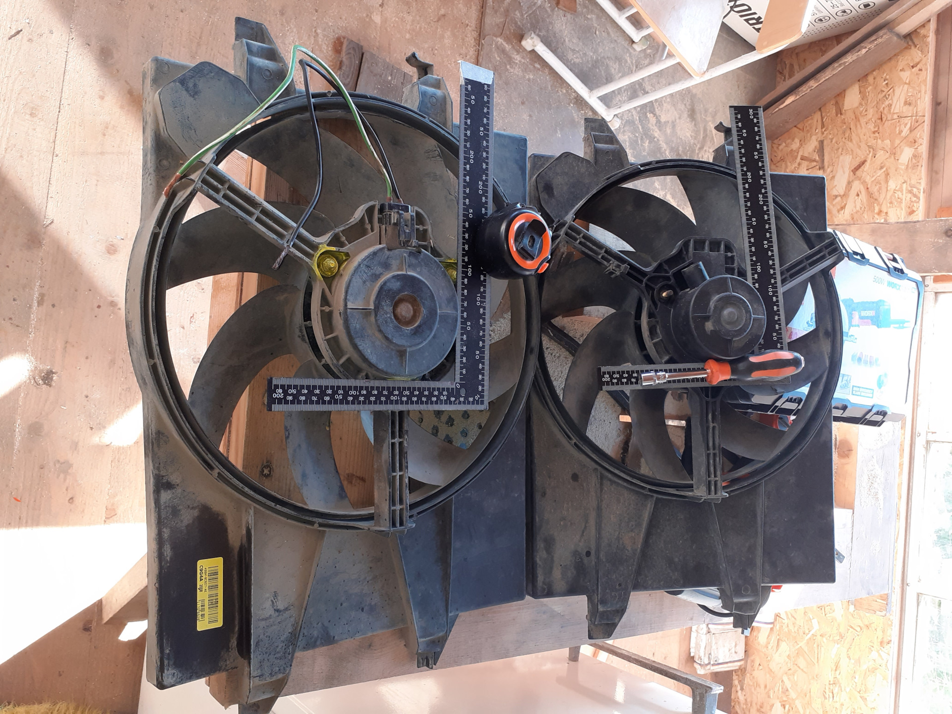

У фьюженов стоят два разных кожуха вентилятора. один с корпусом мотора 8см. и корпусом 10см. Мой как раз 8см. Купил мотор от Калины не глядя и упёрся. Если я раздолбаю свой кожух под 10см никакой жёсткости не останется совсем. Видимо есть кожухи для моделей с кондиционером, есть без. У меня как раз без кондиционера.
В месте крепления (где просверлены новые отверстия под болты) может сломаться. У старых болтов есть усиления (расширение пластика) А у новых отверстий — будет самое слабое место. По законам СОПРОМАТа — от вибрации со временем появяться трещины и …
Однако — это всего лишь теоретические догадки — может и ни чего … и не случиться. Но в случае чего … приться менять еще и радиатор.

сегодня поставил калиновский — встал без всяких переделок, разъем и крепеж подошел идеально.
Но зазор великоват — 20 мм по радиусу.
Интересно, какой вентилятор использовался у автора? Может, удастся махнуть только крыльчатку?
крыльчатка отдельно не продается, на тот момент по крайней мере, и она не подходит, т.к. родной моторчик меньше
Там вообще другой крепёж, не вникал подробно, но точно не гайкой, как в родном карлсоне. Думал, получится через какой то адаптер примастырить. Но сейчас задумался — у родного на 2 лопасти больше, хоть при этом нагрузка на мотор и может быть той же самой (чуть другой угол атаки, например) но все же…
Вопрос звучал чуть по другому — как я понял, и у вас, и у меня — жигулёвские вентиляторы. Но у меня зазор 20 мм, а у вас — порядка 5 мм, если не ошибаюсь. Система крепления крыльчатки должна быть одинакова. Вот и думаю, от какой машины искать крыльчатку

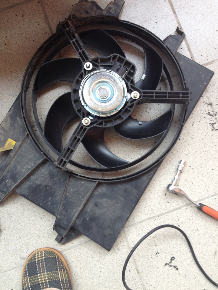

Этот лузаровский моторчик встаёт в фордовскую рамку без сверления новых отверстий?
Я ничего не переделывал. Все встало как родное, разве что диаметр маловат. Вроде чуть по крепежа не подходило, но закрепил без проблем, без каких-либо доп. инструментов. Давно уже было, подзабыл
Ясно. Спасибо. Просто у всех по разному, вроде вентилятор у всех от калины, но кто то отверстия пересверливает, а кто то нет. Не понятно какой именно вентилятор надо купить на замену фордовскому.
