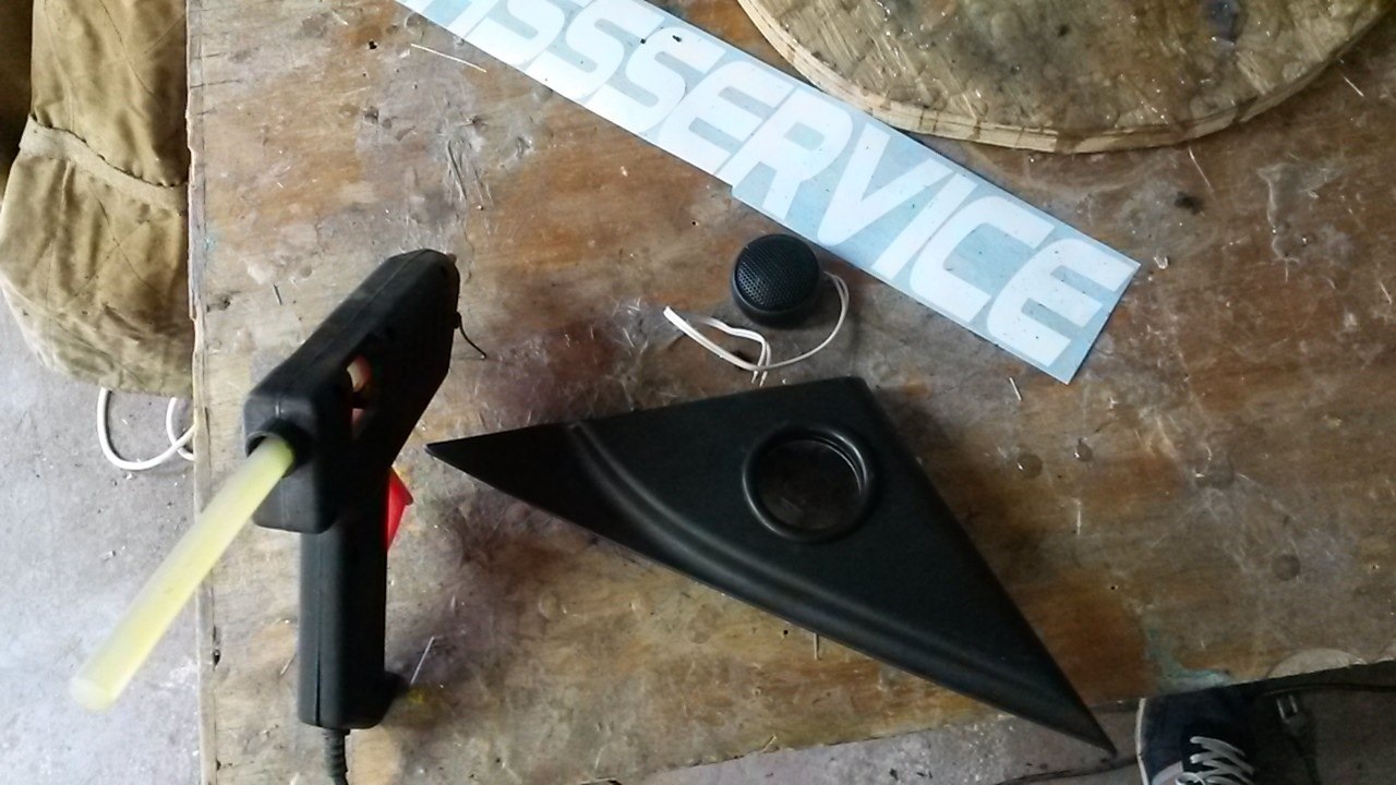

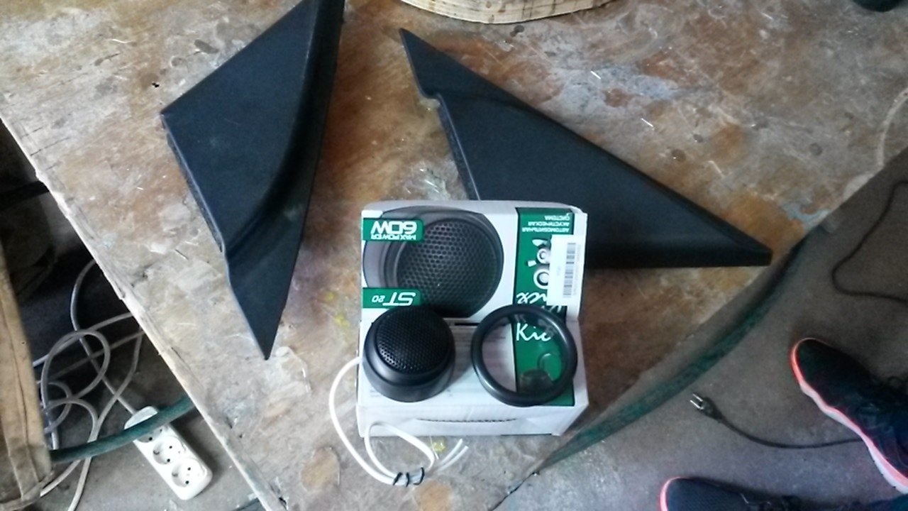

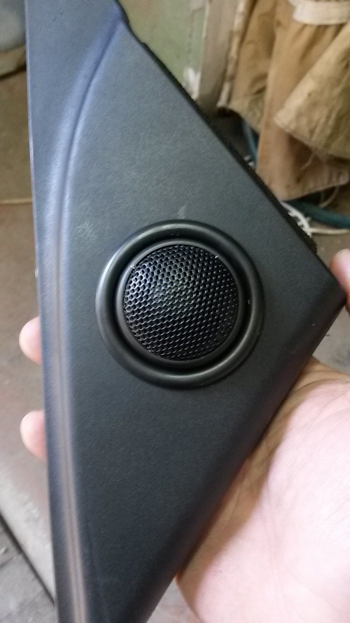

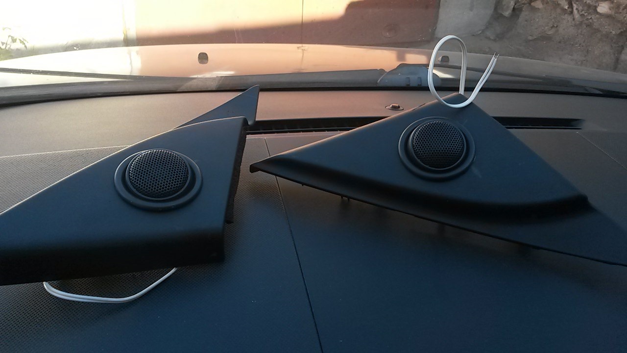

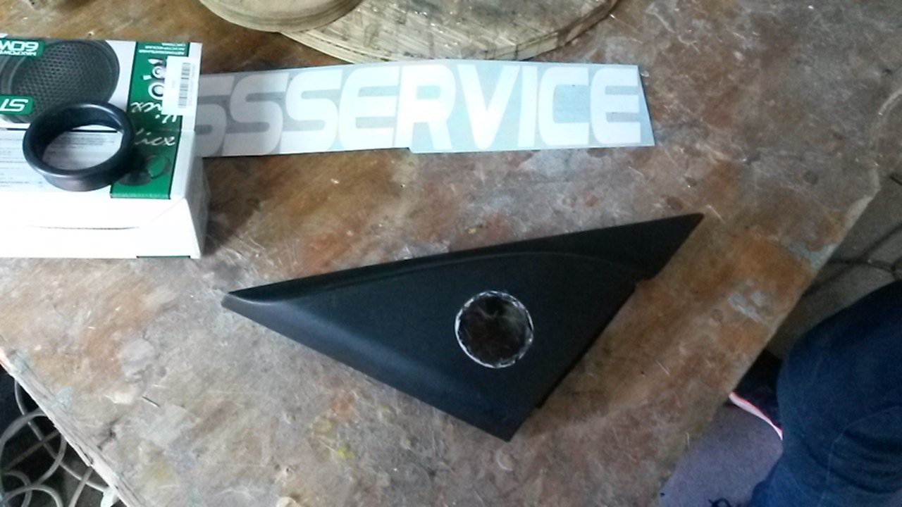

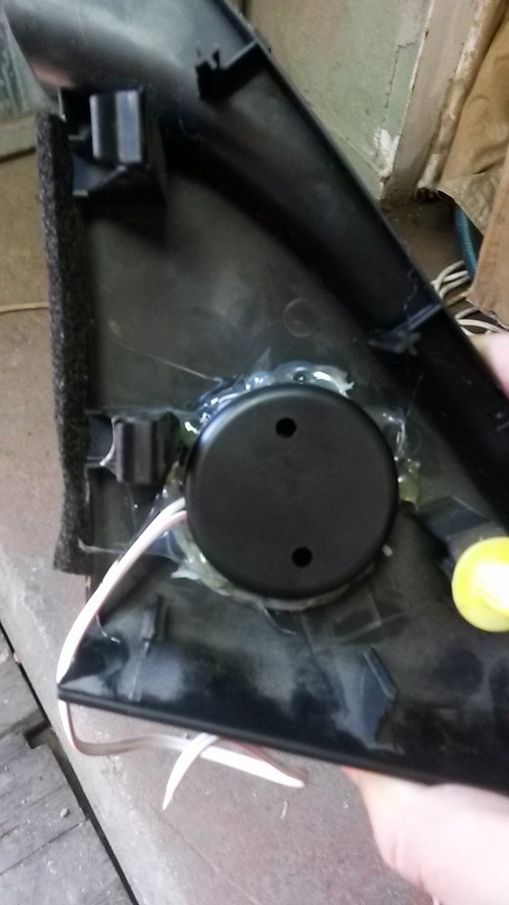

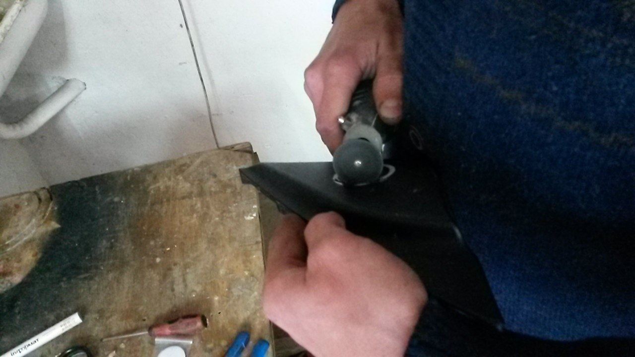

Дошли руки до твитеров)
Наконец то они заиграли.Вообще про звук в мазде почему то мало пишу,
уже давно вместо пепельницы стоит pioneer 1din,
СЧ колонки в передних дверях тож заменены на альфард, об этом позже.
В общем просто фото процесса, и так все понятно

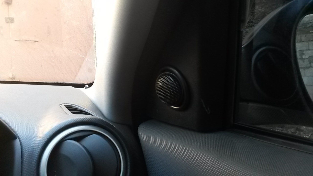

Куда провода от пищалок цеплял?
К средне-частотным, в дверях, к проводам
Просто скрутил и заизолировал?
Да, можно еще спаять для надежности
Спасибо
и как впечатления с новыми колонками и твитами? ))
Лучше, четче, громче)) как то так) + саб самый обычный стоит от моноблока, сейчас музыкой доволен
