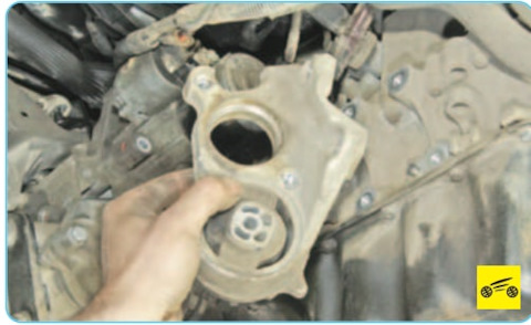

1. Самым "неприятным" была ошибка P0948 — управление электромагнитным клапаном регулирования давления масла (и его к\з)
и соответственно замена:
V764723880 — клапан масляного насоса
V764583680 — втулка клапана сброса давления масляного насоса
Из общения с мастером — оказывается по этим клапанам была сервисная акция, но то ли Пыжон под нее не попал, то ли не позвали.
В общем масло попало в электрику клапана и вышла коза
Эта позиция обошлась примерно в 7+3,6 к. рублей (детали+работа) + долить масла
