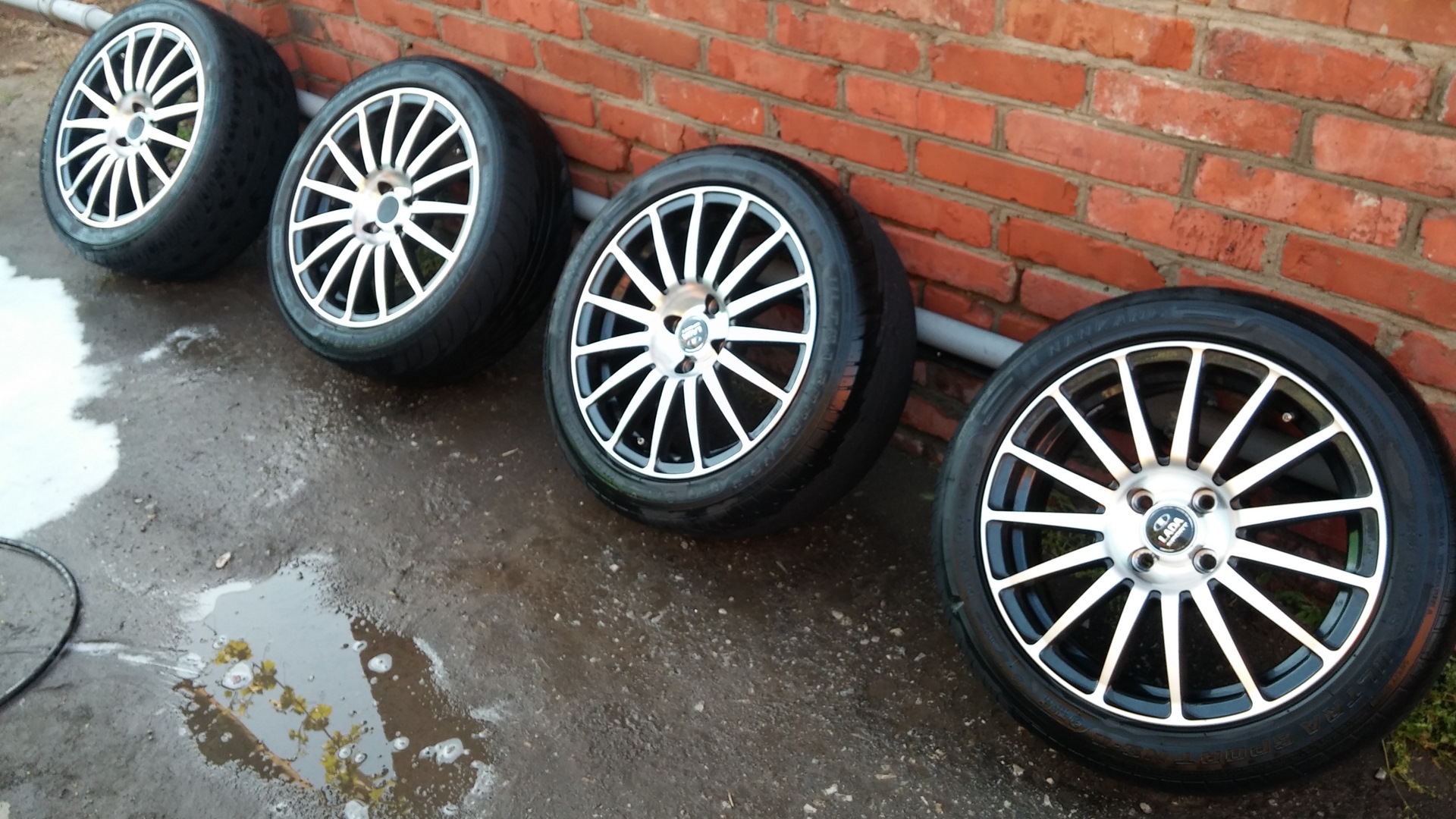

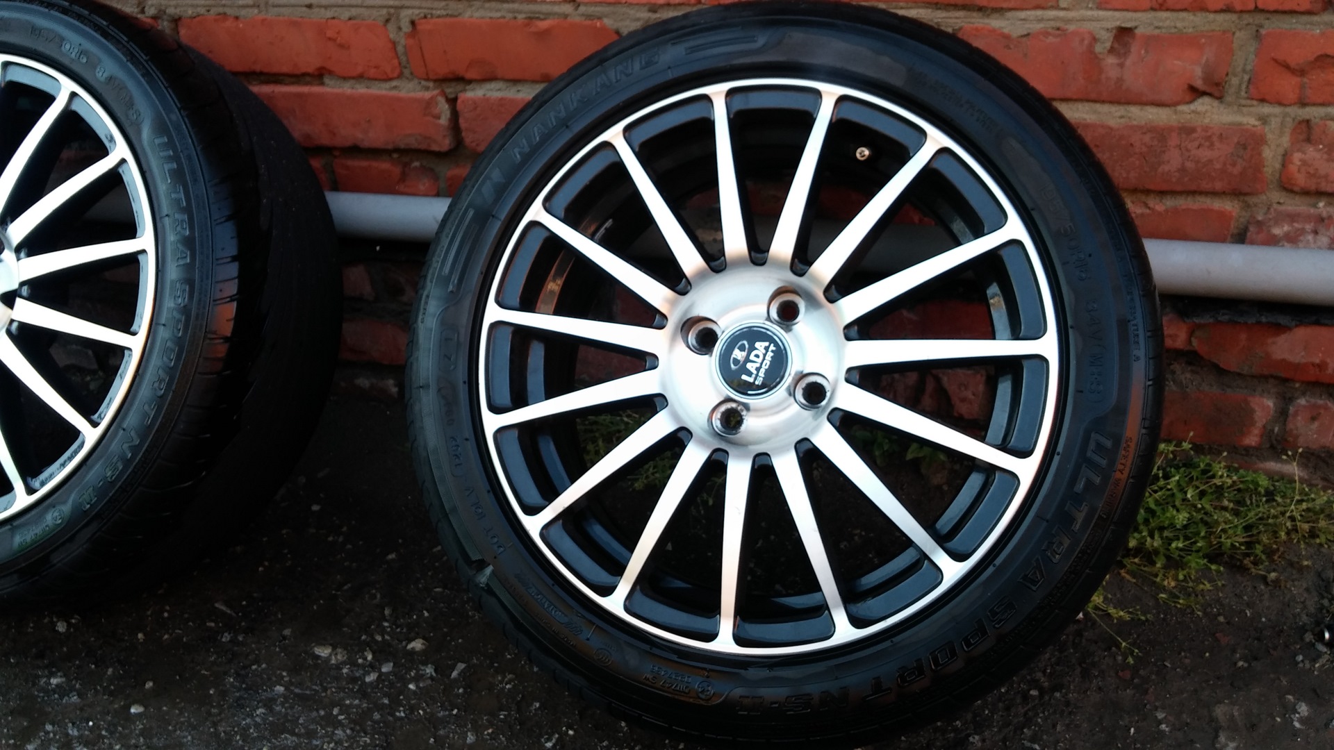

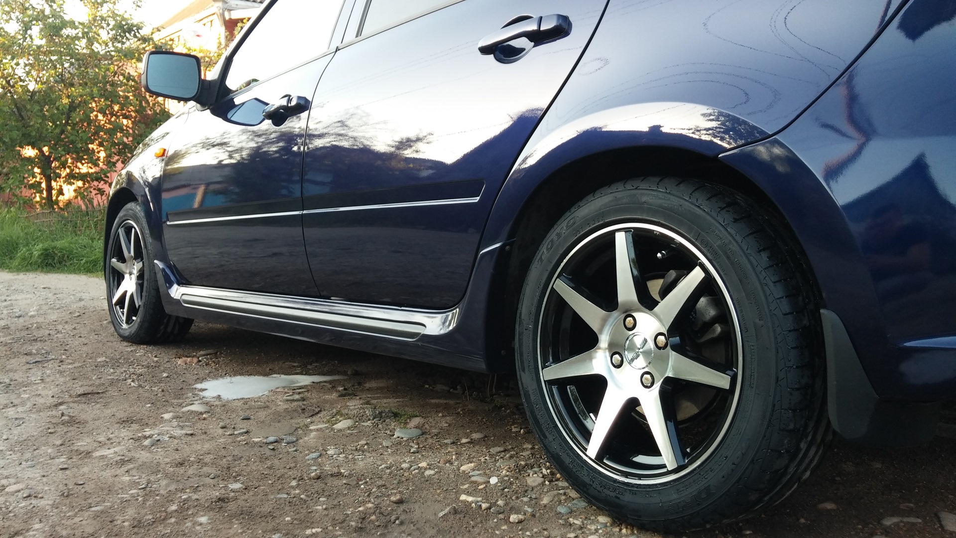

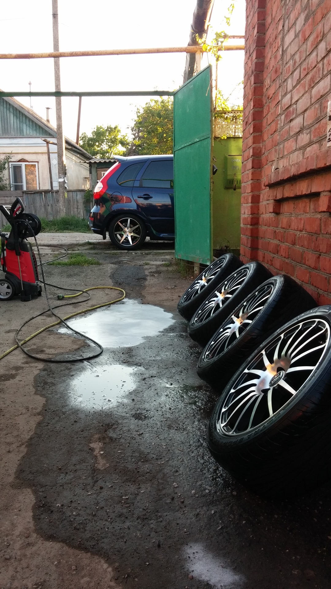

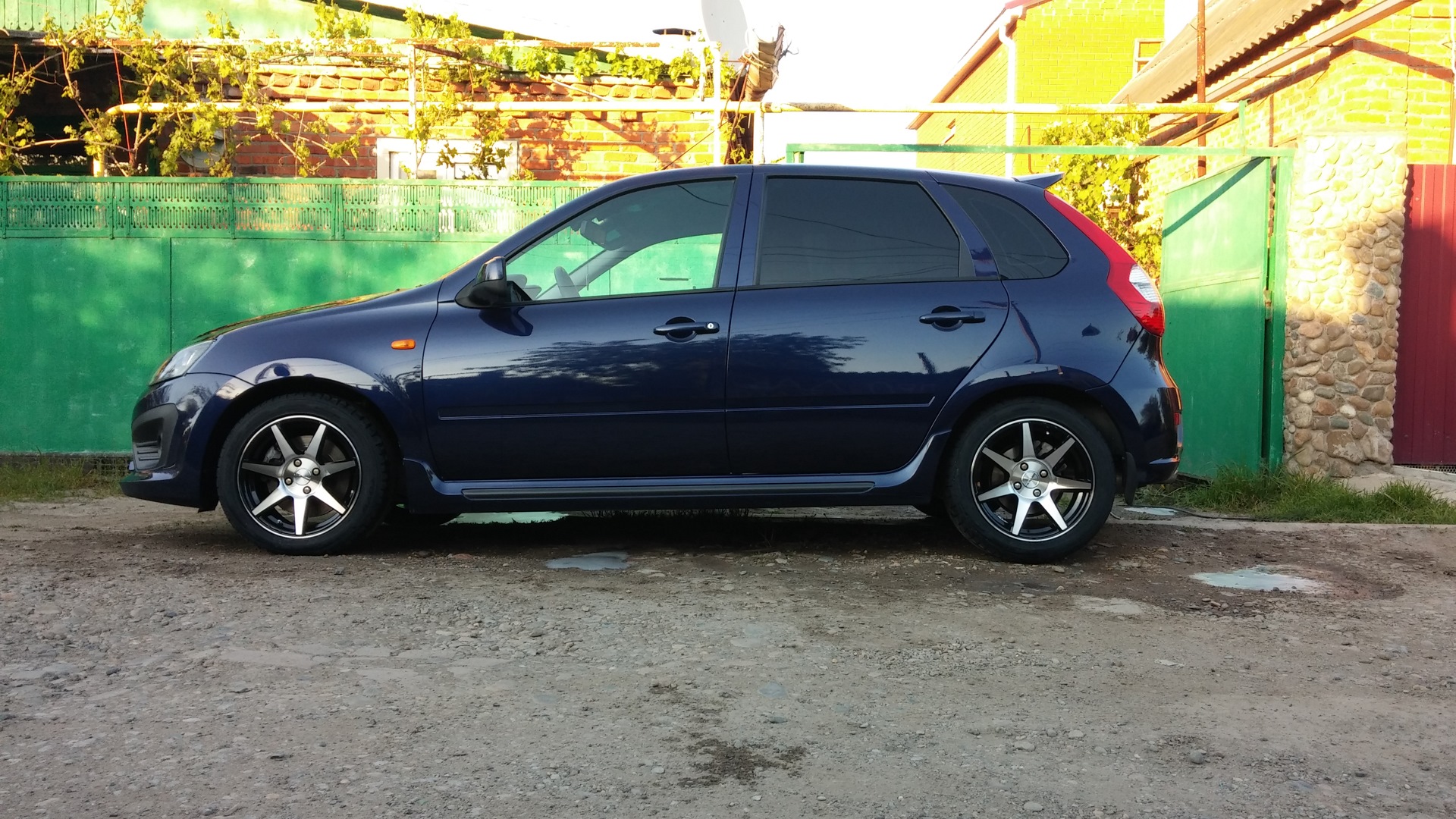

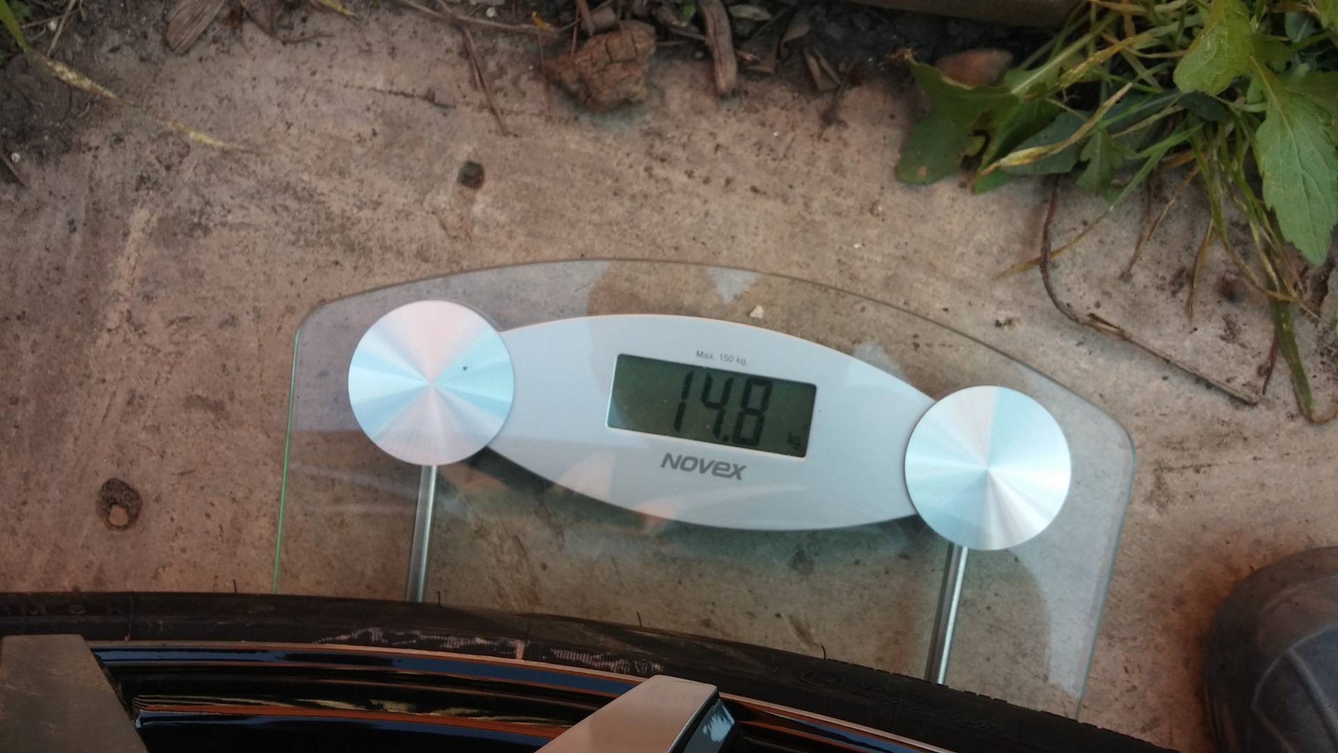

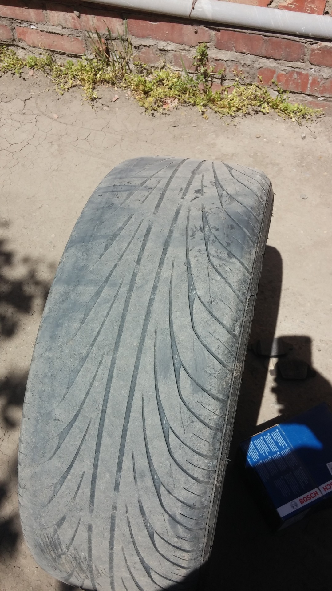

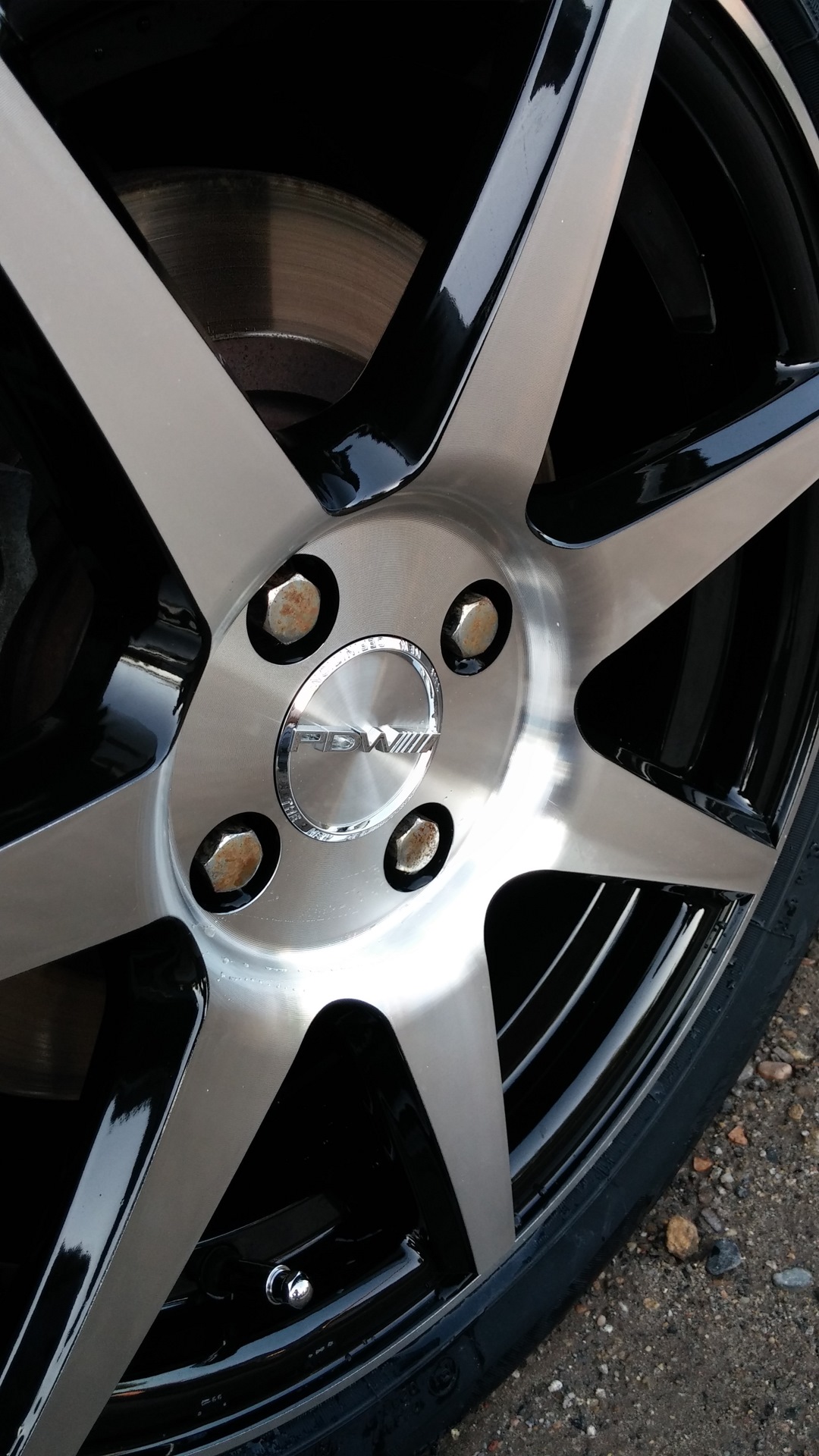

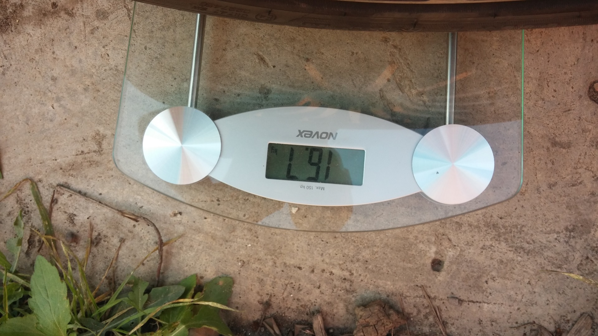

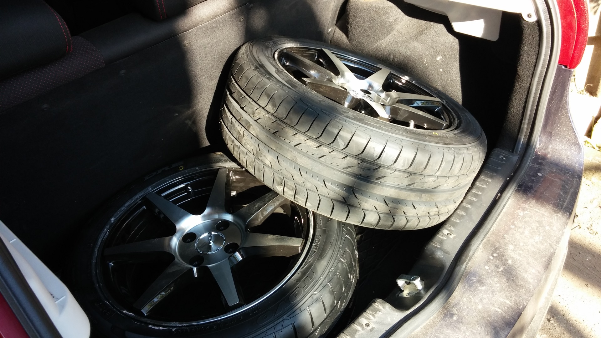

На днях менял колодки по кругу (будет отдельная история) и обнаружил что задние покрышки почти своё отжили(… решил присмотреть новую резину и обнаружил что, во первых резина можно сказать редкая (не ходовая) и во вторых цена у неё приличная и при таком заднем износе мне придется работать на одну резину))). Да и по моему мнению тяжеловаты штатные 16е колёса для нашей машины, кроме внешнего вида плюсов не каких. Вот и решил я перейти на 15е, правда хотел ковку но с наличием её в магазинах оказалась напряженка, в итоге ПЛЮНУЛ и взял литьё, один хрен на литье катал!) САМОЕ ОБИДНОЕ что при покупке этой машины у меня лежал хороший комплект с резиной ВСМПО в отличном состоянии, думал не понадобятся и продал((( Короче по деньгам считаю вышло вообще по божески всё вместе 25р — НОВЫЕ! Для интереса взвесил старые и новые вес меня порадовал)
Кстати старые продаю (не спеша) за 20000, дешевле продавать нет смысла. Резина два норм пару сезонов отходят, а два если аккуратно может один))), диски в идеале.

Вот у меня также шину съело из-за кривой задней развальной пластины. Пластину поменяли по гарантии. Посмотрю что будет дальше.
Жрало с одной стороны только?
Да, только с левой (внутреннюю кромку)
сделай развал задних колес, резю ведь жалко
Да 15ю уже проще поменять будет) пока оставлю.
развал сделай не ленись-и забудешь про жор задней резины… такая же фигня была-поехал к развальщику-он поколдовал развальными шайбами -катаюсь уже месяцев 8-все гуд
Так ты сделал обычный ровный?
да обычный ровный-и особой разницы в поведении машины не заметил.а вот резину хавать перестало совсем
