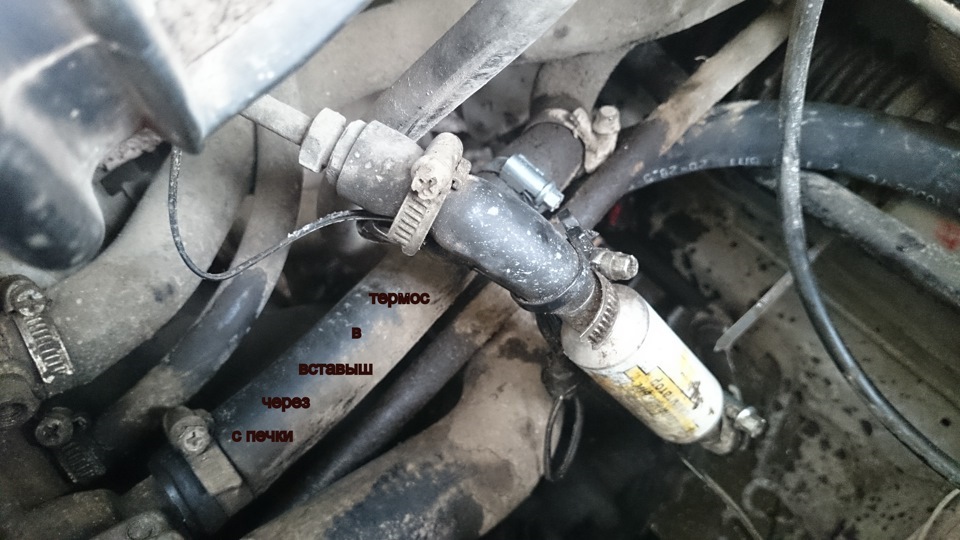

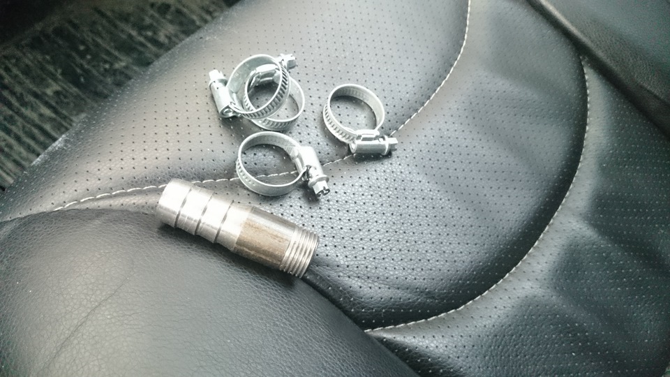

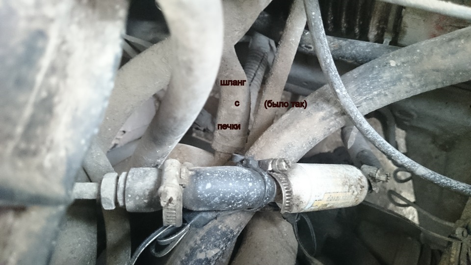

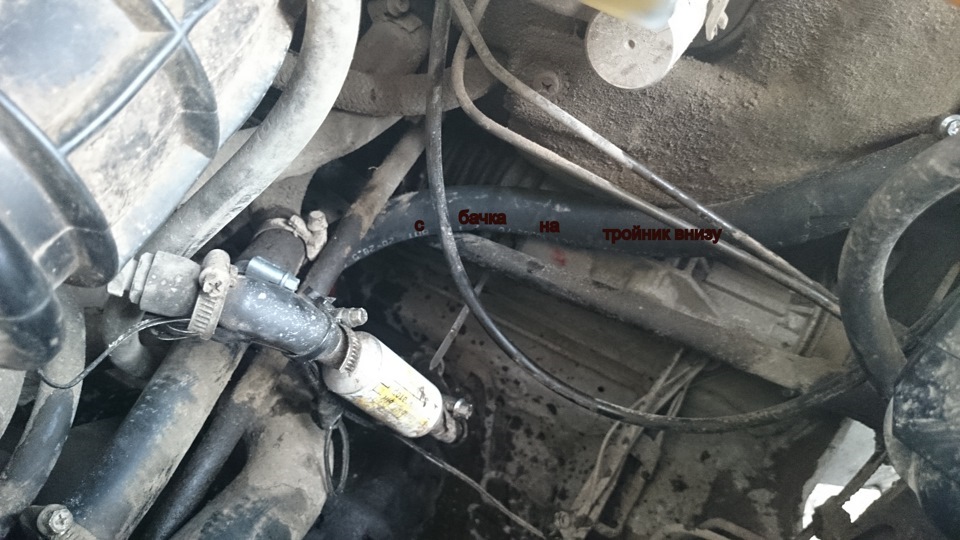

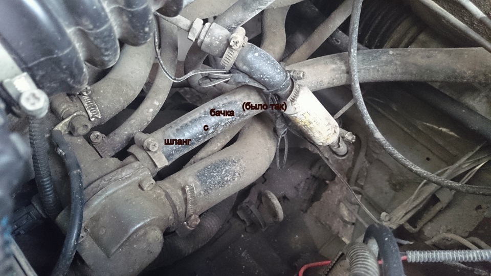

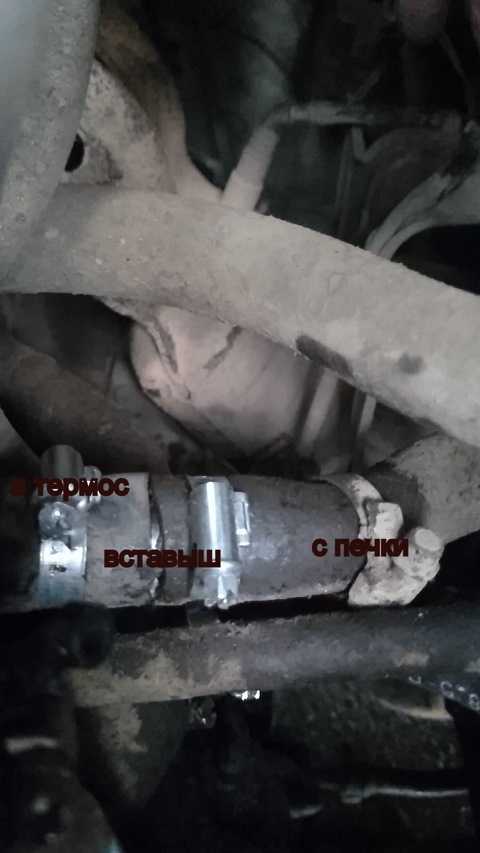

Утром напоследок почитал "закладку"драйвовчанина Aleks58, ну и поехал делать тюнинг.Купил на блошинке за 25р.отрезок трубы на 15, взял хомутов, в автомаге прикупил пару литровых банок жёлтого антифриза(в мануале пишут-слить ОЖ, но мне чтоб его слить надо броню открутить, а из за низкого бампера под машину не залезть, подъёмника тоже нет)и…во дворе, пусть простят меня экологи за пятна антифриза на асфальте, занялся.Шланг идущий с расширительного бачка снял с термостата, быстро заткнув дырку в термостате тряпкой.Всё что было в бачке естестно вылилось под машину, и часть из термоса, тоже.Потом открутил и снял нижний шланг идущий из печки(кривой который)а тройника под термосом.Хоть и торопился заткнуть дыру в тройнике, но там блин тесно!из печки, хоть и чуть остывший, но горячий антифриз вылился на руки итд итп(((не успел я шланг вверх задрать.Далее, От шланга из бачка нужно было отрезать кусок шланга и соединив его через трубу/удлинитель хомутами воткнуть в дыру термоса в которую антифриз поступает из бачка(много слов и не понятно?на фото внизу поди разберётесь чёпочёмикак).Кусок я отрезал, вроде измерял…но ошибся."Печной"шланг наростил, всё затянул…а шланг из бачка нужно воткнуть в тройник внизу, , , а шланга то и не хватает!Каких то см 5!Пришлось закрывать машину и идтить искать чёртов шланг.Благо был рынок(рынок"на минской"для тюменских).Купил шланг, метр, за 170р.Вернулся, всё прикрутил.Влил обе банки антифриза-мало.Завёл, поехал докупать.Пока ехал…был весь в растройстве-из печки еле-еле тянуло теплом…В магазе взял ещё пару литровых банок(0,9L), влил одну-уровень в норме, завёл, поехал…
А теперь выводы-ну что сказать, приход есть.Главный, а точнее, самый неожиданный-раньше и зимой и летом(щас не лето, летом потом отпишусь, если не забуду), когда крутилку горячё/холодно крутишь на холод из дефлекторов всё равно тянуло теплецом, а на горячё-просто тепло, ну или почти горячё.Сегодня ездил много и по пробкам постоять довелось-что то натопил в салоне как в сауне-из дефлекторов дует теперь ну если не кипятком, то очень-очень горячё(ну может это с непривычки-6 лет теплом дуло, а тут…), хотя tC на БК всего 83С.Вечером жену с работы забрал, она села и ей сразу стало жарко(на улице -3С, сыплет снежок)чтоб не запотело, просто сделал попрохладней крутилкой(вверх риской).Через минуту стало прохладно, руку к дефлектору-дует холодом.Я крутилку полностью на холодную-и прям как у корефана на киа оптиме из дефлекторов подуло ледяным холодом!Я офигел!Прям как кондиционер!Я был в шоке…

Ну а теперь пара/тройка фото(стрелки рисовать не умею, как смог так и смог))))

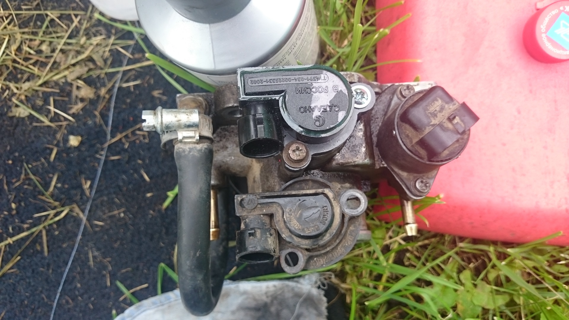

ну и фотки, картошку пробовал сажать в подкапотке, не растёт зараза!))
тоже небольшая доработка так сказать "почти"холодного впуска
если честно, я уже не помню-что откуда и куда шло изначально, но если есть вопросы-могу сравнить с мурзилкой и дополнить…

по многочисленным просьбам, нашёл у кого это ПОДСМОТРЕЛ,там более понятно всё-зачем и для чего))
