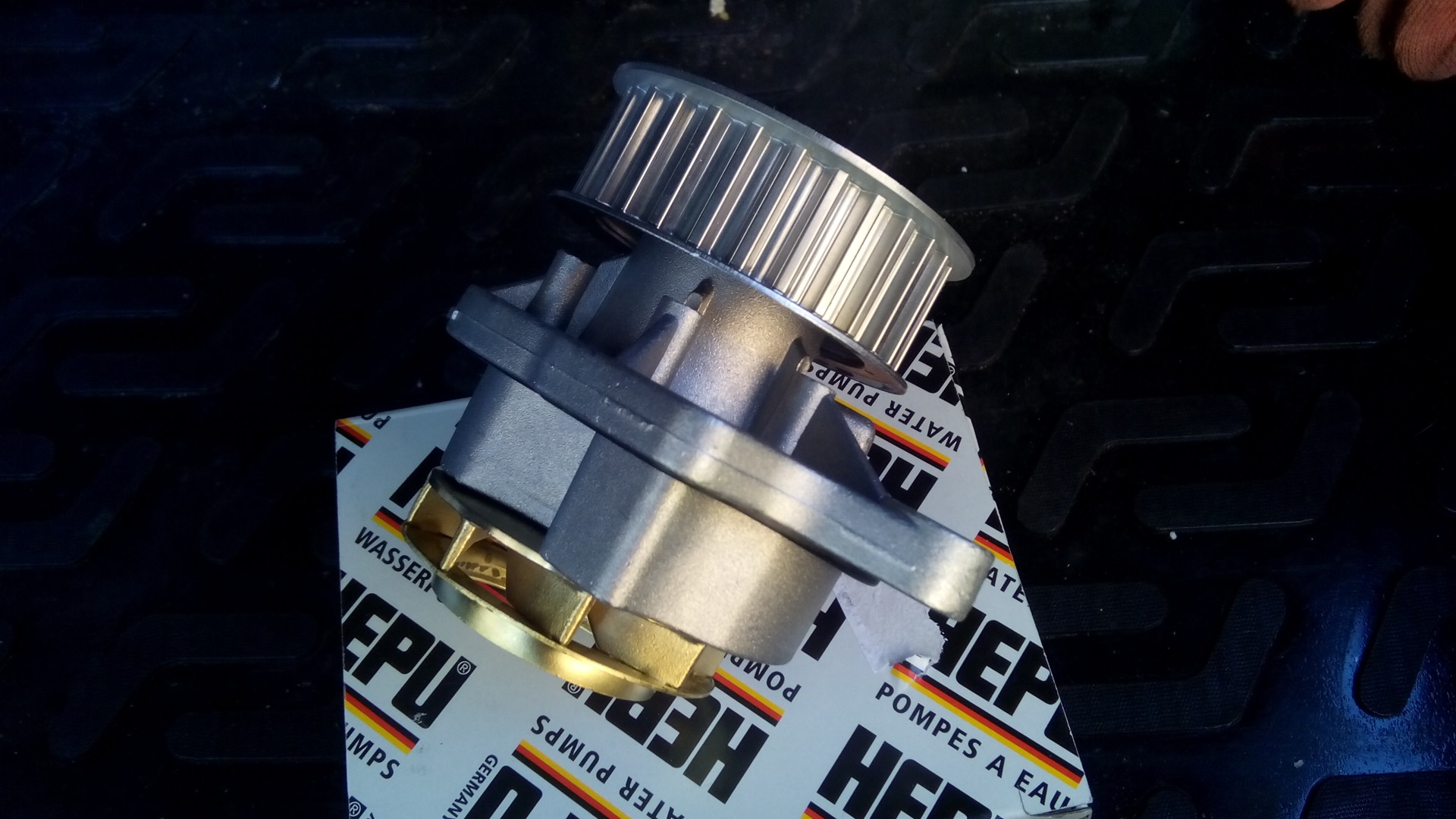

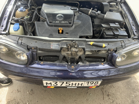

Помпа после замены не прошла и 3к! С*ка! Стояла Febi! Вначале начала шуметь, при работе, а там и потекла…

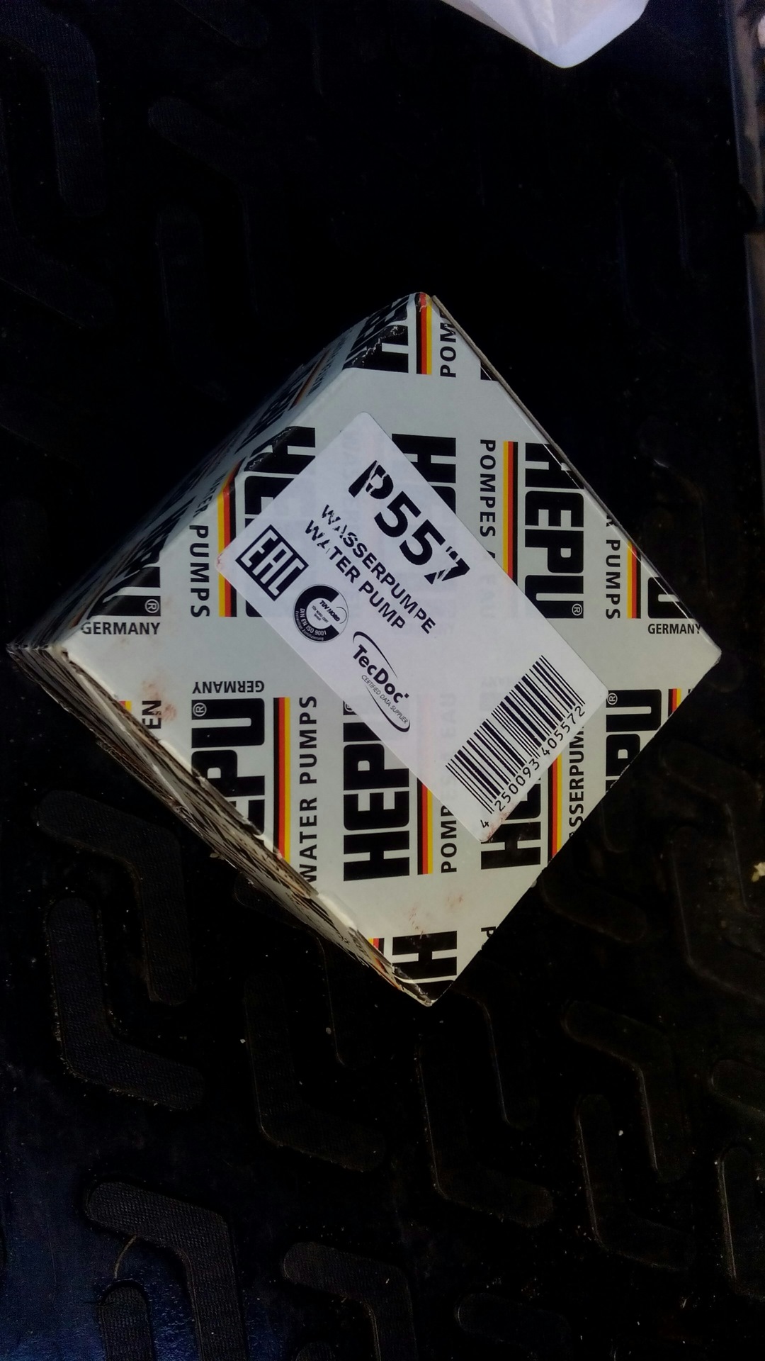

Сегодня поставил HEPU P557 с металлической крыльчаткой!
Номерок ориг. — 036 121 005 B

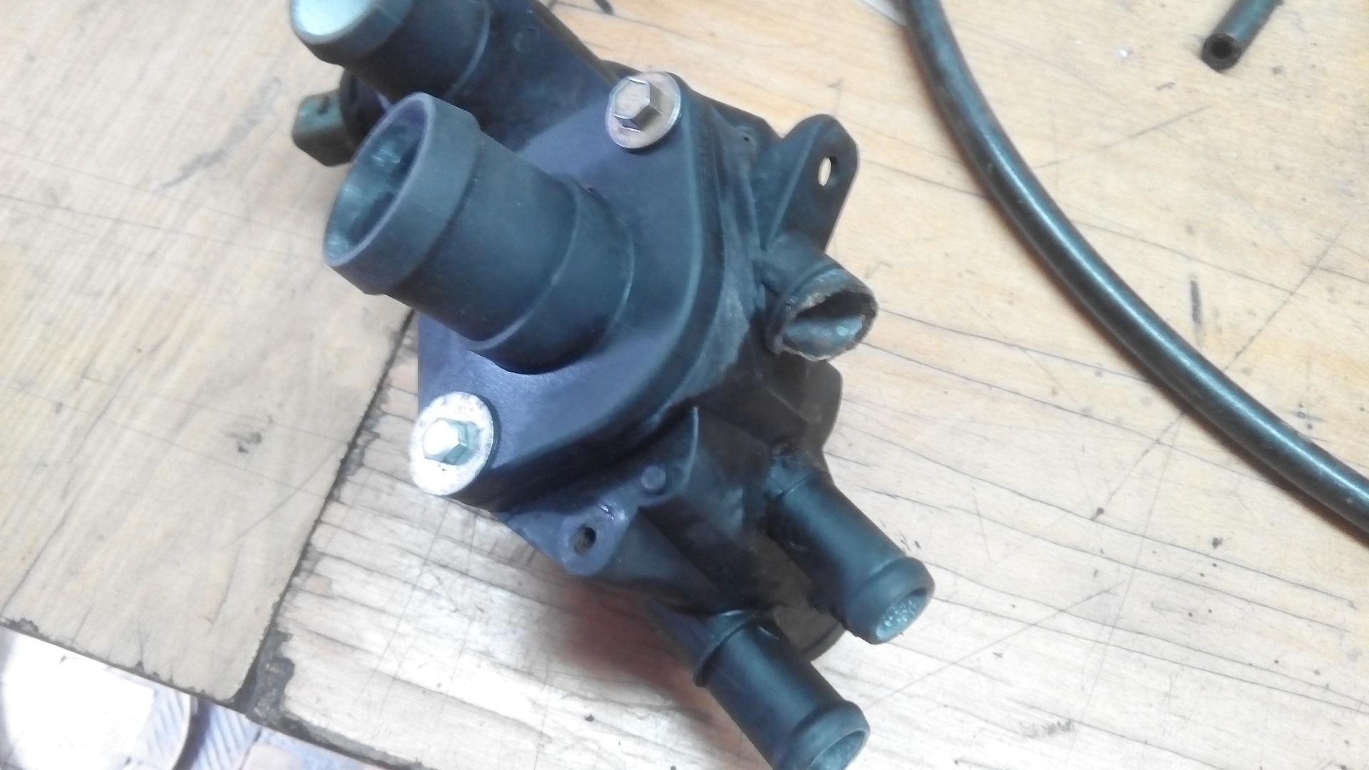

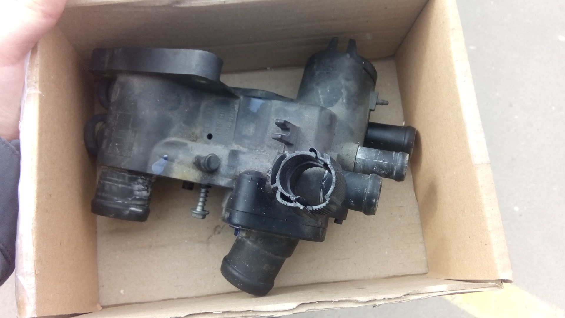

Как меняли помпу, заметил что треснут корпус термостата в месте стыковки шланга, хотел снять посмотреть, и бац отломалось вовсе!
Хорошо что заметили вовремя и обошлось простой заменой корпуса! Корпус новый ориг. стоит, как обычно, космос… Китай брать не хотел.
Взял с разборки оригинал в отличном состояние за отличные деньги!

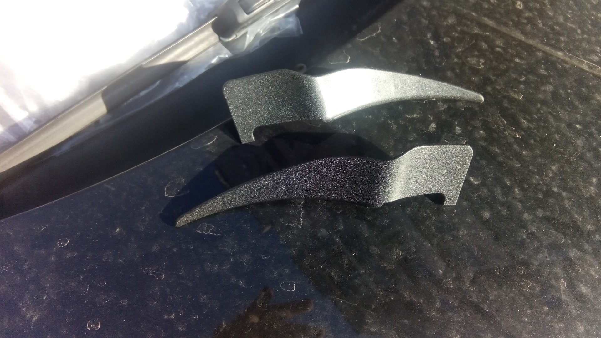

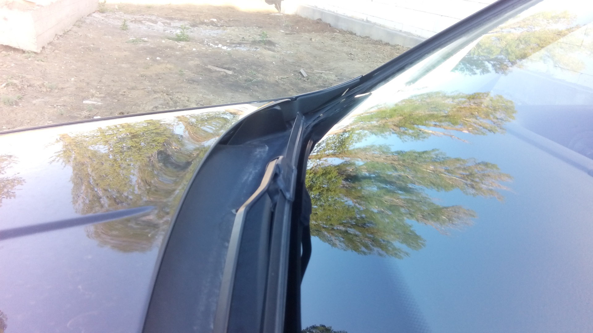

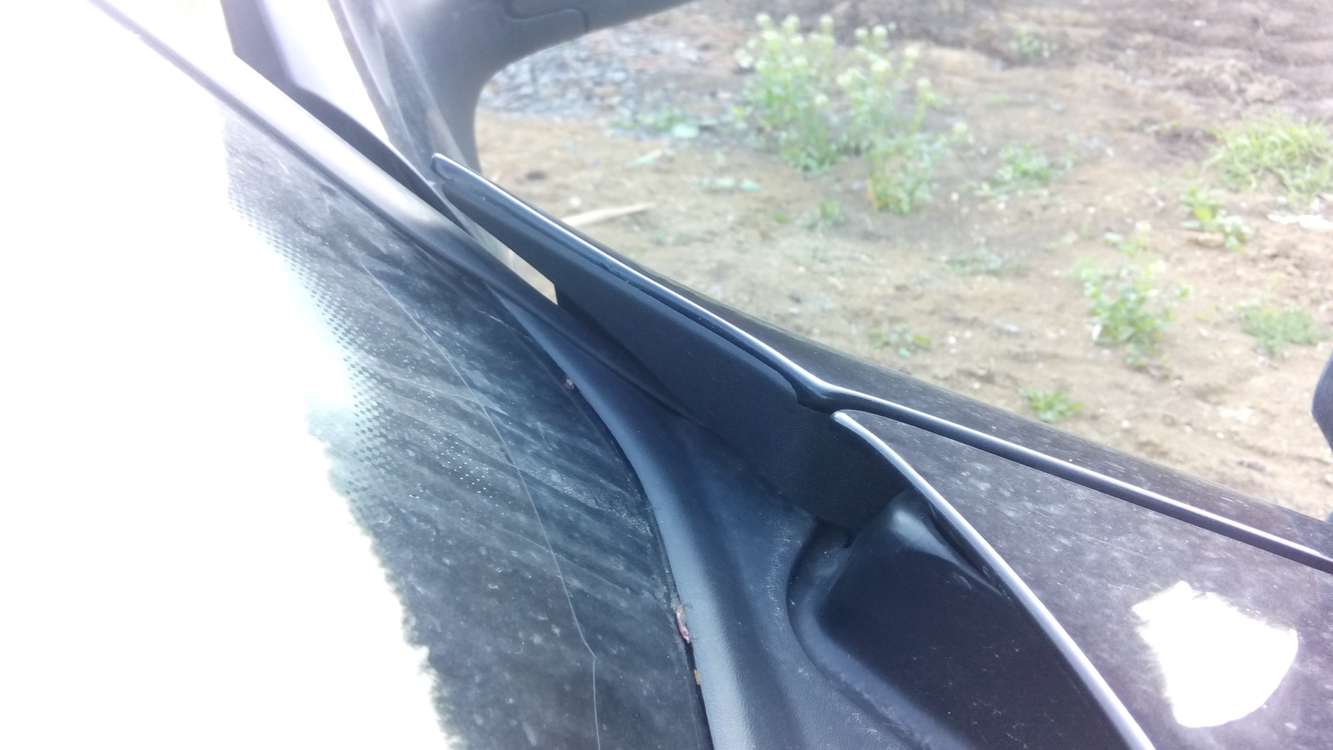

Также поставил две фен-шуйных пластмасски, которых у меня не было. А именно — дефлектор лобового стекла:
— левый 1J0 819 447 EB41
— правый 1J0 819 448 EB41

На корпус куча аналогов есть только с другим артикулом. Я взял себе Hans Prise Topran вроде как китайская фирма, но произведено в Германии. А так есть куча всяких и Дания и США (Gates) и Китай, Германия.
