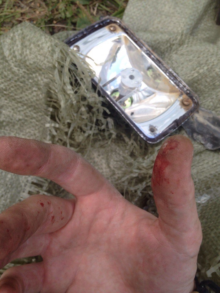

Мой любезный друг электрик подогнал туманки, чуть ли не с мусорки, а я что, ради дхо или стиля и не до такого опущусь.
Состояние отражателей близко к среднему, но светиться будут, главная заморочка это стёкла и электрика.
Заменить стёкла для машины было не сложно, но болезнено, (руки не всегда из того места работают).
старые стекла бил в мешке дабы не пораниться(были на герметике) купил пару новых (100р за штуку), протёр отражатель, отчистил от ржавчины и посадил новый стёкла, так же на герметик.
с электрикой пришлось повозиться, ужасное занятие, схему данную в комплекте трудно было разобрать и моему товарищу. Не знаю как но за 3-4 часа мы слепили что-то и оно заработало. Набор проводки стоил около 200 руб.

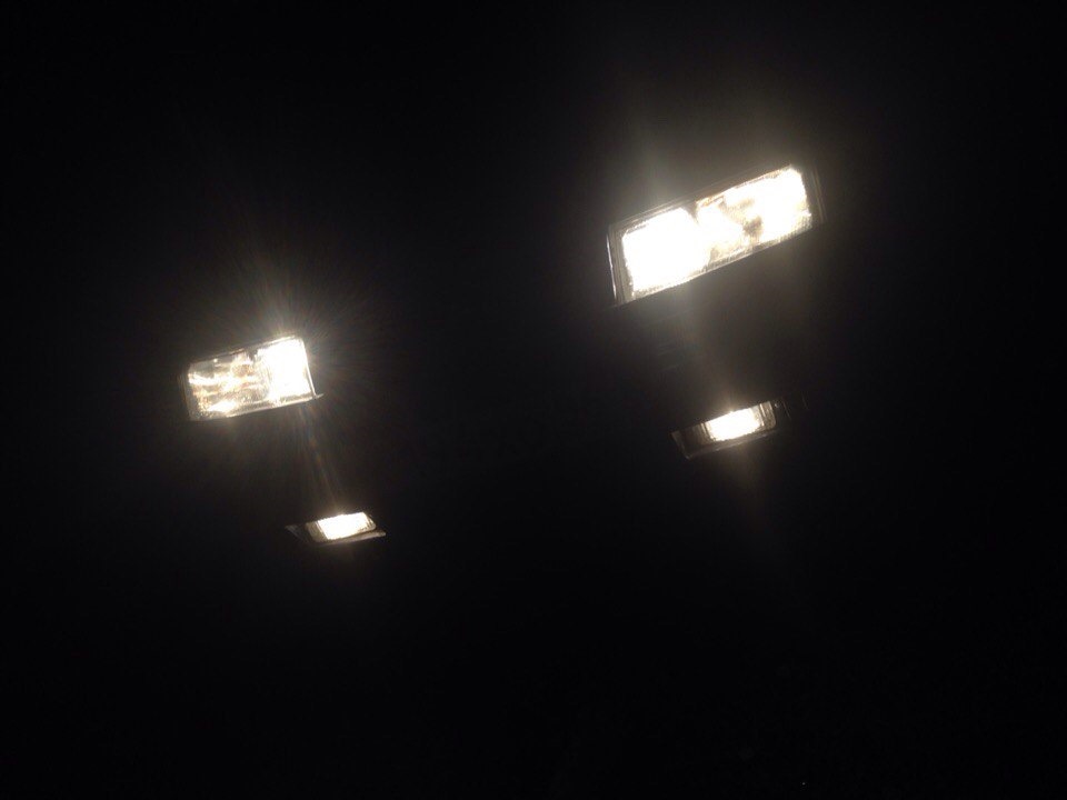

обрадоволо то что отражатель действительно оказался живым и ширина света сильно увеличилась, так же теперь ПТФ можно использовать как дневные ходовые.
Дальнейшие работы с головным светом будут позже.
