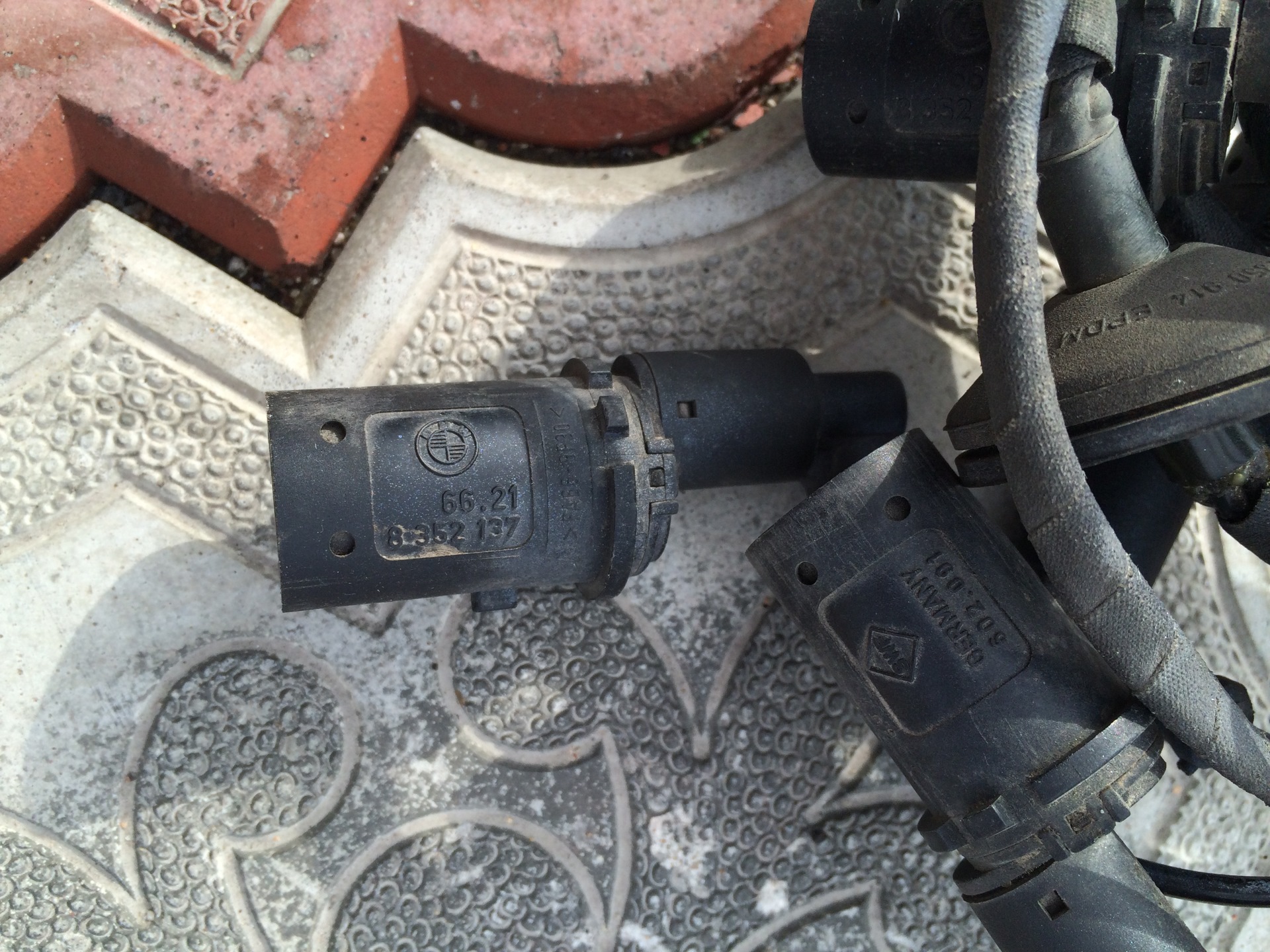

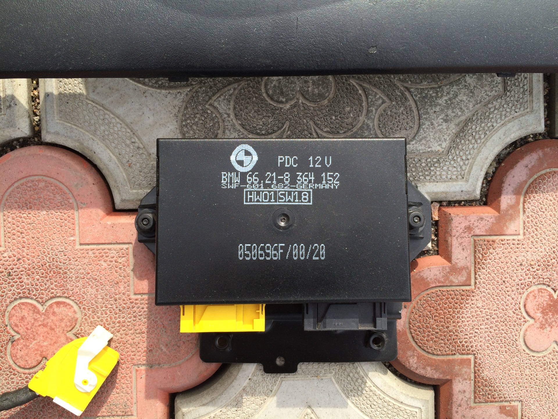

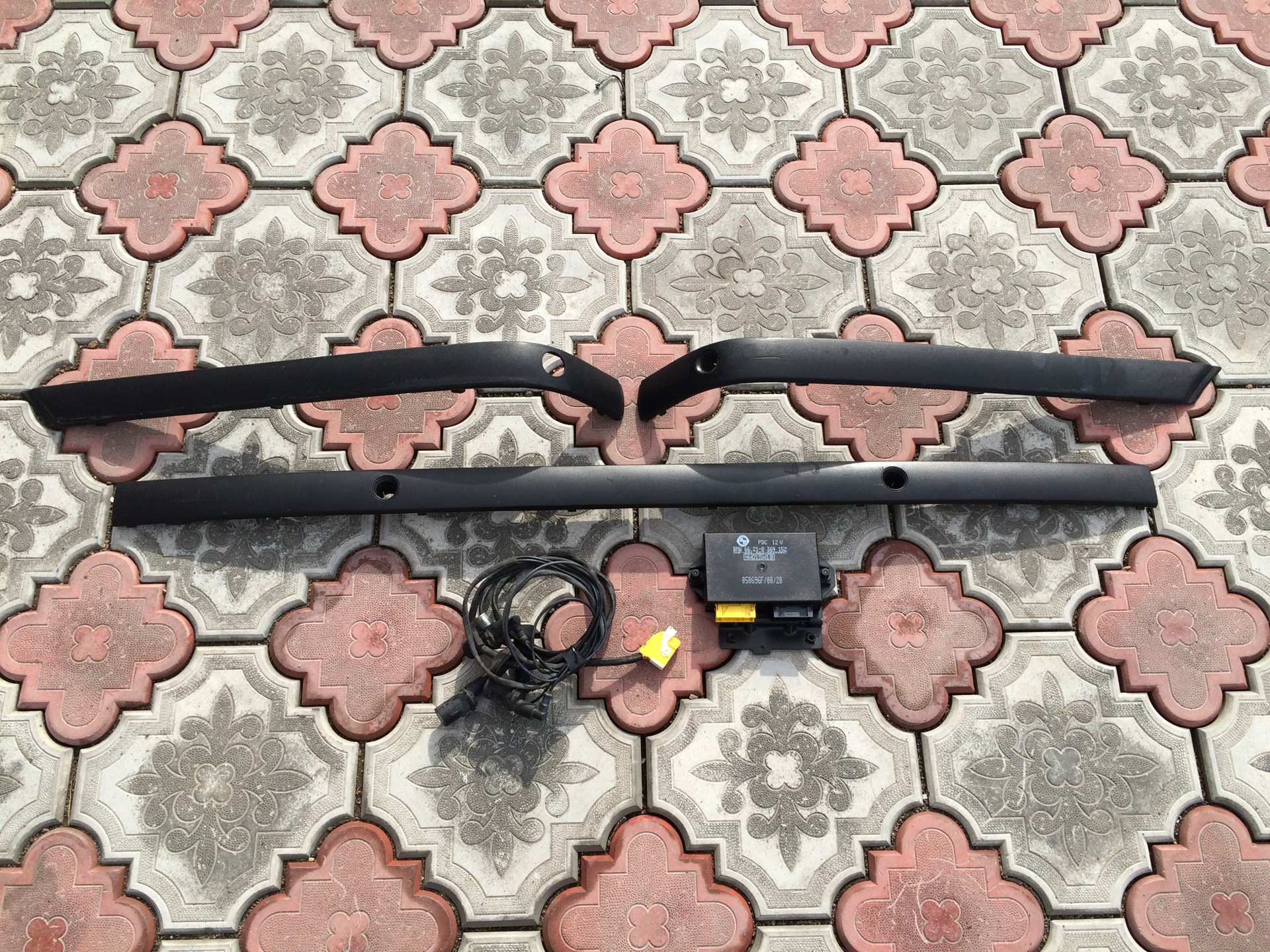

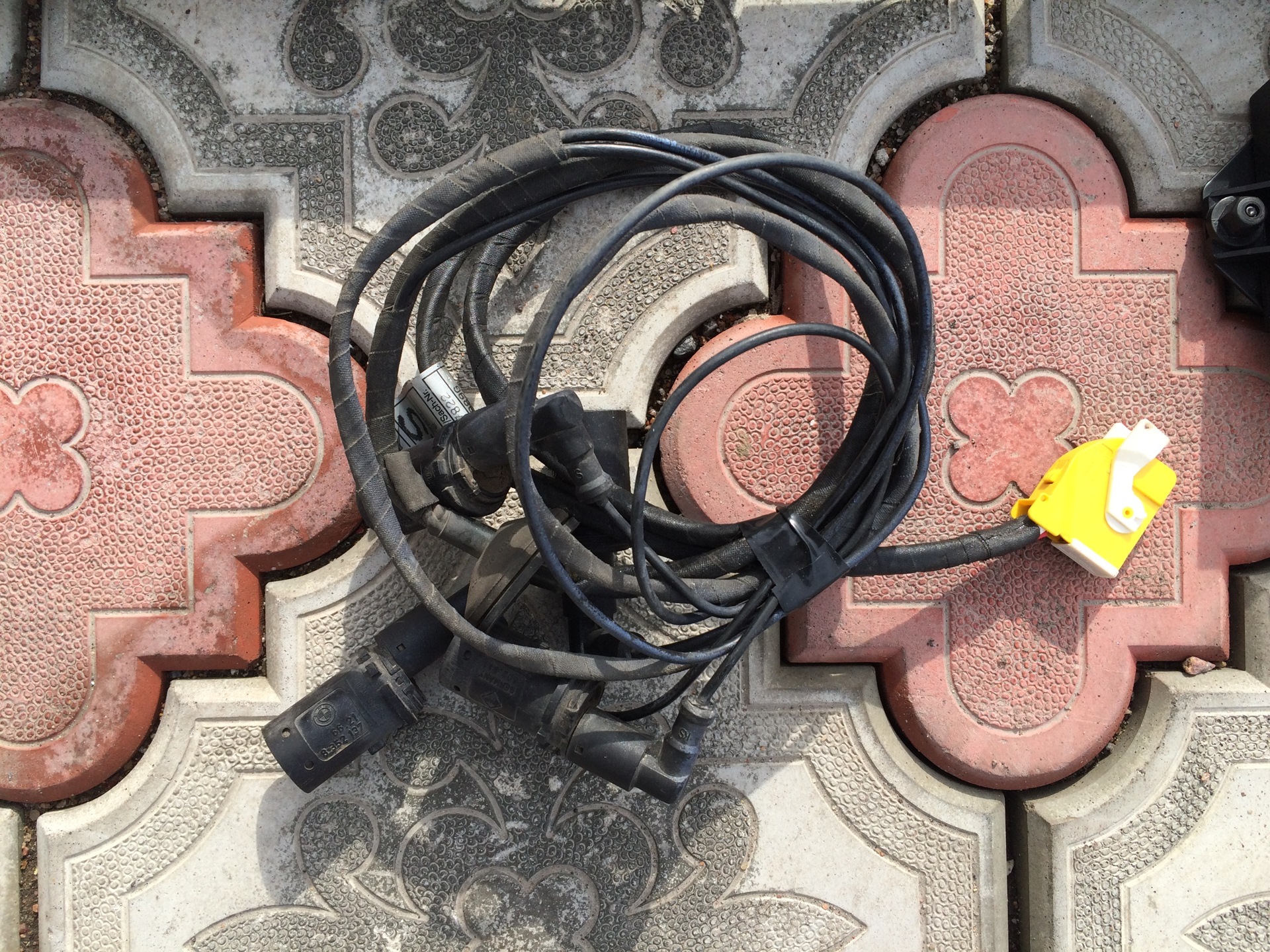

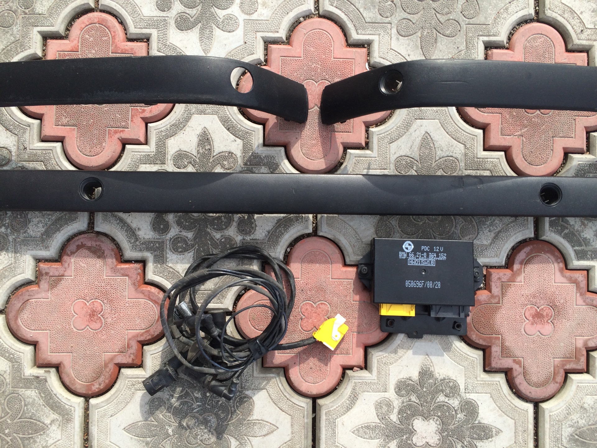

Вот и нашёл то, что искал — Парктроники (PDC), были сняты с Bmw M3 E36 Седан. Спасибо хозяину этого автомобиля, он понял что они мне нужнее, чем ему )))
А усилитель бампера у тебя какой, металлический или пластиковый? Если металлический от американки, то так просто парктроники не поставишь :) Есть у них ещё особенность, что не сразу запускаются, а спустя 3-4 сек после вкл задней. А так вещь полезная!
Усилитель буду менять, у меня он без отверстий, а из чего он сделан я пока не в курсе, ещё не разбирал задний бампер. А так у меня чистокровный Немец ))) Что вещь полезная я с тобой полностью согласен, тем более в Греции, где большие проблемы с местами для парковки.
Если пластиковый, то он шире и ребро этого усилителя не попадает на отверстия, в отличии от американского, тогда отверстия можно фрезой высверлить, диаметр где то 40 мм. Вот у меня американка и я сдуру купил комплект без усилителя, потом долго искал сам усилитель. Кстати, а кронштейн от блока парктроника на твою подходит? Если правильно хочешь установить, то придётся заказывать. И ещё одна особенность, в тисе есть документации по дооснащению, там они ставят динамик в багажнике, тогда его не слышно, но когда парктроник ставили на заводе, то проводку тянули к динамику, что в ногах, тогда придётся ковёр поднимать, а этой порой не просто :)
По кронштейну даже не знаю, машина в Греции, не могу посмотреть, но думаю что подойдёт, по крайне мере хотелось бы ))) А по поводу гонга, буду подключать к тому который в ногах, тот что от БК.
Она как бы есть, просто для фоток и т.д. надо блог заводить, она у меня то же чёрная купе, только американка с объёмом 2,5. Возможно в скором времени заведу, как будет время
Это я в курсе, но мастер который занимается моей машиной сказал что второй не нужен, мой подойдет, они уже не раз устанавливали заводские парктроники на E36, он всё знает об этой машине, поэтому я ему всегда доверяю.

Полезная вещь, в хозяйстве пригодится)
Это точно )))
Кронштейн круиза или парктроников ?
Сори, парктроника!
61 13 8 366 186 — для седана, купе, универсала одинаковые

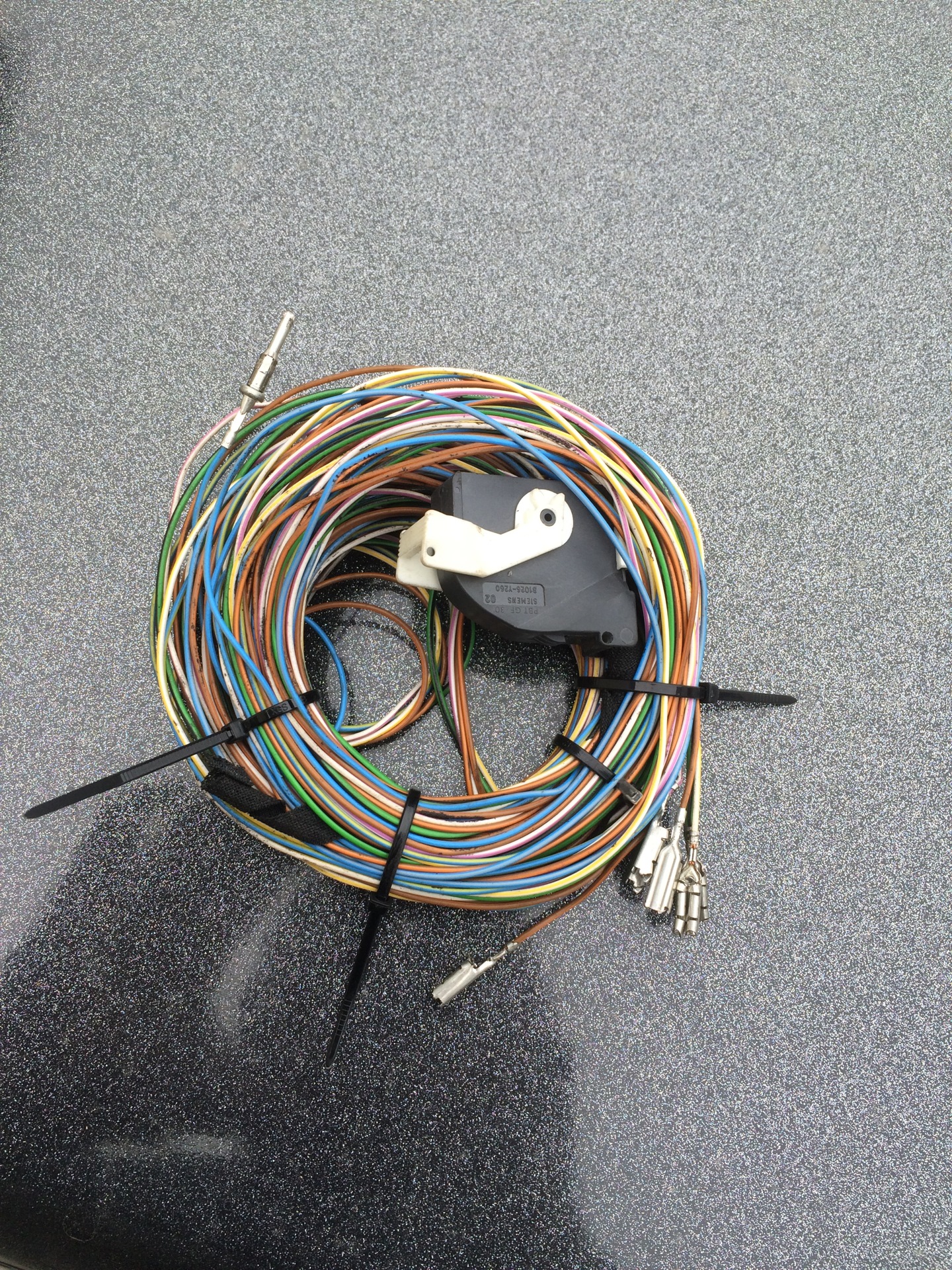

На всякий, может кому пригодится, гнездо для подключения: e39source.com/wp-content/uploads/2010/05/Gong.png подключается всего лишь одним проводком :)
а какой пин из блока тыкать к гонгу в ногах?
По схеме из блока — 21 pin (bl/gr | сине/зелёный) идёт на динамик T4 pin.

Парктроник вещь !
Только не хватает полной проводки и гонга соответственно.
Гонг уже стоит на БК, второй не нужен, а проводку сделаем, не проблема.
Смотря какой гонг, для парков нужен с зелёным задом с дополнительными гнёздами www.drive2.ru/l/6594062/
Тогда ноль проблем )
что по деньгам обошлось?
Бесплатно, только молдинги без отверстий подогнал ему.
