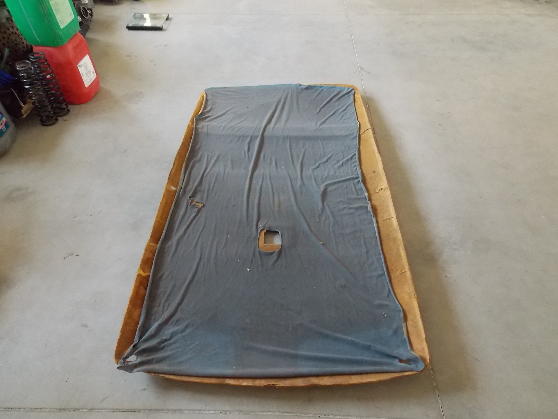

Согласен, обшить самому.( обклеить) Не получится с первого раз, получится со второго. Все равно дешевле чем 16 000. У нас у молодняка мода пошла на разноцветные потолки. Пацаны клеют сами на ТИТАН, вообще, к хренам и, верите или нет, прилично выходит.
Значит так)) ободрать нахер старую тряпку, удалить остатки поролона и прочего гогна. Вычистить основу. Пройтись полиэфирной смолой и стекломатом, для придания жОскасти, желательно для этой процедуры крышу таки разместить в автомобиле. Далее путь тебе в магазин с алькантарой на клеющейся основе. Или просто за тканью, и аэрозольным клеем. Плюс немного йопли с поклейкой ткани от центра к краям и в итоге получаешь нормальный свежий потолок. ну или план иначе, привози крышу мне, и я за несильно большие деньги сделаю тебе)))
Сильно небюджетно))) в общем отложи в долгий ящик)) я на своем ариесе такое же делать запланировал. Сделаю как, будет понятен объем работ и количество йопли. Тогда тебе более точно скажу дорого это или нед. Вообще в плане снять с потолка матрицу, чтоб потом штамповать их и править проще было.
А то мне чета 16 зарядили…
За восстановить этот потолок?
Да. Полностью со всей херней и поклейкой моей ткани. (Братан ткань покупал с Москвы)
