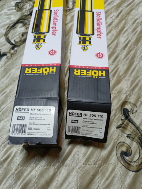

Амортизаторы:
Bilstein:
серия "В6-Offroad" для ВАЗ 2121,21213:
24-004459 — амортизатор передний (длина 221мм)
24-004534 — амортизатор задний (длина 314мм)
серия "В6-Offroad Rally":
24-004473 — амортизатор передний (длина 275мм)
24-004572 — амортизатор задний (длина 319мм)
Koni:
серия "Heavy Track":
30-1324 — амортизатор передний (длина 220мм)
30-1325 — амортизатор задний (длина 328мм)
30-1703 — амортизатор передний (длина 236мм)
30-1704 — амортизатор задний (длина 330мм)
Rancho:
серия "RS5000":
RS5605 — амортизатор передний
RS5601 — амортизатор задний
серия "RS9000XL":
RS999337 — амортизатор передний
RS999338 — амортизатор задний
ToughDog:
BD2006T — амортизатор передний (лифт до 35мм)
BD3020T — амортизатор задний (лифт до 35мм)
Kayaba:
серия "Excel-G"для ВАЗ 2101-07:
343097 — амортизатор передний
343098 — амортизатор задний
