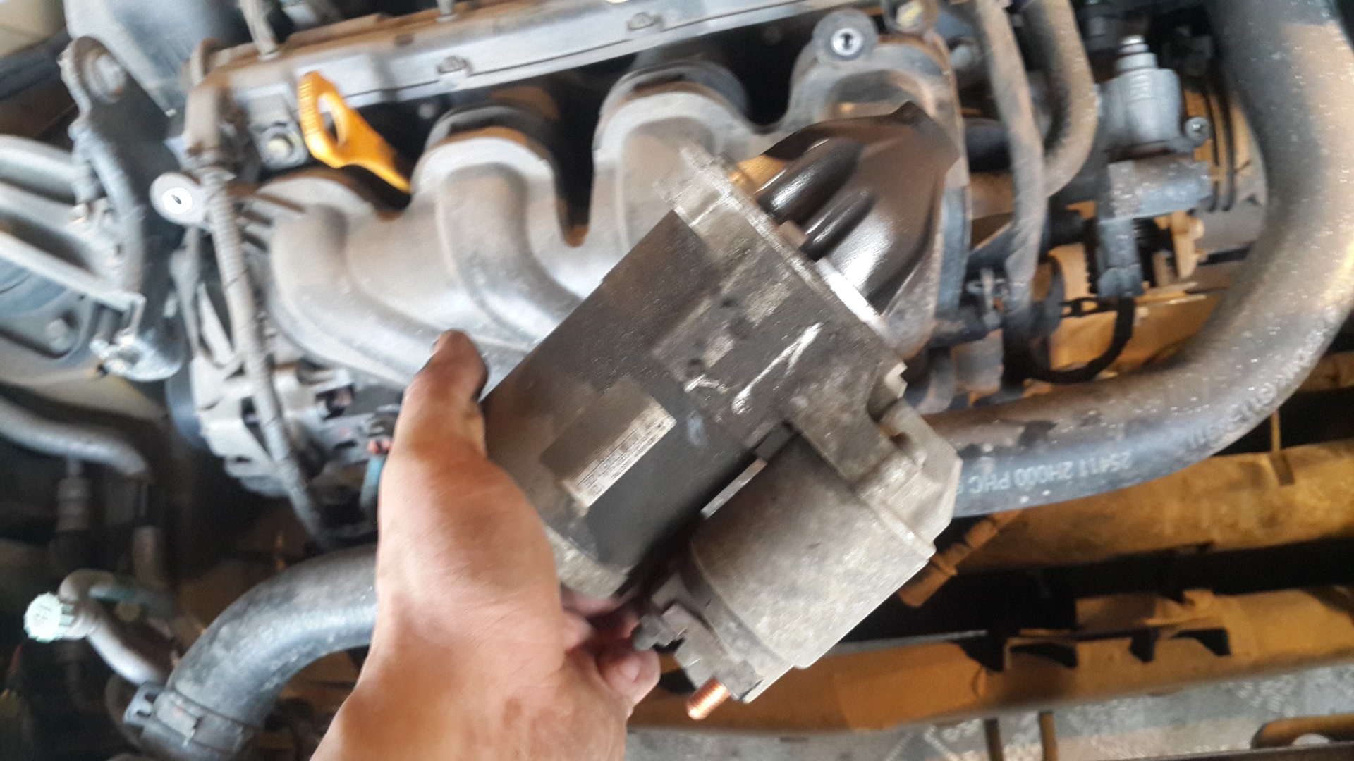

был постоянный скрежет при заводке, последнее время он стал на столько сильным что стали обращать внимание прохожие, решил снять стартер для чистки и смазки.

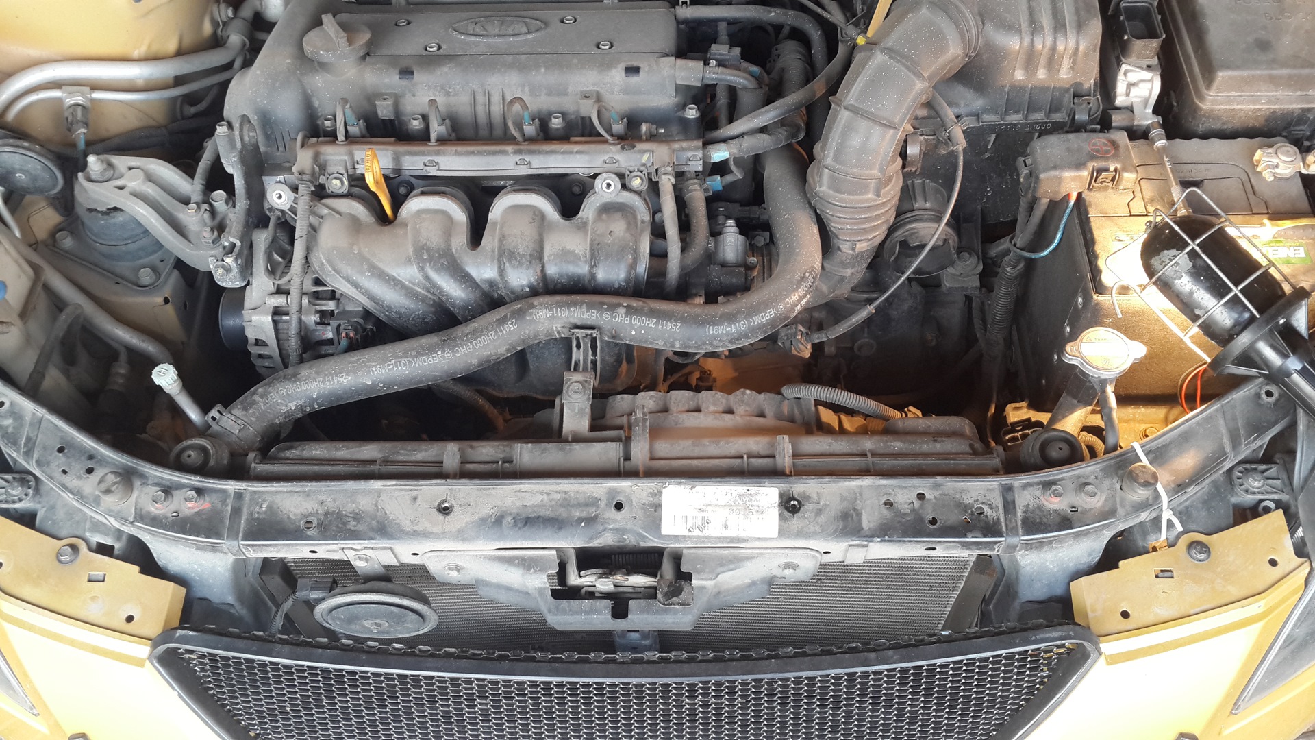

подлезти к нему можно элементарно, просто снять вентилятор радиатора!крепится вентилятор на двух защелках которые нужно сдернуть а затем вытащить вентилятор вверх.
далее видим 2 болта откручиваем их и вынимаем стартер.
P.S. тут на драйве видел один снимал выпускной коллектор чтобы снять стартер гемор еще тот)))

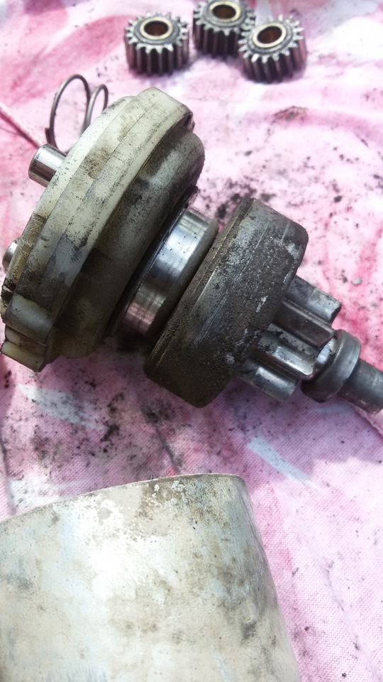

короче разбираем стартер чистим там все и смазываем смазки там у меня почти небыло все сухо, смазывал графиткой…
после смазки проблема ушла тишина и звук заводки как у новой машины)

Бендикс смазывать не стал, так в мануале написано. А теперь думаю, может надо было зубчики смазать, которые маховик крутят.
Ещё вопрос, бендикс рукой крутится, но туговато. Кто знает, как должно быть? По мануалу, вроде пишут, легко должно быть.
".может надо было зубчики смазать, которые маховик крутят." Ни в коем случае. Там должно быть Чисто и Сухо. Ведь там, наоборот, максимум трения необходим, для скорейшей зоводки с минимальной потерей энергии аккумулятора и стартера.

Да есть люди поебаться любят со снятием коллектора.Да можно было и вентилятор не снимать.Снизу я без ямы снял.На аурисе там вообще под движкой и между приводами, вот там я покружил, а тут х****
