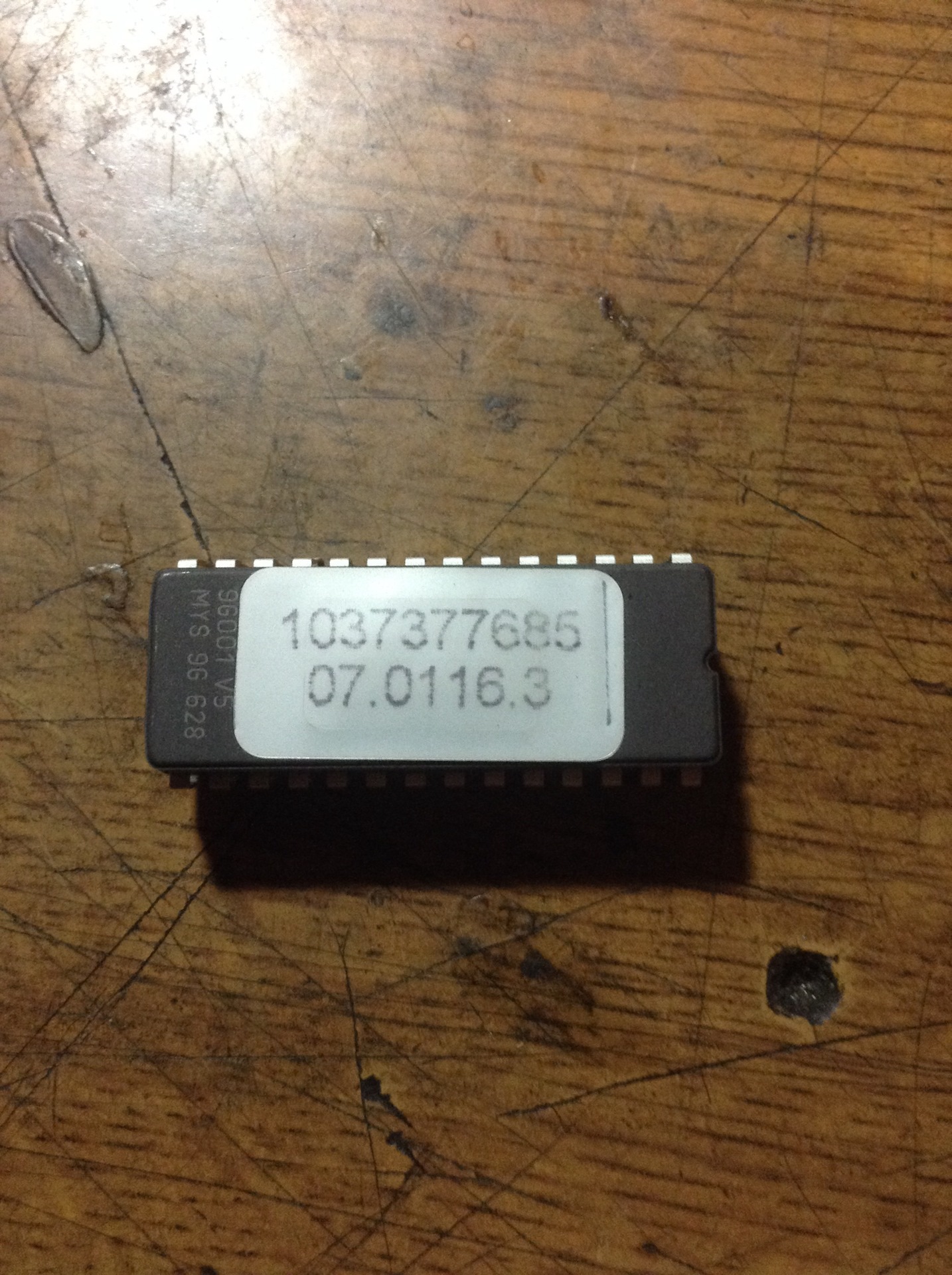

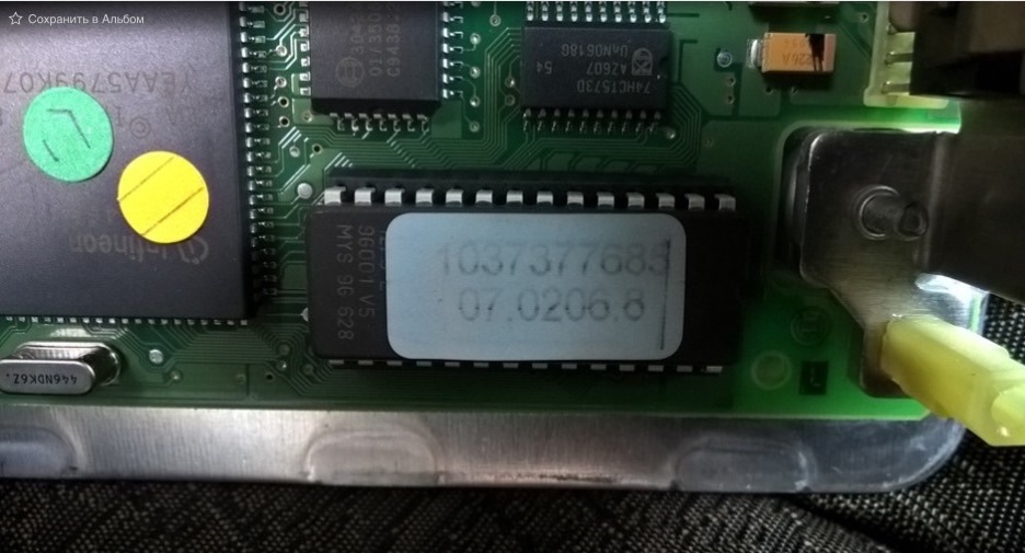

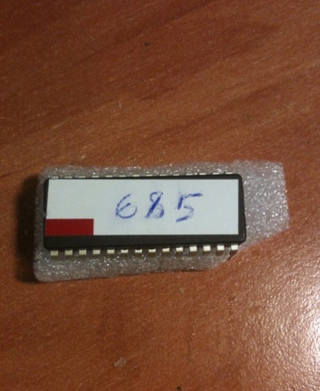

Всем привет друзья!ТОЛЬКО ДЛЯ ЕВРО-2Много вопросов задают как узнать версию прошивки!Для этого нужно снять ЭБУ (ЕВРО-3 Делфи не вскрывать!его прошивают через шнур)Блок евро-2 находится в основном за правой накладкой у ног переднего пассажира !Крепится на четырёх винтах!Разбирается он легко, раскручиваем, снимаем крышку!и смотрим на наклейку микросхемы!там всё написано!последние три цифры и есть версия!нечего вынимать не нужно!они бывают 685,924,799…Вот так вы узнали то что хотели!Все вопросы задавайте в личку!))

А блок с первой картинки тоже подходит на Deera? У меня какой-то 0261208078. Made in Russia не наблюдается надписи.
Подходит там, 799 стоит
Спасибо!

После поиска в сети нашел ссылку, пришел сюда. Списался со специалистом, заказал. После разборки блока ЭБУ и отправки версии прошивки, получил реквизиты, оплатил, ждал почту. После получения заменил базовый чип на новый. Поехал…
Результат:
После 3-х заправок:
— снижение потребления бензина на 10-12% везде.

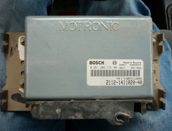

Здравствуйте, хотел спросить, у евро два родной мозг получается копия вазовского мозга 2112-1411020-40 только другая маркировка и прошивка? Просто присмотрелся, очень они уж похожи по наружному исполнению (проверить внутренности нет возможности)
Привет, ну да!
