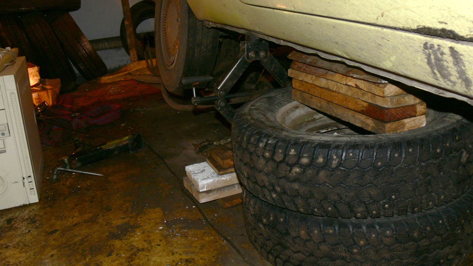

Дальше проблема — выдрать мотор из-под машины. Варианты с подъемом кузова лебедкой как-то не прокатили. Балка низковато, тросы надо уметь вязать внатяг, что уж точно — не ко мне. Пришлось поднимать в несколько этапов домкратом.
Поднимал только один угол, мотор вытягивал вот так:
