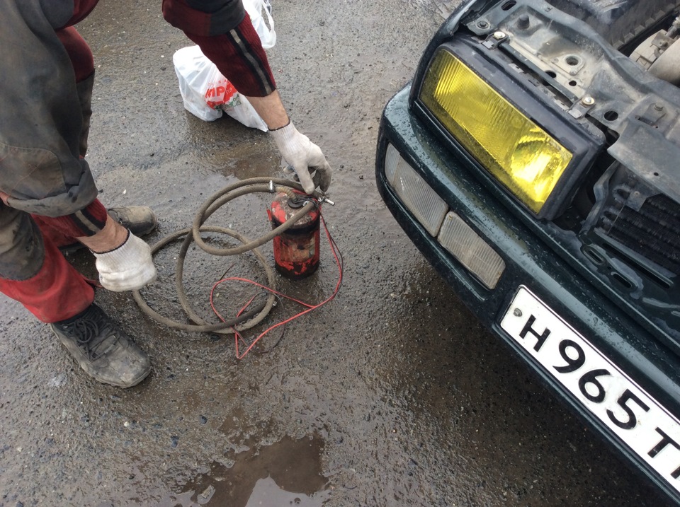

В предыдущей части бак был осушен, поменян топливный фильтр. Теперь настала очередь форсунок. Для этого нам понадобится BERYOZKIN и … больше ничего, все остальное у него есть)))

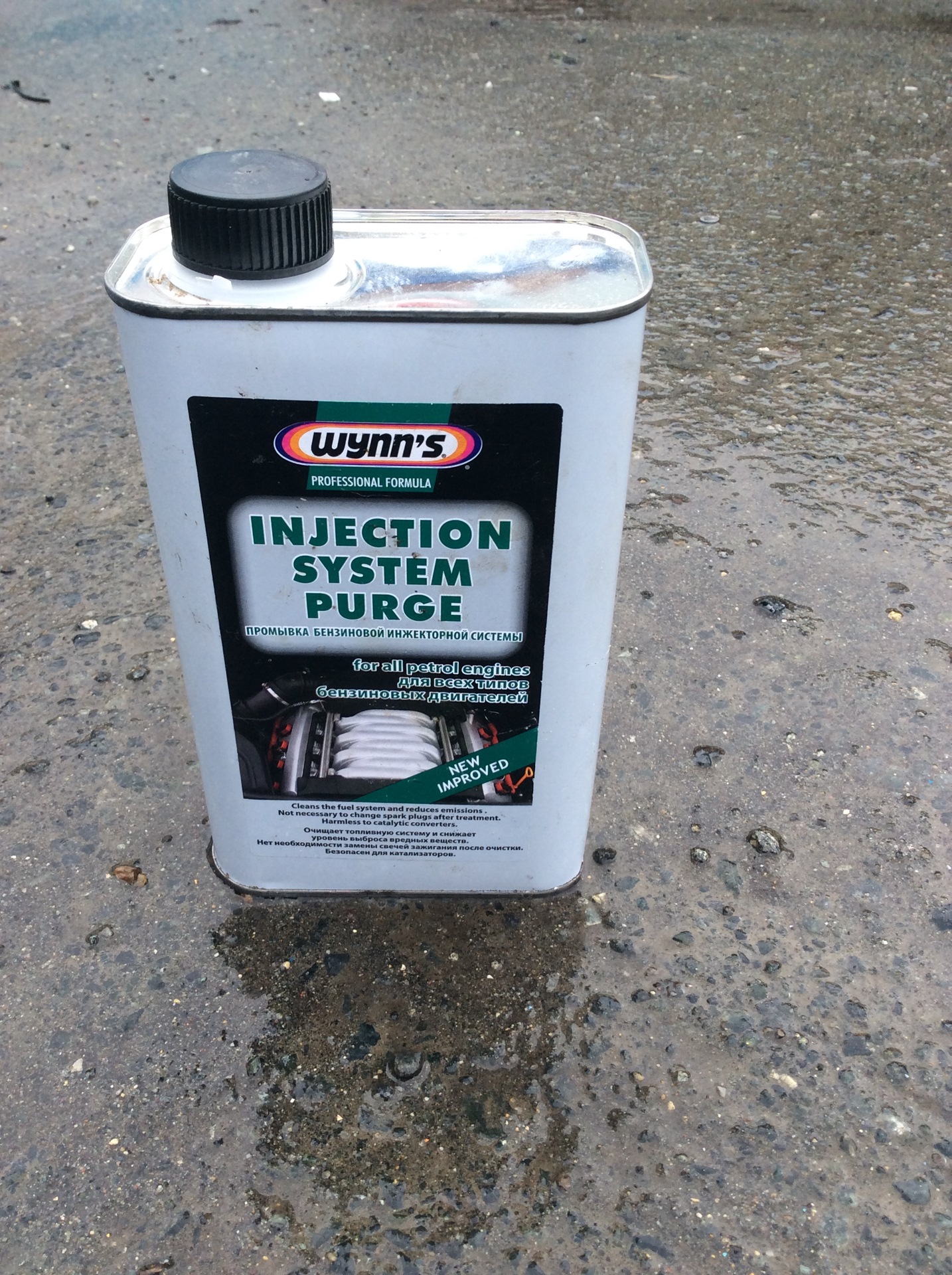

Отсоединив шланги подачи и обратку с топливной рампы, он притащил вот такую приблуду
Затем заливается радиоактивное топливо в его жидком варианте, хрень вонючая но это и показатель что все пройдёт хорошо.
Запускаем двигатель, на холостых оборотах работать примерно 15 минут до полного отсутствия жижи.
Потом 15 минут курим, а в это время система откисает. Потом повторно заливаем новую банку и за 10 минут перегазовками до 5000 оборотов продуваем систему от остатков.
Так же прочистили расходомер и по совету Кирила kuzkask промыл клапан холостого хода. В результате всех манипуляций двигатель работает ровно. Пыталась с ним подцепиться к системе для диагностики, но шнурок подходящий к Гольф 3 вр6 не подошёл к Корре. Решили оставить на потом, почитаем что куда и доделаем начатое.
