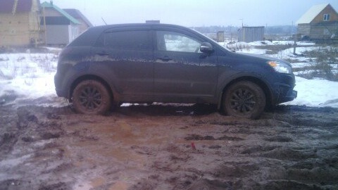

Сегодня застрял у себя на участке и случайно заметил что буксуют оба задних колеса одновременно(справа от меня была пленка натянута отражались колеса), оказывается стоит задний самоблокирующийся межколесный дифференциал был приятно удивлен, передние не было возможности посмотреть одновременно ли они крутятся.

на логане 2006 года, когда заехали в пески тоже крутились оба колеса и закопался равномерно тем самым хорошенько сел на брюхо, но ведь кто на него будет ставить самблок или ESP :)? просто видимо нагрузка на оба колеса была равномерная по этой причине и крутились два колеса
Да нет там самоблока.
Комплектация с ESP ? судя по отсутсвию рейлингов, ESP вроде нет…
у 4WD (с ESP) электронная блокировка может стоять на обоих осях.
у меня (2WD + ESP) работает электронная блокировка (так называемая имитация блокировки осевого дифференциала)
При пробуксовке одного из передних ведущих колес буксующее колесо поджимается тормозом, тем самым позволяет передать крутящий момент на другое ведущее колесо
реально работает, выручала пару раз в снегу.
p.s. система завязана на ESP (инфа берется с датчиков вращения колес)
при отключении системы ESP имитация блокировки также отключается.
Расскажу, почему только с ESP (по моему непрофессиональному мнению)
ABS (без ESP) лишена исполнительных механизмов в тормозной системе, следовательно, блокировать колеса не может.

А кнопка LOCK была нажата? (P.S. как по мне наш ПП говнецо)))
нет не трогаю ее вообще.
Вылез или нет? Какой итог?
Вылез подкопал лопатой.
не хочется расстраивать, но блокировок у нас нет
Сам думал что нету, но своими глазами видел как буксуют оба задних колеса, тогда что это было?
Мистика, однако!)))
