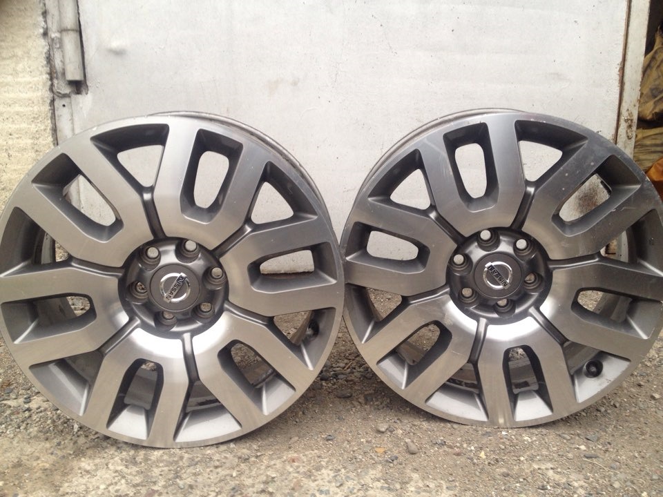

После долгих поисков дисков r20 бросил эту затею так как их не найти…
Случайно подвернулись оригинальные диски r18 в очень идеальном состоянии что редкость, в итоге забрал сразу!
Камрады какой размерности резину на них поставить? Штатный размер или чуть больше?
Поделитесь)

265-65-18 Стоят все норм.
Паф не лифтован?
Лифтован, но до лифта у меня эта же резина стояла.
Как резя называется?
гудиер вранглер.

Штатные диски довольно узкие, на них резина шире 255-той ставится не очень хорошо. Я когда решил ставить резину шире штатной, первым делом купил диски на 8,5. Поэтому если хочется повыше на штатных дисках, то 255/70 будет в самый раз.
265/60 мне кажется в итоге выйдет тоже самое надо калькулятор запустить
У меня 265/60 стоят, вроде шире оригинала всего на сантиметр, но намного симпатичнее выглядят
Скорее всего и буду такой размер искать.

265/60 чуть шире штатных. Я себе на зиму ставил 265/65/17 шикарно они смотрелись а сейчас лето 255/65 стоят уже не тот вид
Можно и 265 поставить но блин диск шириной 7 джей смущает к меня на прошлой машине на 7 джей диске были одеты 205 )
У меня на пассате тоже были на 7,5 215)))
Просто я знаю такую тему что если на узкий диск одевать дико широкую резину то борта диска потом пойдут бороздами что тоже не очень хорошо
Ну это совсем другая история)
У тебя же такие же диски стоят? И размер 255/60/18 и если шире на 1см будет то ничего страшного, посмотри по калькулятору
В том то и суть у меня два комплекта оригинала, просто выглядит не очень красиво )
Я посто шире ставил зиму как то по мне так лучше. Штатный размер кажется маловат теперь
