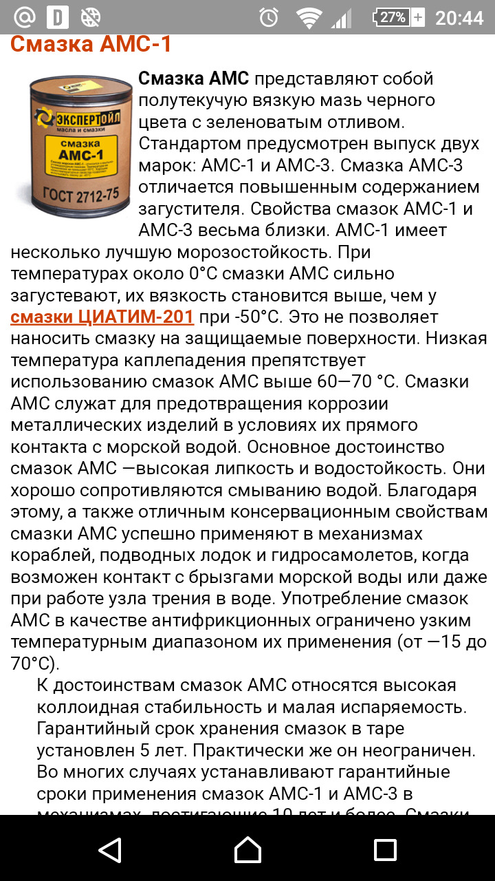

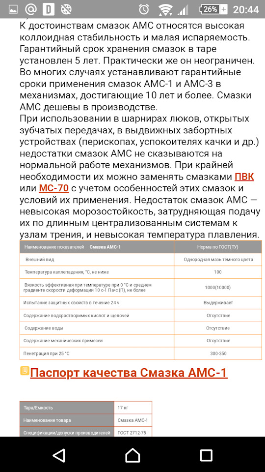

Смазка АМС-1(смазка для консервации и для механизмов работающих в морской воде), пушечное сало, тад 17, разбавить все бензином и вперёд на обработку днища.
смазка амс доступна в продаже?
Доступна, но цена за ведро будет 3000 (+ -). Этого хватит на несколько машин.
фасовка не менее ведра?
17кг
