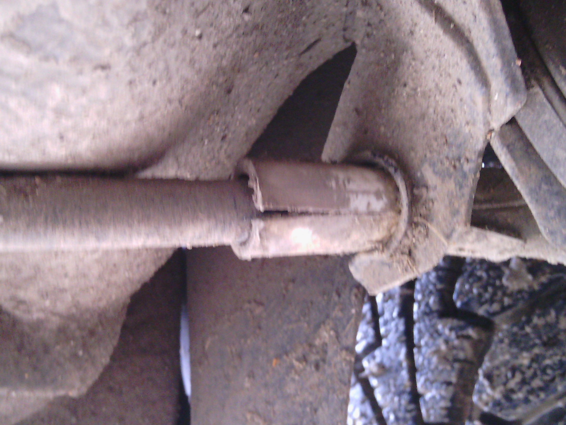

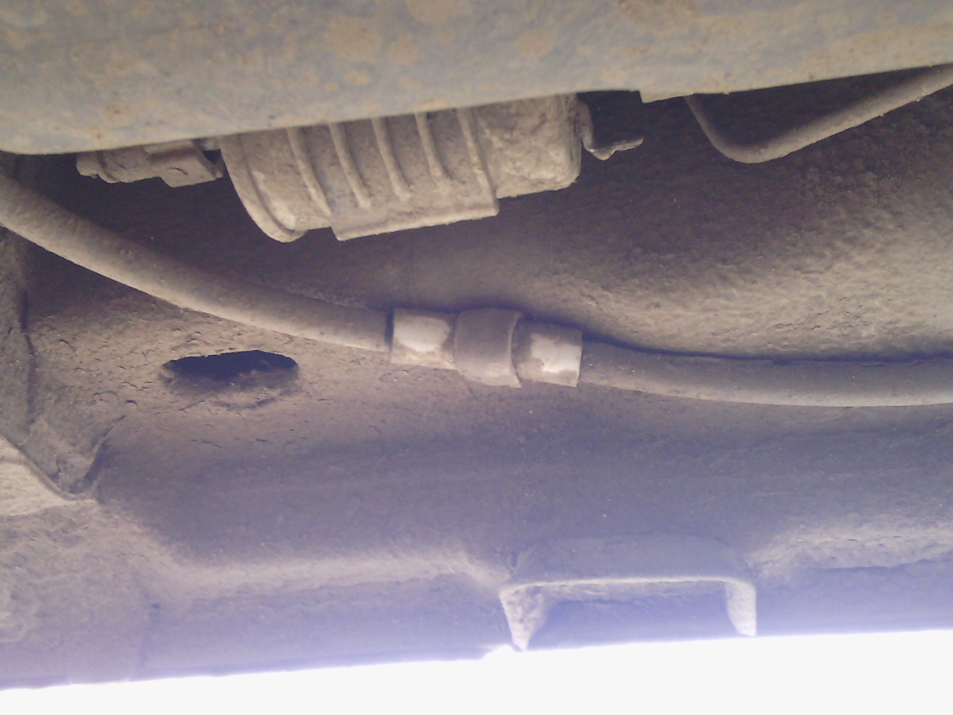

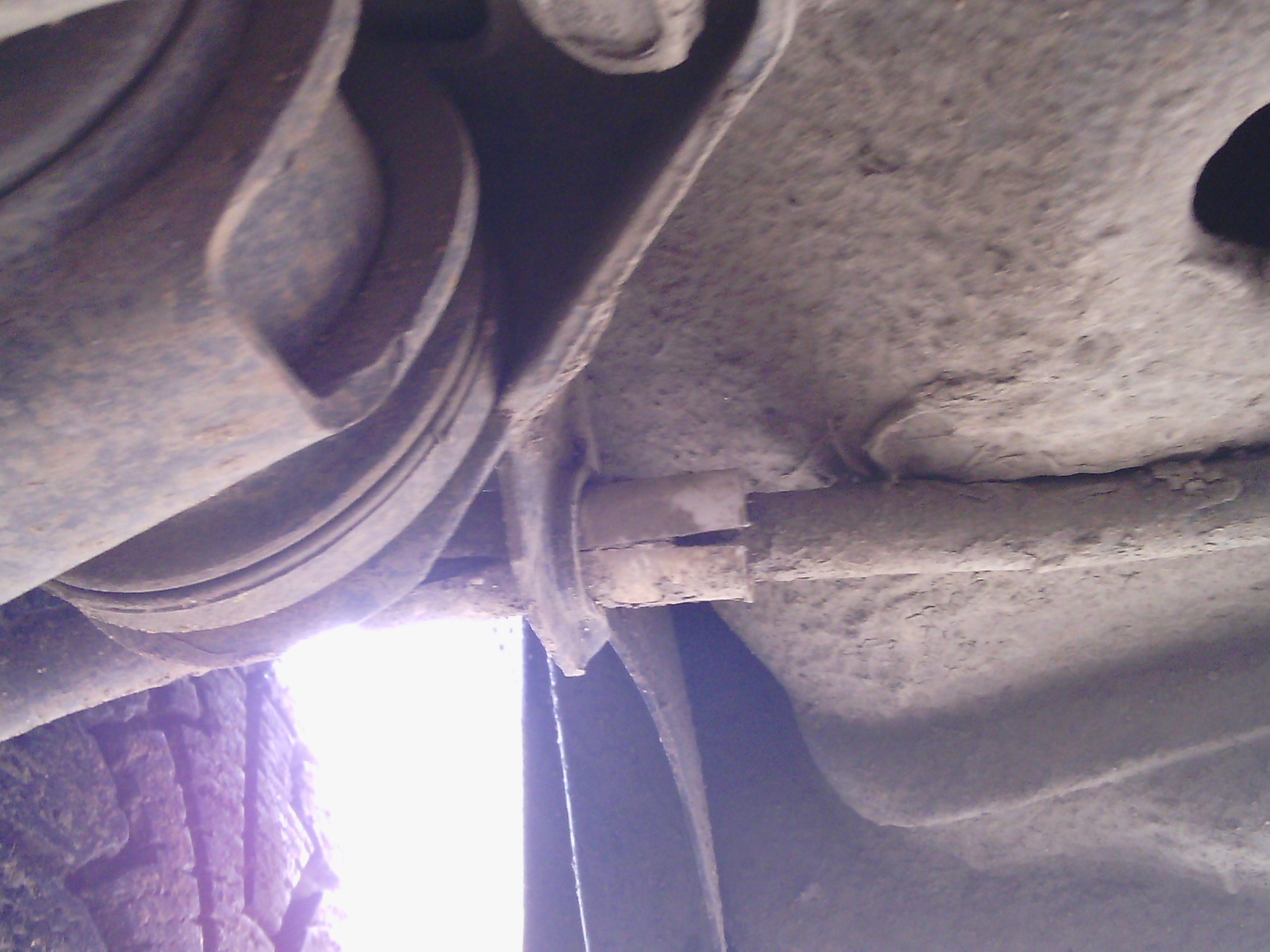

Очень давно поставил вставки из водопроводной металлопластиковой трубы в места крепления тросика ручника к кузову, с тех пор скрипа нет, днище не трет, по времени 9 месяцев прошло уже
www.drive2.ru/l/533449782643918187/ — теперь автоваз убрал такую проблему, скобок больше нет и скрипов на новых машинах тоже не будет

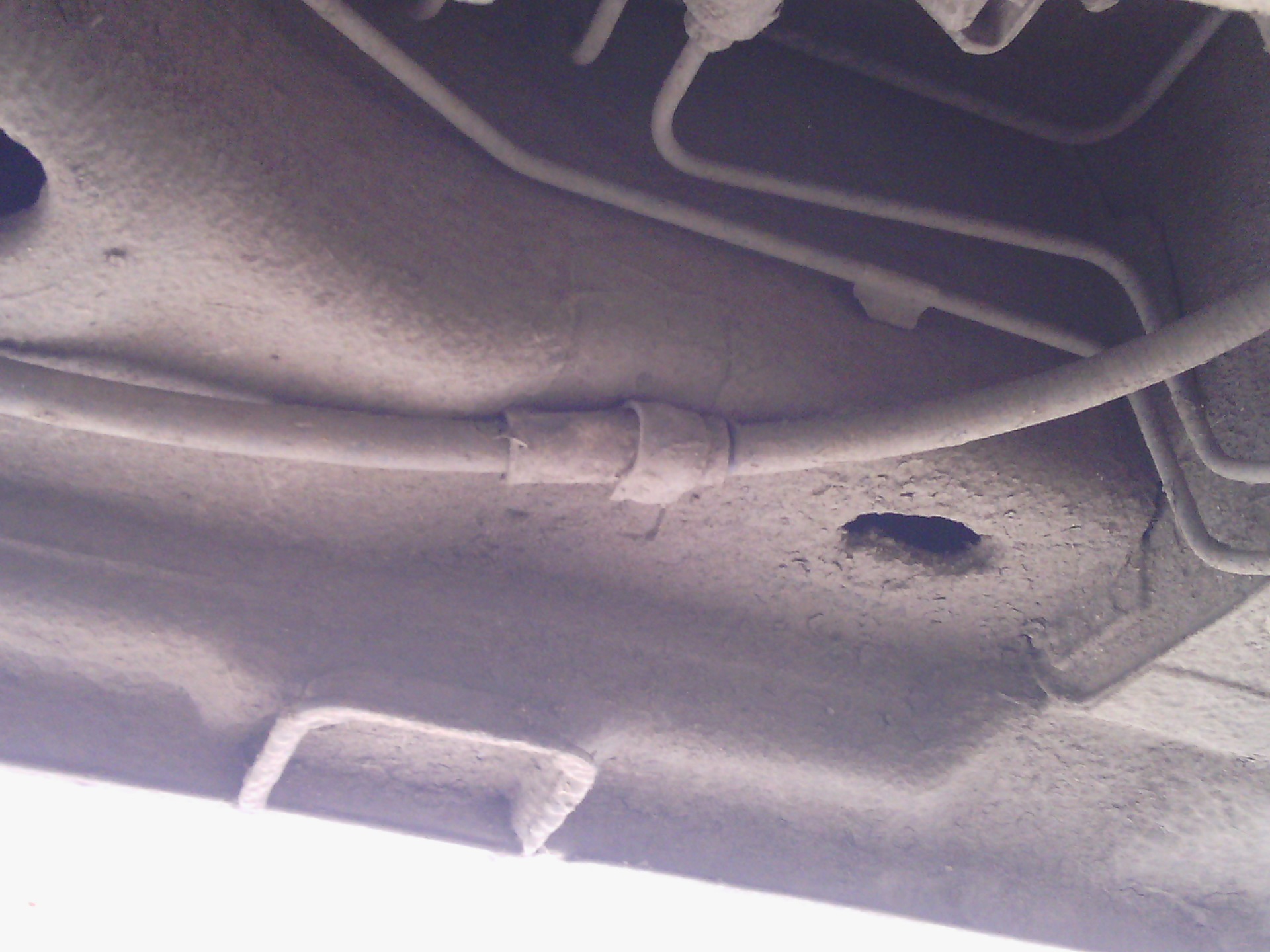

На 3 фотке, в этих местах натирает, сними трос и отведи в сторону, думаю что том блестит.
только недавно смотрел, там все ОК, ничего не натерло, хоть и прикасается
