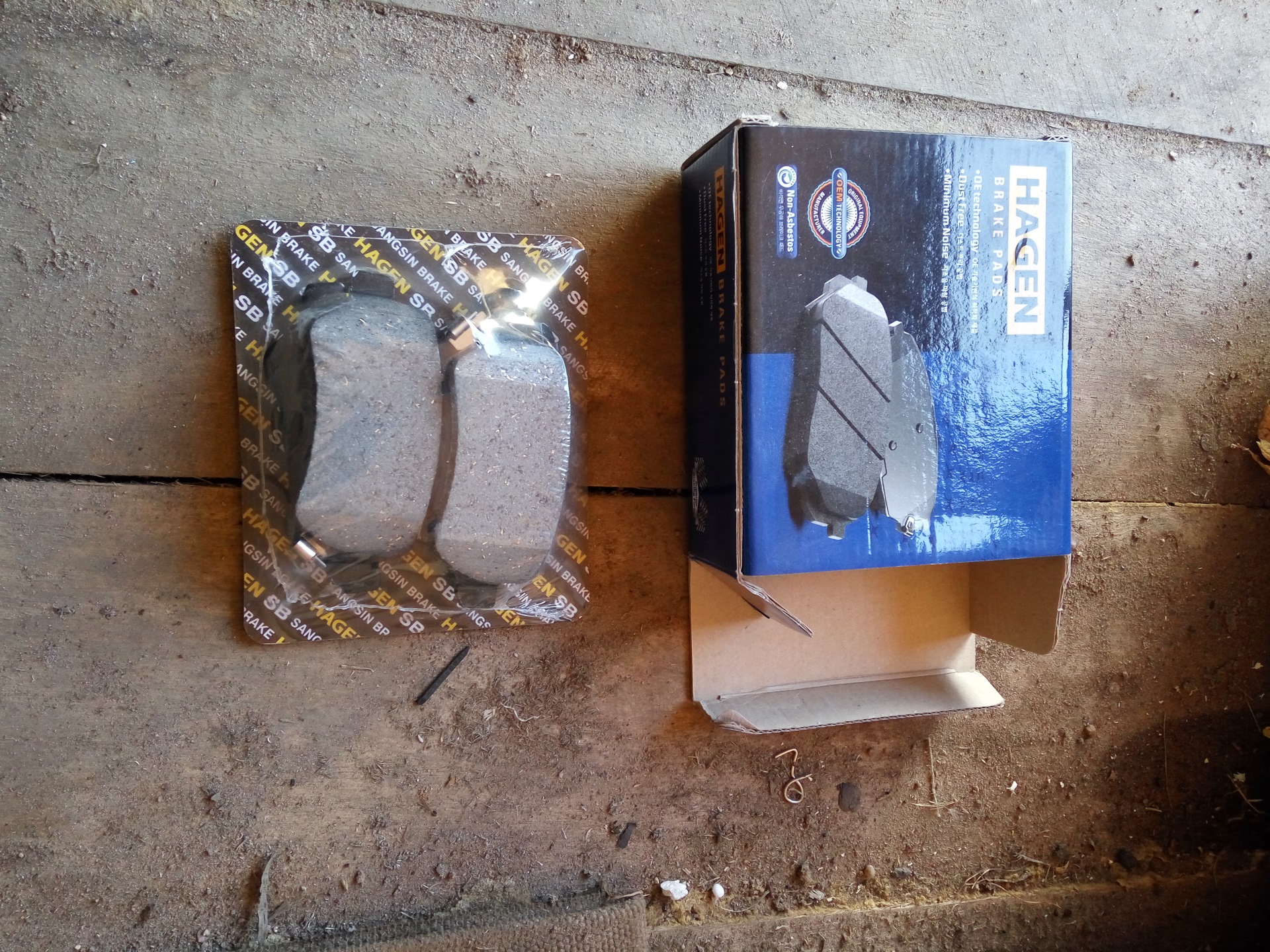

Колодки брал Hagen.

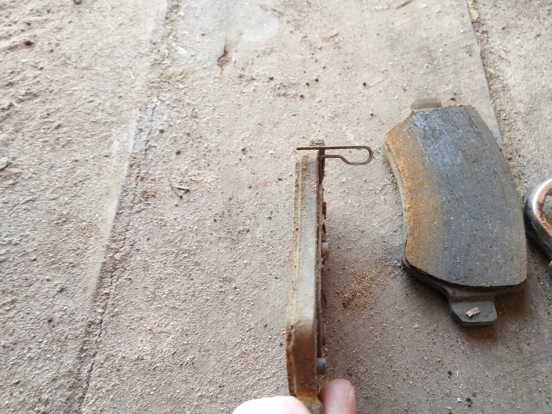

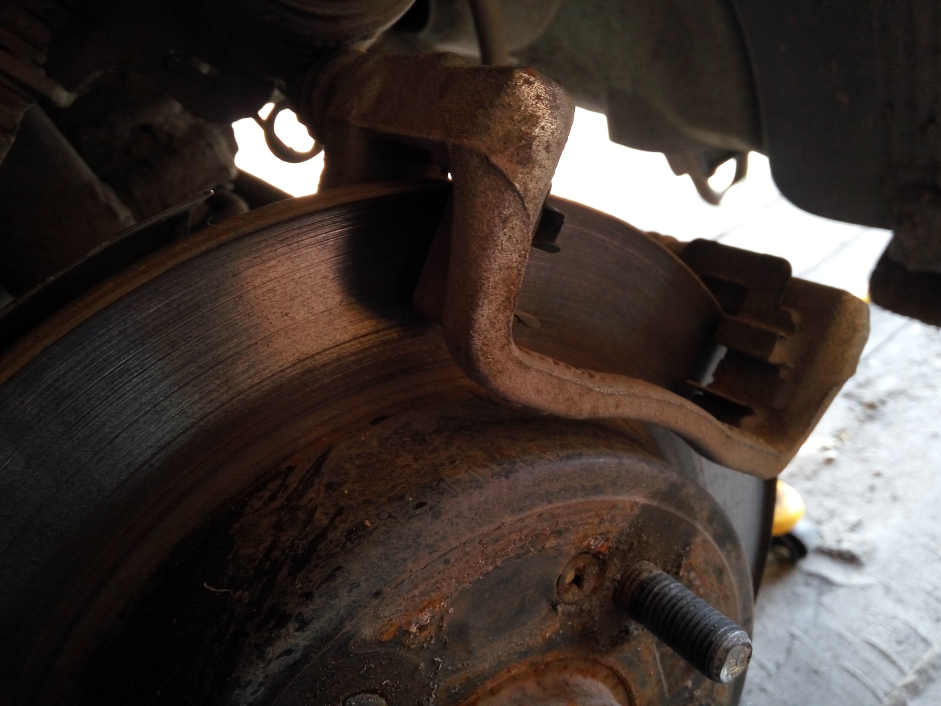

Тут стандартно. Снял суппорт. Проверил направляющие, оказались в отличном состоянии, все в смазке, чехлы целые. Диски без критичных борозд.

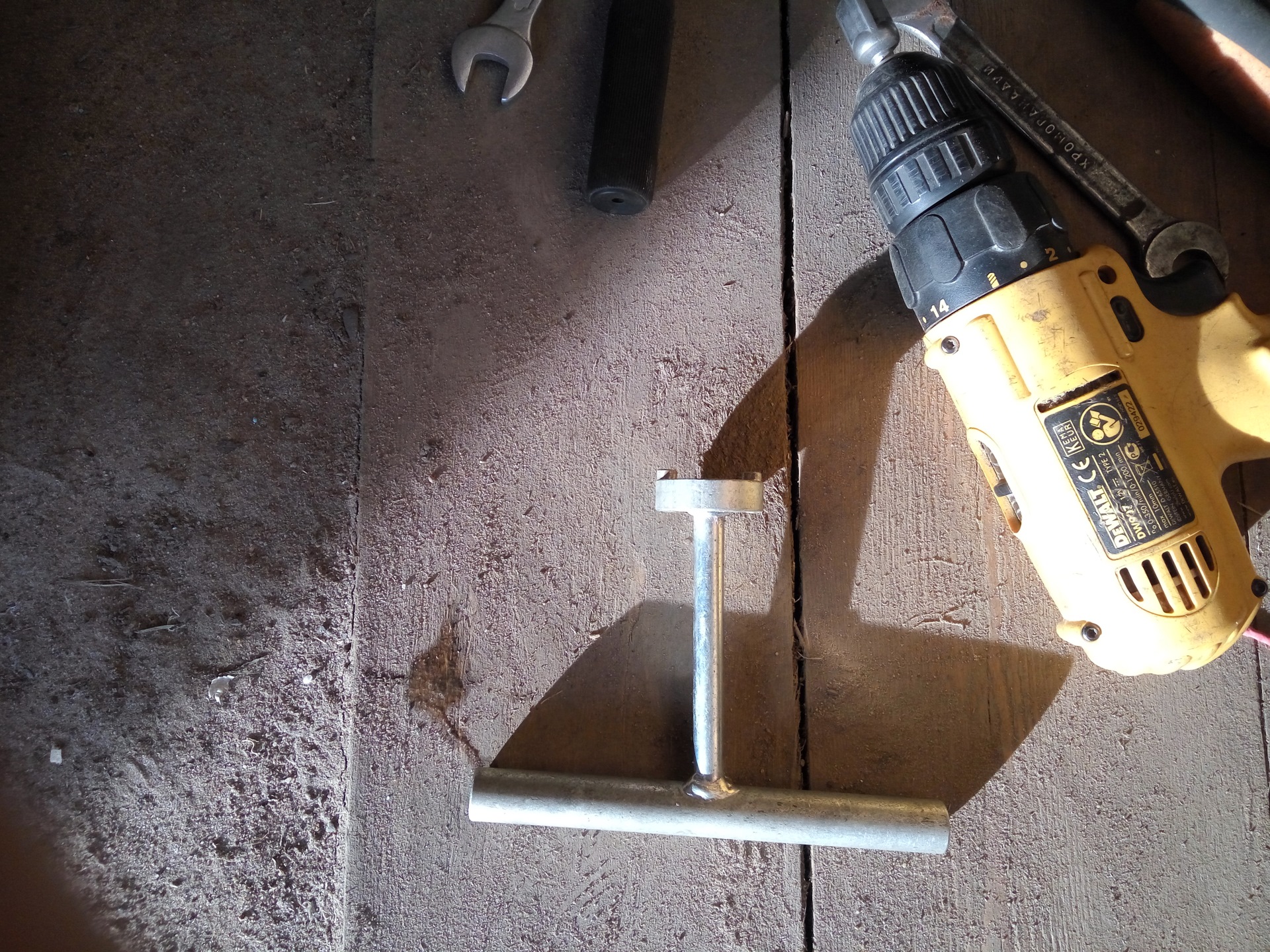

Немного помучался с цилиндром оказалось его не так просто вернуть на место, помогла умная книжка. И ключ, который остался от ЗДТ калины (а я его хотел выкинуть ).

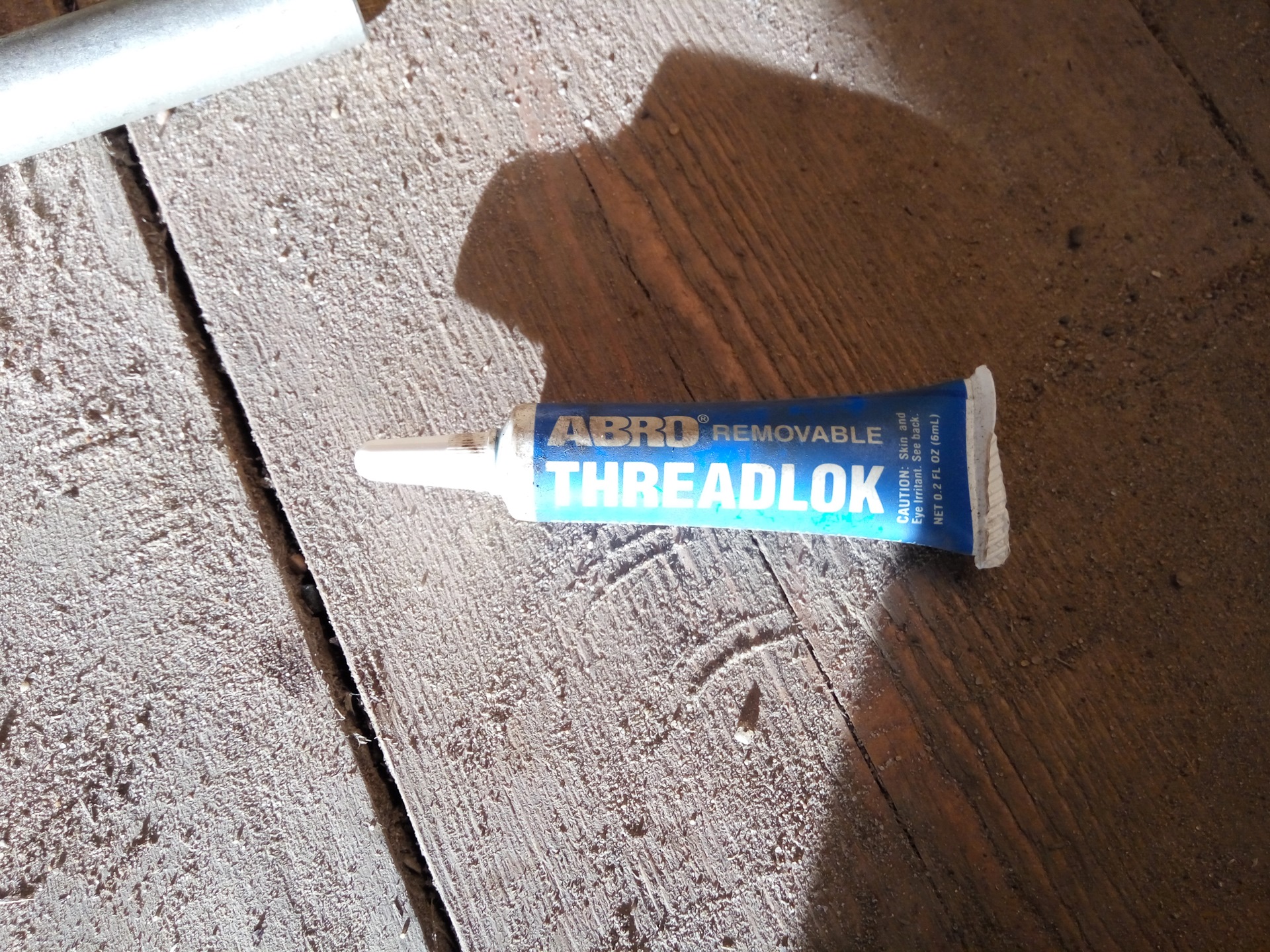

Да и как без фиксатора резьбы.

Какая хитрость с утоплением заднего суппорта?
Ну например, его просто так как на калине передние не утопить обратно (пробовал всяко, лаже монтировкой), а тут берешь спец ключ, или плоскогубцы для стопорных колец и вращаешь поршень цилиндра по часовой и при этом давишь и цилиндр залазит обратно. Хорошо я с калиной ключ это не отдал)
Вот оно чего. Хорошо что я не полез.слышал, что у нас задние суппорта то же как то так утапливаются
Думаю у все так у кого ручник встроен в суппорт ЗДТ. Когда на калину ставил ЗДТ, такая же схема была, там суппорта были толи от форда.
