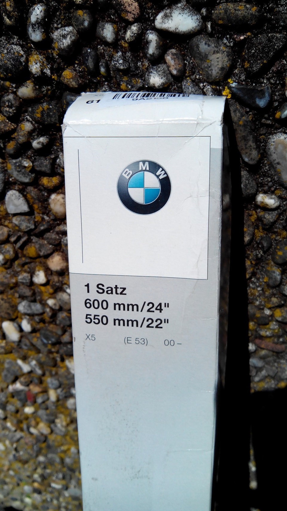

Вчера все это мне окончательно надоело и мной были заказаны оригинальные щетки от BMW. По случаю купил их за 29 ойро комплект (цена у дилера 47 ойро).

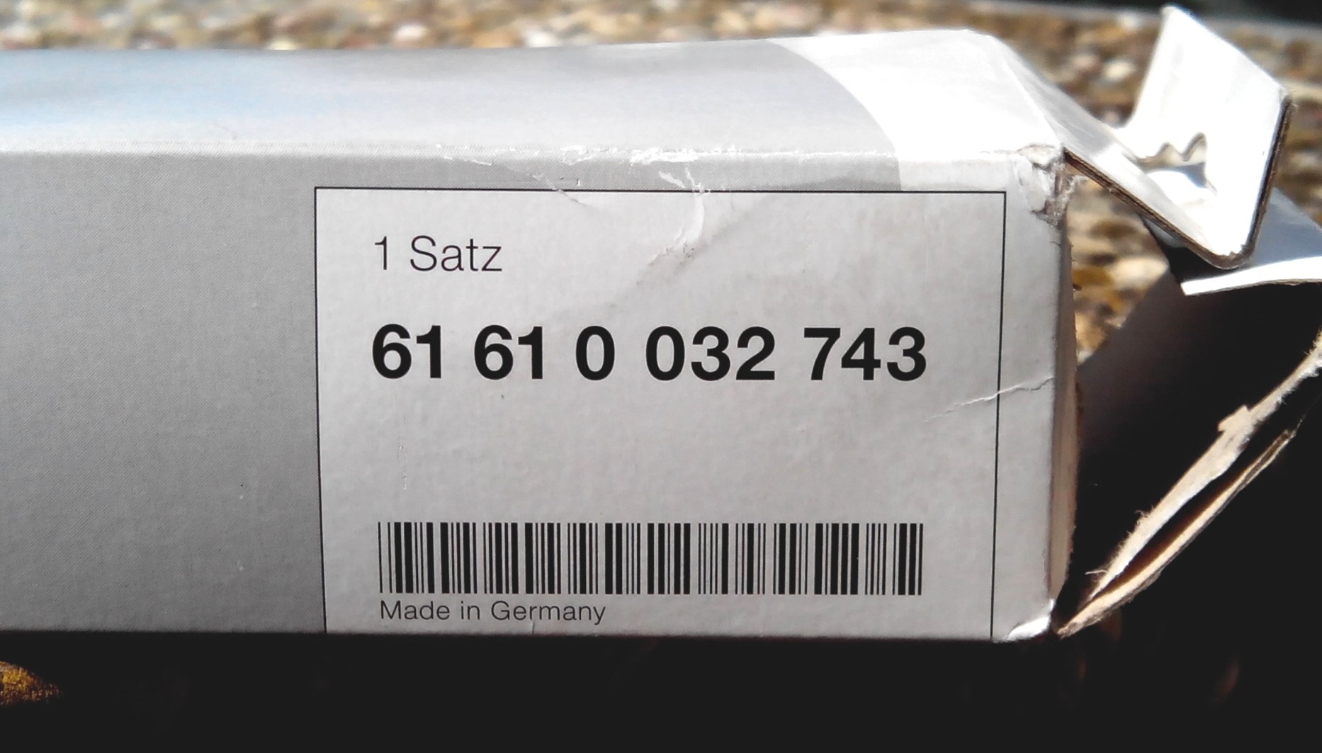

Номер по каталогу

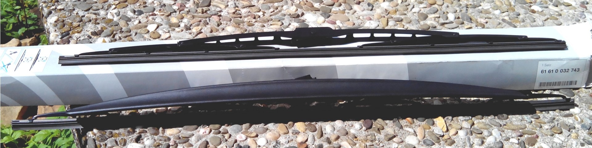

Водительская щетка со спойлером, пассажирская — простая.

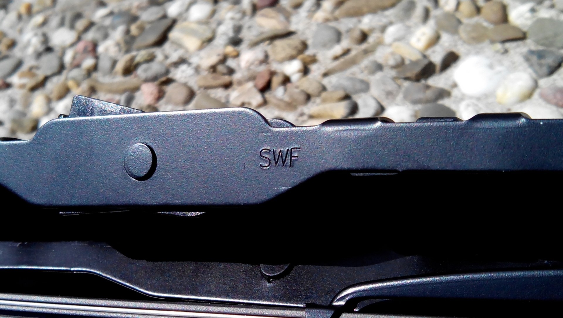

Конечно, BMW сам дворники не делает, внутри лежат истинно арийские SWF (номера по каталогу SWF (входит в Valeo) 116619, 116166 соответственно).
Устроил пробу — включил и поливал из шланга. Все тихо и никаких полос.
Из всего этого мы можем сделать вывод — новомодное не всегда есть хорошо!
