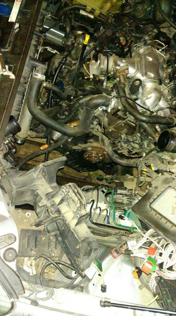

Вообщем я растроен, подвел меня ситрик. Вчера с утра при выжиме сцепления появлялся какой то гул…и при наборе скорости он немного оставался…
Вечером ехал я…и педаль провалилась…но потом встала на место…и вроде бы даже стало все хорошо без гула…но появился потом очень сильный свист при выжиме сцепления. Вообщем как то так… надо снимать коробку и смотреть…я расстроен, темболее что только купил резину…а американцы очень туго копятся.

Разобрал я в гараже с другом машину… Кароче я расстроен, Всё под замену :(((
Вытаскивать коробку не обязательно. Достаточно отодвинуть её в сторону назад, вал выйдет из шлицов фрикционного диска и можно вытащить подшипник…

Как минимум ревизия лепестков корзины, состояние диска, износ опорных поверхностей вилки (а лучше как у официалов — замена), замена направляющей втулки (5 баков, а потом заедания и снова замена), оффы меняют еще сальник первичного вала КПП (раз все одно туда влезли). + ревизия сальника коленвала…
Вобщем не все так просто, если надо еще 50-100 тык гарантированно пройти…
Желательно конечно раз полез и диск менять. выжимные обычно просто так не разрушаются и перехаживают ресурс диска.
Вобщем БЫСТРО не всегда значит ХОРОШО. Скорее даже наоборот.
День потерял — на 100 -200 тыс забыл о проблеме.
Подшипник я сам загубил. А всё остальное мне при моем пробеге менять было не зачем…

У меня выжимной вообще выскочил, поскольку на 2,2 хди стоит система сцепления с обратным выжимом.
Если будешь менять сам, то изучи матчасть. Там нужно правильно защелкнуть хитрое колечко, иначе снова новый комплект сцепления…

Выжимной подшипник сцепления находится во вращении всегда. Его заклинивание (или разрушение) чревато разрушением лепестков корзины сцепления, и как следствие — заклиниванием двигателя и "фаршем" в кожухе сцепления КПП. Поэтому со свистящим подшипником продолжать дальнейшее движение чревато… По крайней мере на EW10J4…
Вращается-то он всегда. Но перегреться, заклинить и расплавиться ему намного проще при маневрировании "на сцеплении".

Выжимной кончился.
