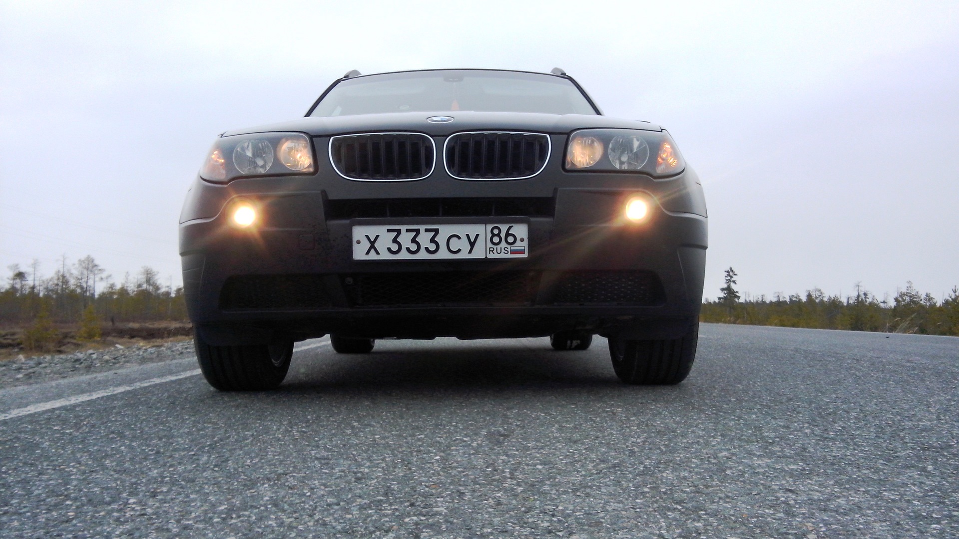

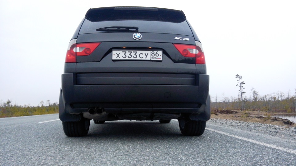

Все пришло…сегодня собрался с мыслями… с дрожью в руках…ногах, мысленно приготовив 20 рублей на два одношироких лабутена поехал на шинку.
Как я и предполагал все встало как надо, колеса крутятся раздатка молчит, что и требовалось доказать:))))
Рекомендую данный размер разношироких колес всем — перед 225/55 R18, зад 245/50 R18, давление перед 2,2 а зад 2,5 атм!
Удачи на дорогах!
Комментарии 30
Разность в длине окружности перед 2214 мм (87.2'') VS зад 2207 мм (86.9'') 7 мм… это погрешность 0,32%
Раздатка не заметит такой разницы при всем желании… а если зад качнуть чуть больше то и ее не будет.

2214 мм это больше двух метров, это у кого такой диаметр?
225/55-18 245/50-18
Ширина протектора 225 мм (8.9'') 245 мм (9.6'')
Диаметр шины 705 мм (27.8'') 703 мм (27.7'')
на 2 мм (0.3%) ниже
Рекомендуемые размеры дисков от 6x18 до 8x18 от 7.5x18 до 8.5x18
Длина окружности 2214 мм (87.2'') 2208 мм (87'')
Это ОК, просто у тебя в первом сообщении написано "Разность в диаметре перед 2214 мм (87.2'') VS зад 2207 мм", как будто 2214 это диаметр.
исправил

Откуда столько негатива к разноширам?
на бмвклабе сижу, там куча тем про смерть раздатки от разношира
Раздатка умирает от полу мертвого сервотроника или от дешевой резины, на которой не соблюдается длина окружности
Так где размеры то?)
Добавил:))) в 3 части также все описано
Брызговиками любуюсь… Оригинал?
китай:)))
Ссылка осталась?)
у меня еще одни в гараже есть новые, если есть желание могу продать:))
Да мне доставка что от тебя что с али экспресс одинаково будет стоить) сфотографируй плз как они сзади смотрятся — лопухом иди аккуратно за колесом стоят?
аккуратно стоят не торчат сделаю фото и вышлю в личку ок
