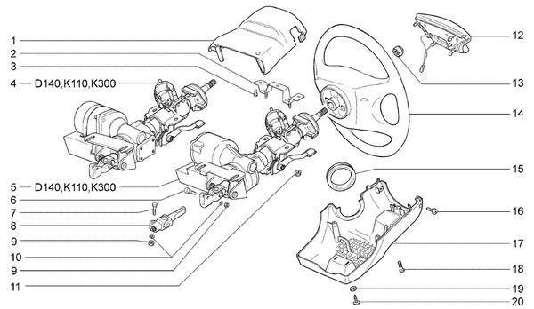

Сломал в том смысле что одну из шпилек почему то срезало при прикручивании рулевой колонки.
Косо гайку не крутил, ржи не было, странно все это.
Пока грешу на то что либо просто таак перетянул либо тк авто была в дтп в этой шпилек образовалась микротрещина при ударе.

Я тоже у себя при монтаже колонки одну шпильку сломал, остаток высверлил вставил болт и прихватил сваркой.
Между рулевой колонкой и балкой которая под пластиком панели.
Вот тут в каталоге под номером 2 он изображен
Что за кронштейн?
