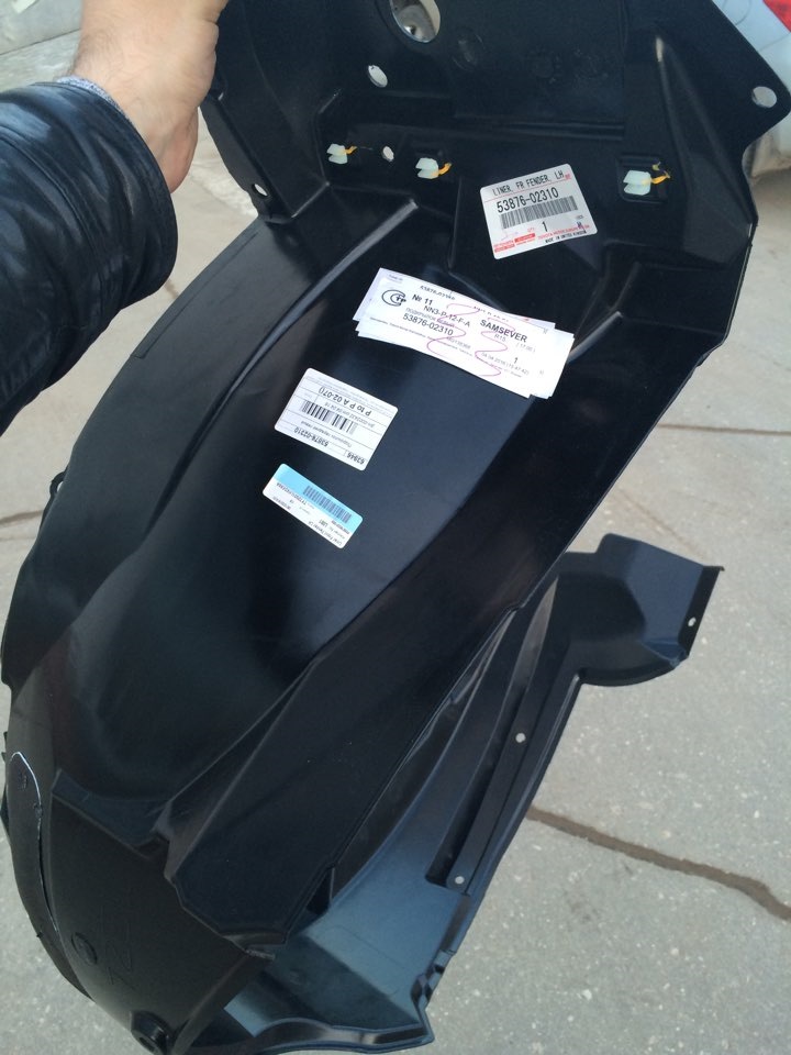

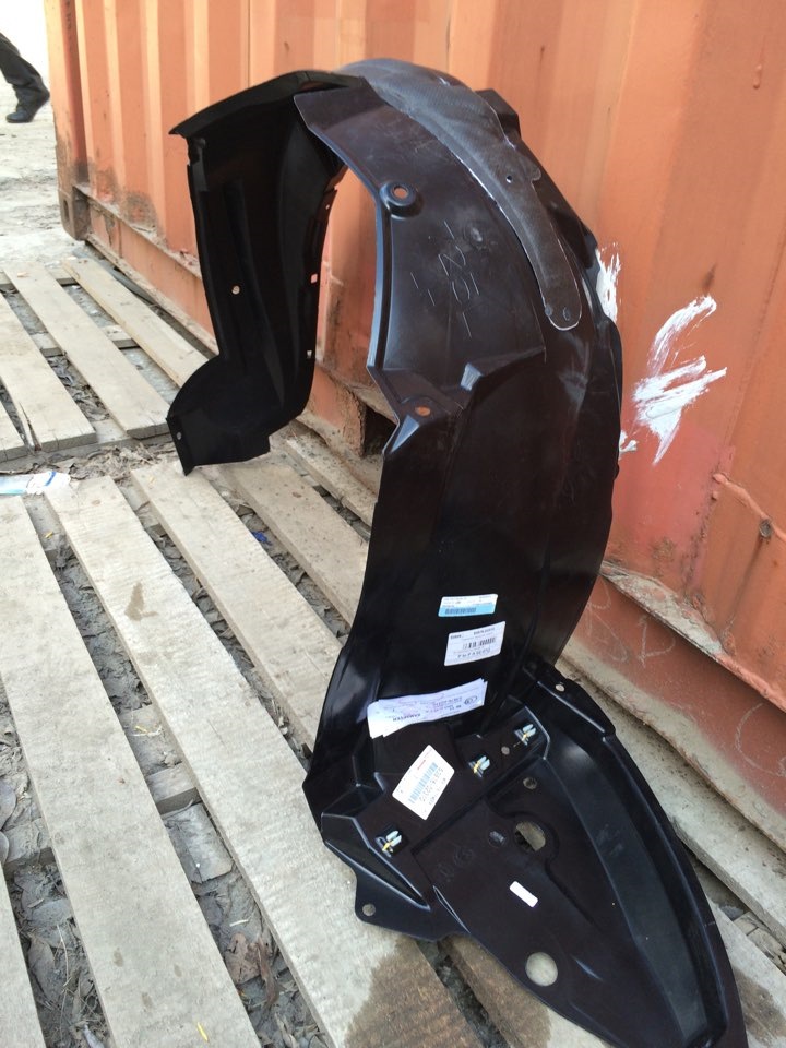

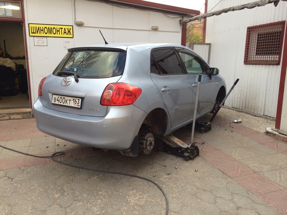

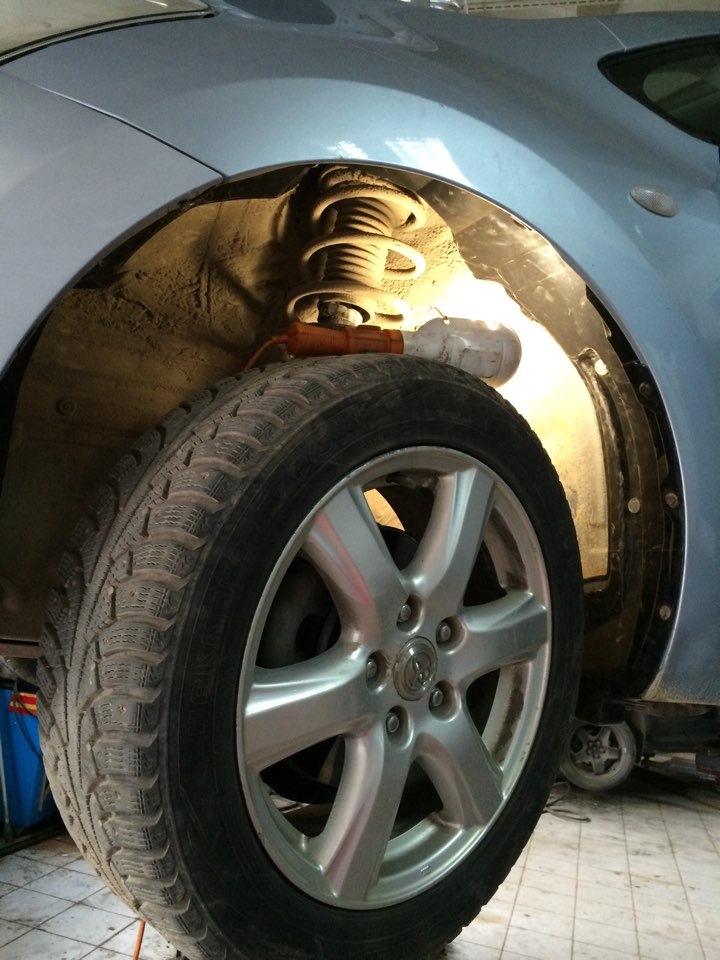

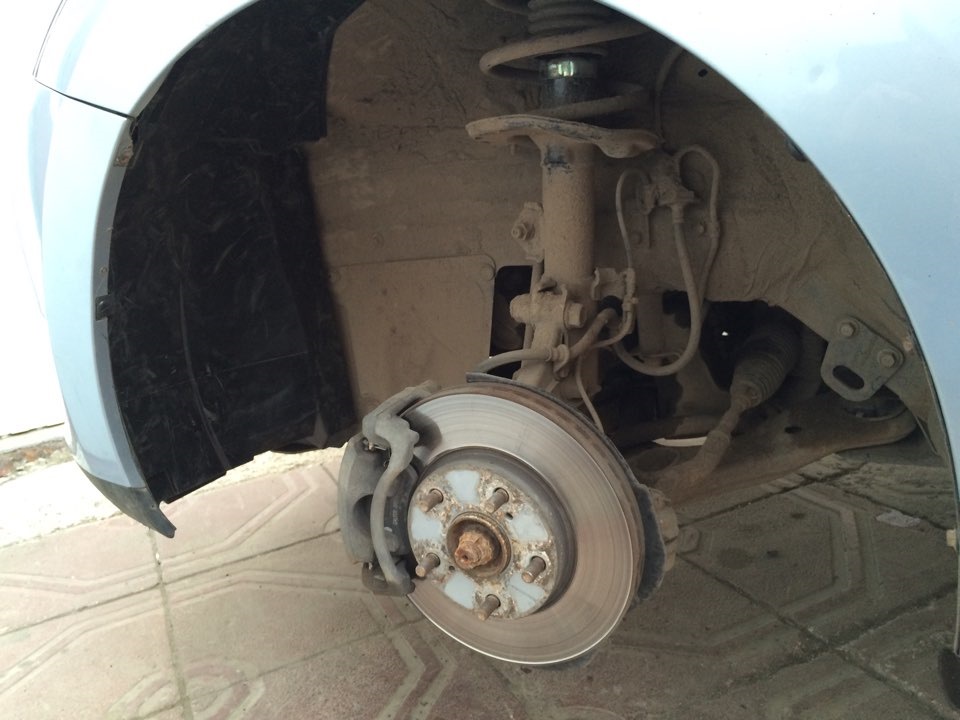

Заехал поменять подкрылок и трехануть подвеску…
Подкрылок поменяли, а вот по подвеске — замена стоек и втулок стабилизатора, ну это как говориться с нашими направлениями расходники, а вот ещё обнаружилась неприятность…

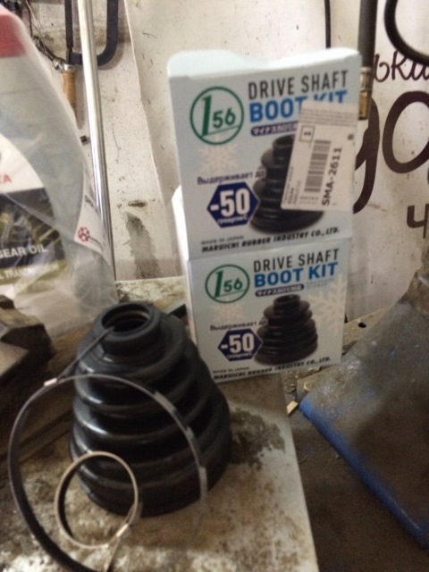

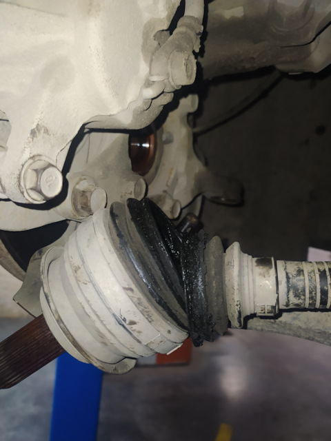

Порван внутренний левый пыльник шруса и соответственно выкинул много смазки и потек сальник правого привода… А на носу праздники и в наличии в Самаре их не нашёл. Вот теперь и думаю можно ли ездить на Робокопе или поставить до прихода запчастей?
Посмотрел по схемам, вроде номера запчастей такие:
Сальник привода правый — 90311-34033 (Замена 90311-34039)
Пыльник шруса внутренний левый — 04437-02290
Официалы говорят что номер сальника другой. Может кто знает другие номера? И нужна ли крышка (пыльник) защитная металлическая сальника или старую при замене можно оставить?

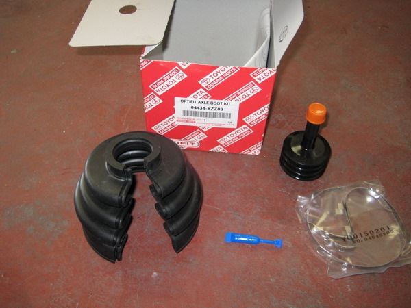

Всю голову уже себе забил номерами пыльников…
Даже вот такая хр.нь существует))
c-i-a.d-cd.net/16e1116s-960.jpg
