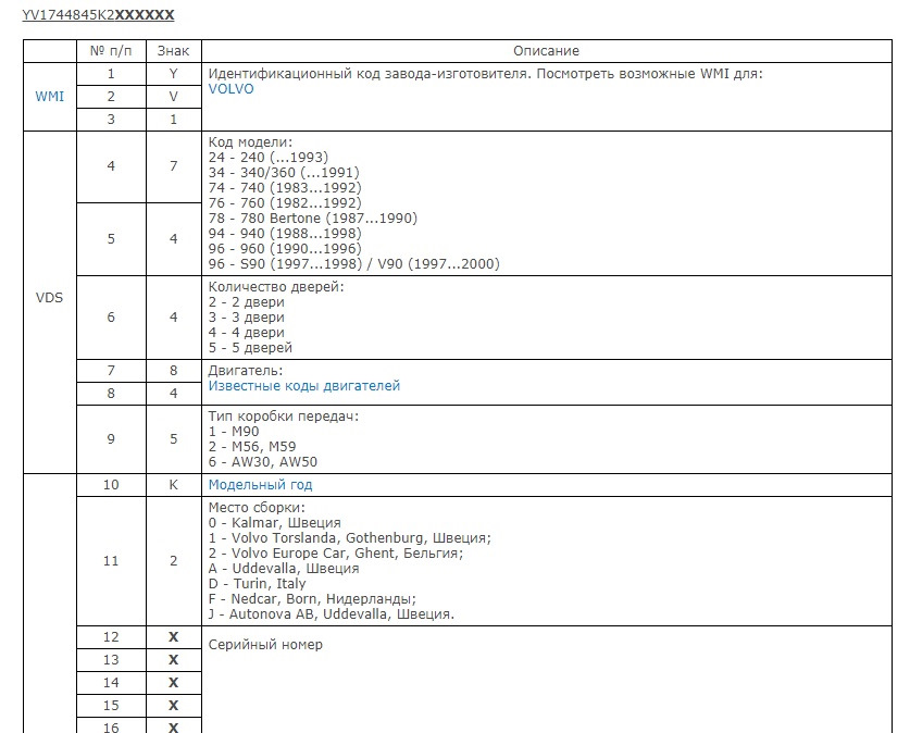

Здравствуйте! Подскажите пожалуйста! Как эта коробка называется в каталоге запчастей? Суда по расшифровке вин стоит именно М90…
В каталоге она будет показываться на всех моделях 940-960 с 96 по 98 года выпуска с МКПП

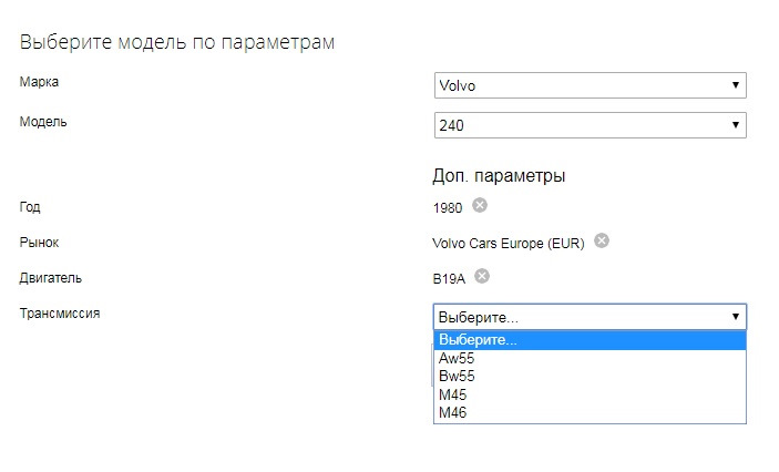

Мне тут подсказали, что она на 242 80го года не ставилась. Смутила расшифровка вин…
Её в то время не существовало. Но поставить можно. Нужна коробка, кулиса, кардан, гидро сцепление…
