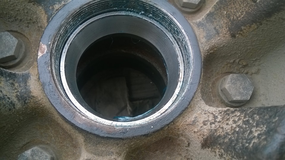

Всем день добрый! И так как написал в последней записи я поменял передние колодки, при замене колодок обратил внимание что при прокручивание ступицы слышен шорох подшипников (хотя в салоне я особо не замечал). Ну и взял на заметку что надо бы поменять подшипник. Вчера после работы заехал в магазин купил подшипники на обе стороны, сальники и ключ для откручивания пыльника ступицы( Цена ключа 200р). Под пыльник ступицы нужен ключ на 50, а для ступичной гайки на 36 (он был у меня). Ну и сегодня пошел с утра ковырять все это дело. Процедура не сложная и я думаю под силу каждому)), Откручиваем пыльник ступицы, домкратим машину, скидываем колесо, откручиваем скобу тормозного суппорта ключ на 19 ( Знаю что некоторые откручивают ступицу от тормозного диска за место скобы, мне было проще открутить скобу). далее ключом на 36 отворачиваем ступичную гайку и снимаем ступицу. Из нутри снимаем сальник и прижимную пластину. Остается только выбить обоймы. Старые обоймы далеко не выкидываем, они пригодятся для забивания новых. Ну и далее вычищаем все что внутри до блеска, смазываем новой смазочкой, забиваем новые обоймы, так же смазываем новые подшипники. Ставим во внутрь прижимную шайбу и забиваем сальник (Сальник должен быть в ровень со ступицой), одеваем ступицу и регулируем затяжку, зубилом стопорим гайку.
На одну сторону с перекурами ушло 1ч20мин. Поменял только на водительской стороне, пассажирскую открыл, покрутил, пошатал все гуд, трогать не стал. Если что подшипник всегда с собой теперь. Ну вообщем и всё. Спасибо за внимание!) Всем удачи парни!))

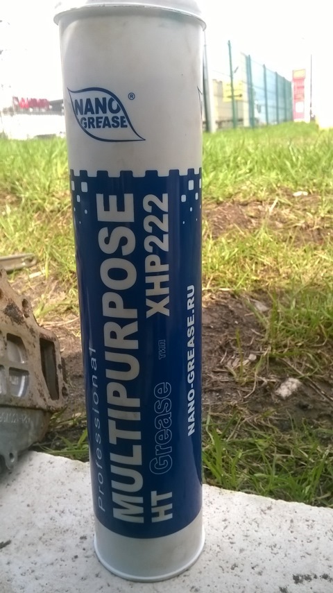

что за смазка?
Подобие Valvoline. только дешевле чуток
она тугоплавкая?
zaptexsnab.by/p34179466-s…salnaya-multipurpose.html
спасибо)
Было бы за что)))
