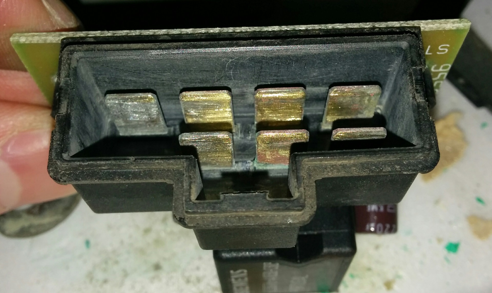

Не так давно стали пошаливать стеклоочистители. Отключался прерывистый режим. А в одно прекрасное время не захотел работать совсем. Диагноз: что-то с реле. Такой вывод был сделан потому, что при однократном взмахе щетки всегда делали полный взмах и уходили на положенное место, значит с контактами внутри моторчика все в порядке.
Снимаем реле и смотрим на контакты:
Беру мелкую наждачку и чищу клеммы.
Само-собой надо почистить и клеммы в разъеме. Не сфоткал.
После установки все работает, как и положено.

Народ подскажите как решить проблему, дворники вообще отказали работать что в прерывистом режиме что без, а задний работает, контакты все норм?
Моторчик — то живой?
Где это реле? Тоже надо почистить
У левой стойки. В самом углу капота.
млин я тоже снял разобрал почистил… все с виду целое — а нифига не работает (( один полный взмах и всё
Возможны трещины в пайке, надо еще пропаять места пайки контактов в плату.
( ну хз, попробую. а на японках там же такое же реле?
Не помню сходу. Может у другого края капота.
