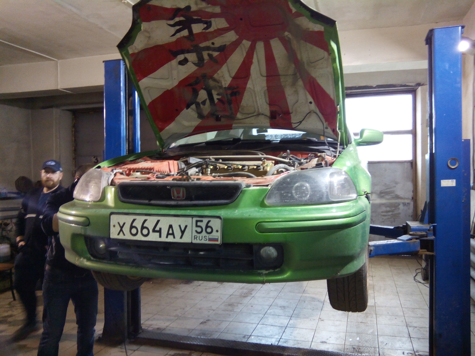

Съездил на диагностику в "Катану". Пишу сюда больше для себя, что бы не забыть что нужно сделать, ну и любопытствующим тоже :)
Замер компрессии показал 12 во всех цилиндрах. Это хорошо, значит двигатель более-менее здоров. Да и мерил больше для успокоения, т.к. особых нареканий к его работе нет. А вот дальше интереснее…

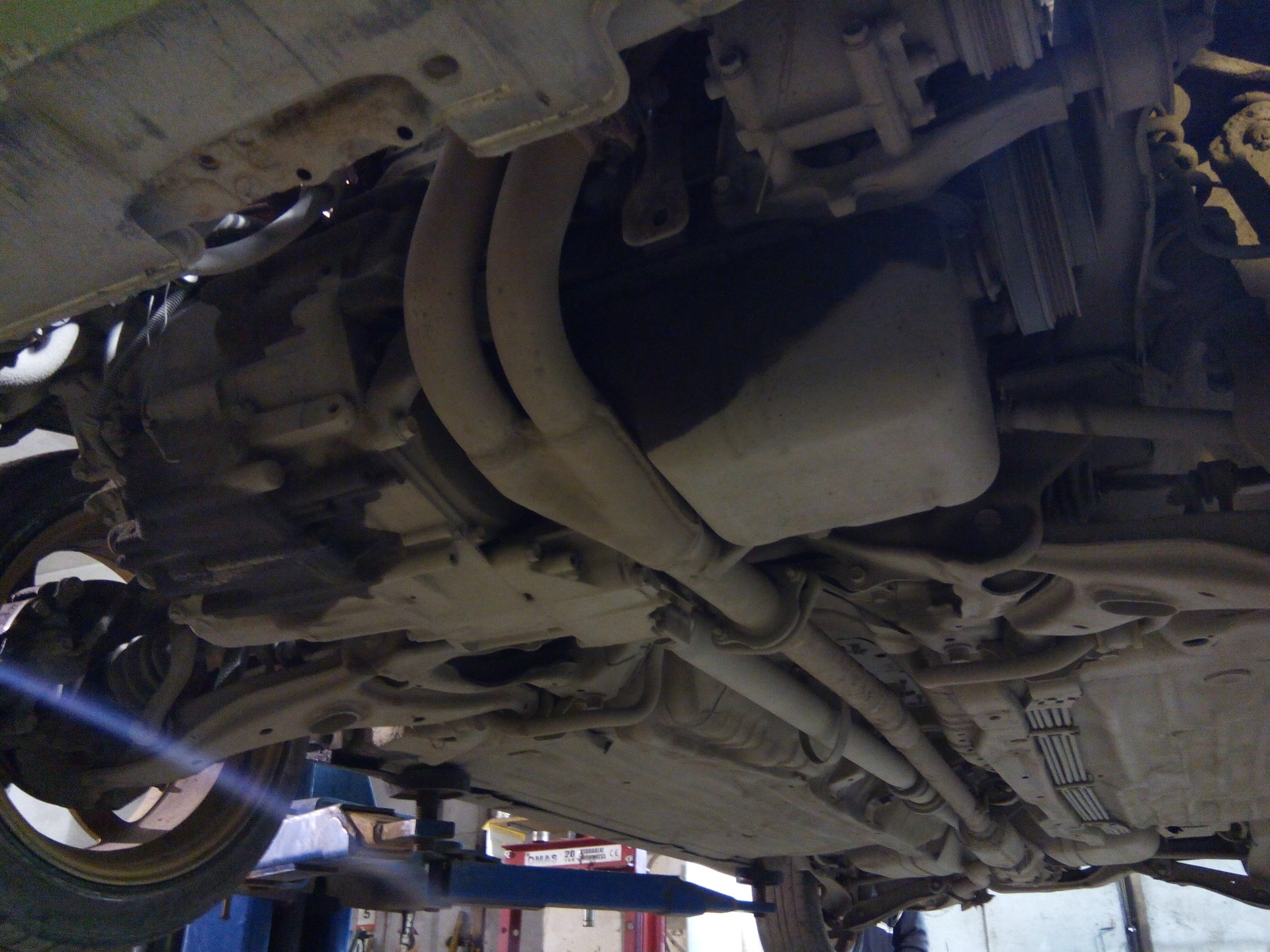

Самое срочное, это передний правый ступичный подшипник. Он почти мертв, на ходу дико гудит. Там же мертвый пыльник на ШРУСе. Дабы не умер и он, нужно срочно ставить целый пыльник.
Далее попроще, но немного. Мертвы все подушки двигателя. Под замену.
В подвеске нужно менять почти все сайлентблоки, за искючением парочки, которые целые. Стойки и пружины в норме. Если кто подскажет хороший комплект полиуретановых сайлентов, что бы купить всё разом, скажу спасибо. Подвеска — многорычажка, как спереди, так и сзади. Полный привод.

Подушка редуктора, или как то так — мертва. Просто обломана и не работает. Под замену. [50716-SR7-J00 + 50721SH9010 ]
На кондиционере нет ремня. Работает ли кондер — не известно, Серега умолчал об этой детали :) Претензий к Сереге нет, просто наблюдение ;)
Желательно сменить привода, в сборе, от колеса до коробки. Основное косячное место, это где левый привод входит в коробку. Там люфт в полсантиметра точно, порван пыльник.
На КПП, снизу, было обломано одно из креплений, потом его пытались заделать холодной сваркой но и она обломилась. Болт висит почти просто так. Теперь думаю о замене КПП на механику. И пинаться не будет, и расход упадет, и на мехе как то повеселее.
Из под трамблера сочится масло. Нужны сальники, прокладки.
Кузов — жив и здоров. На днище ни вмятинки, ни ржавчинки. Это очень радует.
