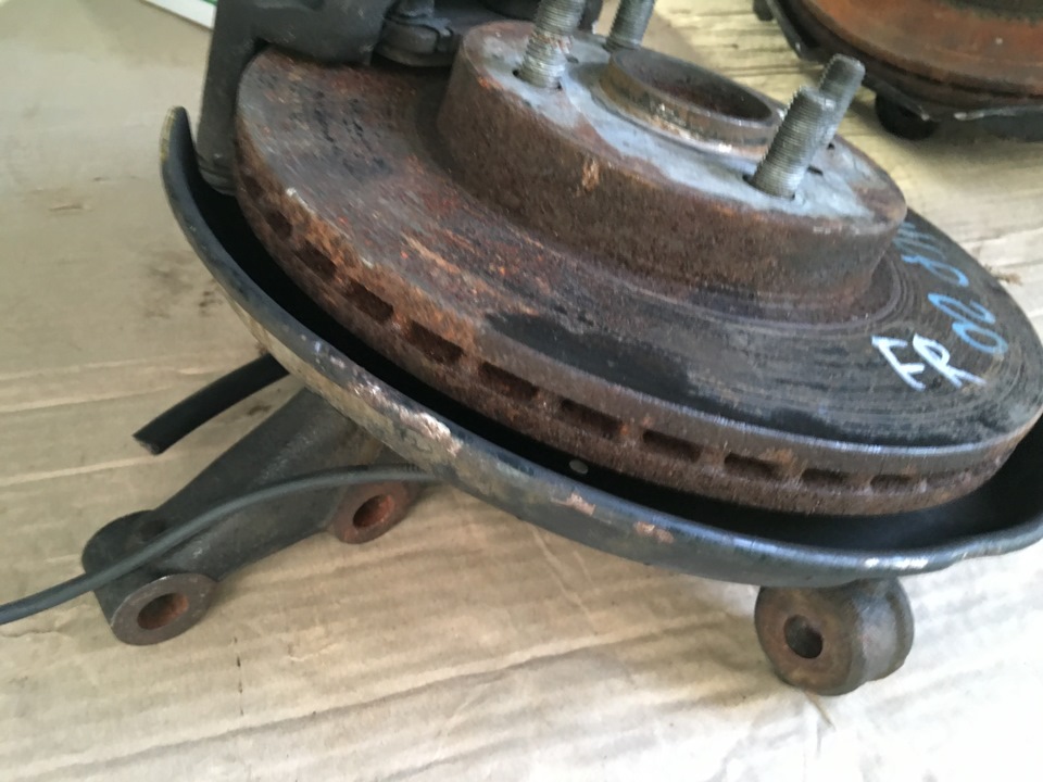

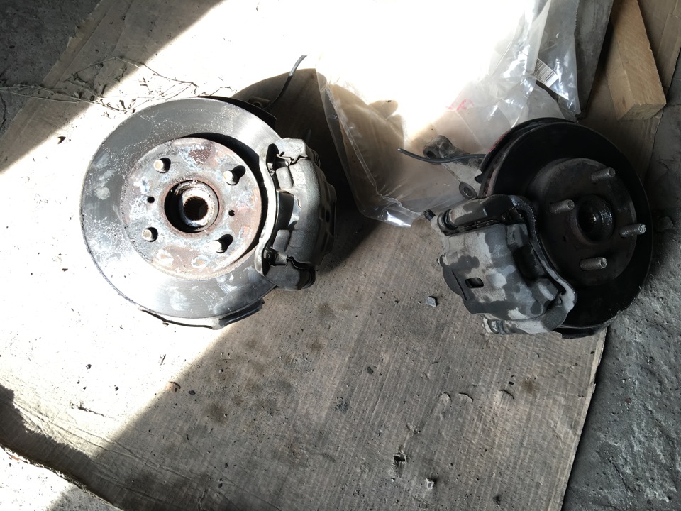

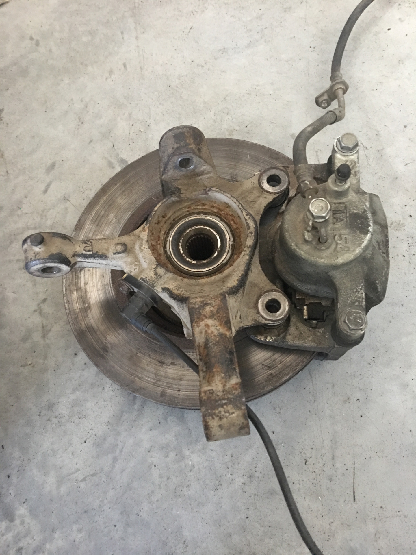

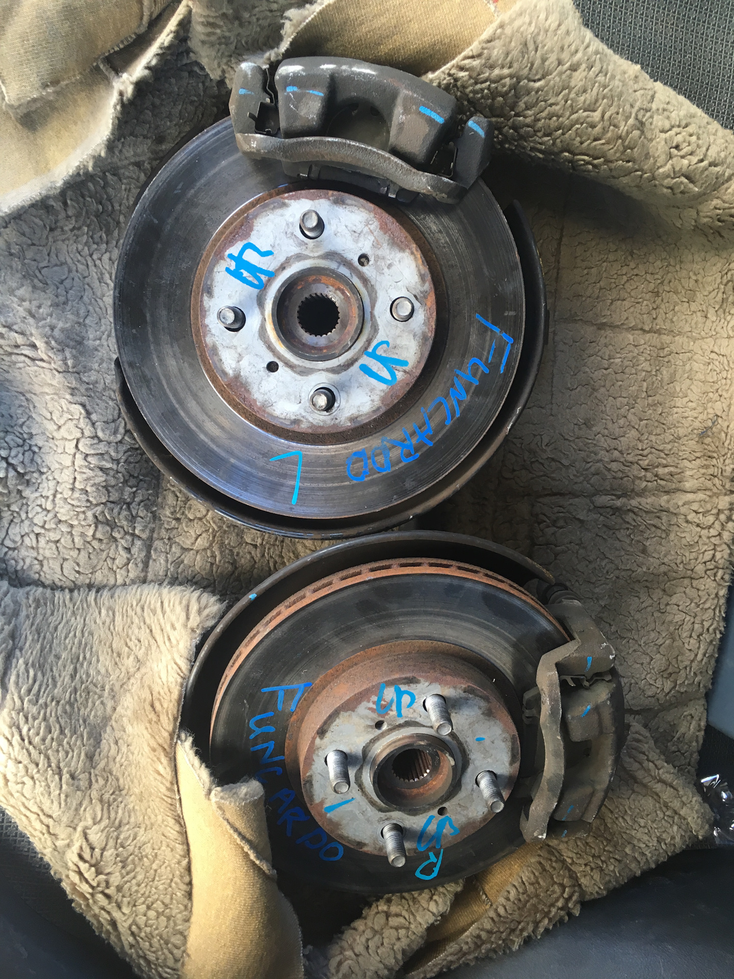

Нашел передние ступицы и вчера забрал их, они в сборе. От Funcargo NCP20. В очень хорошем состоянии, якобы пробег до 100 т.км, на правой были колодки Aisin, левые коричневые какие-то с насечкой посередине.

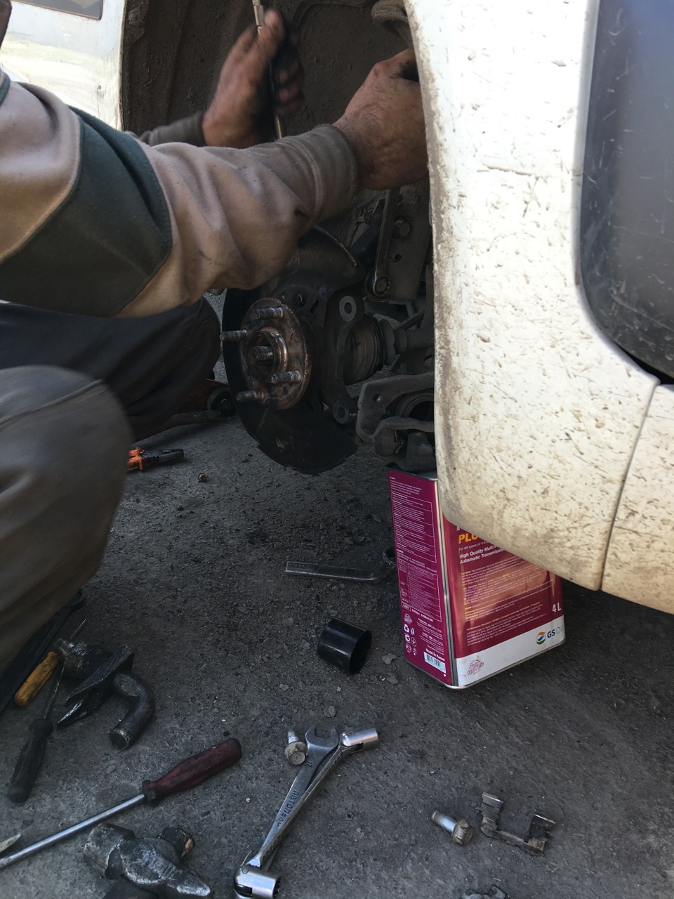

Сегодня с дядей занялись с установкой. Т.к. у нас поворотные кулаки одинаковые, то можно было его не снимать, но все таки из-за защитного кожуха есть 2 варианта: 1) снимать ступицу и кожух; 2) ставить в сборе новую ступицу. Мы сначала хотели первым путём пойти, но передумали.
Ступицы обошлись по 1200р./шт.
Вообще мысли о замене тормозной системы появились недавно. Искал, выбирал, читал. Вот и нашел. И за 2 дня установил, точнее меньше чем за 1 день. Вчера забирал без 15 минут 20 часов. А скоро и праздники начнутся. Дали обкатку 7 дней. Да и если даже будут подшипники гудеть, то поставляю со своих.

После установки начали прокачивать и загнали очень много воздуха в систему. Сначала откачали оба тормоза передних. Пока не завел двс было нормально, но как завел — педаль провалилась совсем. Долго прокачивали и безрезультатно. Упал уровень тормозной жидкости ниже минимума.
Съездил за тормознухой, а залито было года 2 назад Toyota Dot 5.1, а меньше не хотелось. Т.к. сегодня суббота, в один магазинчик не успел, где раньше брал Motul 5.1 и возвращал. К сожалению они были закрыты уже. Там же есть магазин жигулей- ну спросил, нету. Поехал в Автоспутник и там Dot 5.1 не нашлось. Перебежал дорогу и зашел в Олгу, спросил у продавца, который поздоровался — показал Тойотовскую 5.1, я спросил цену и он назвал 880 или 885 за 1 литр. Тогда брал такой же за 4хх. Ну пофиг на цену, берем. Еще у меня были бонусы и я купил за 825р. Поехал обратно на дядиной 2106.

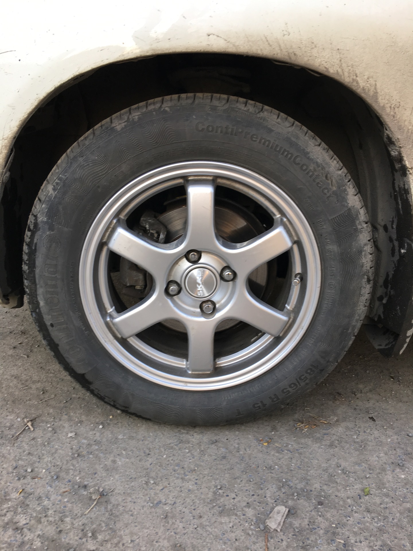

Доливал тормознуху и начали с шлангом с жидкость прокачивать… Перед прокачали и выехал тормозить — не было тормозов. Я аж напугался что-то не так… Прокачали заново все колеса, выехал потормозил — нормально тормозит. Выехал на асфальт, разогнался до 60-и и резко, тянет влево. До 80-и — тянет влево, до 100-110 — тянет тоже. Когда ехал обратно и был обрадован чувствительности тормозов — такой резкости не было на моей машине. Сейчас проехал около 30-и км, при резком торможении тянет влево и левое колесо тормозит колом с хрустом абс — я это свожу к колодкам, слева они почти новые, а справа меньше половины. Думаю найти Advics и заменить теперь на новые. Все пластинки в отличном состоянии, направляющие, болты, медная прокладка тормозного шланга.

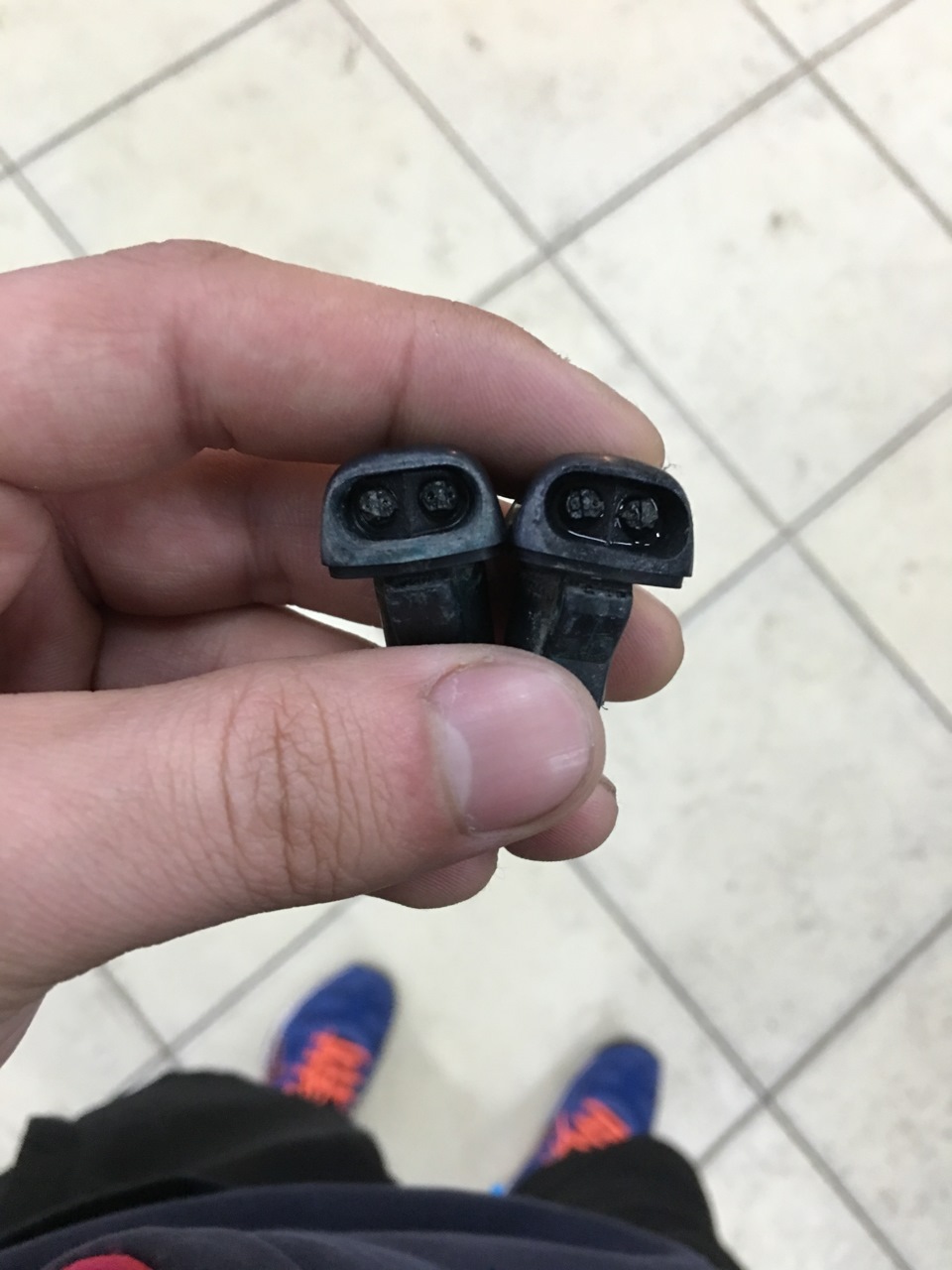

Также заказывал форсунки стеклоомывателя от 9-ки — встали более менее нормально, хоть и чуть болтались, затянул. На месте брызгают нормально, но при движении — только на щетки) снял, установил от соляриса, которые на рио покупал — еще ниже брызгали не на ходу. Снял, взял свои, вычистил все отверстия тонкой проводкой.

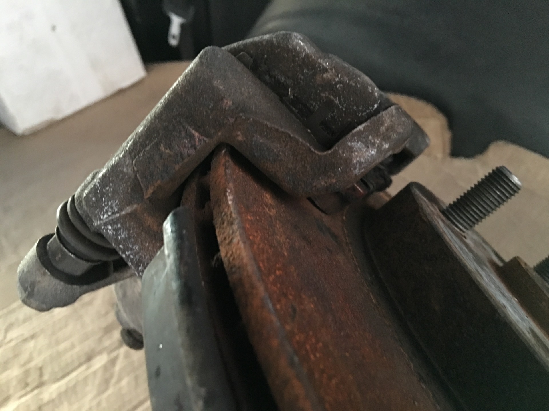

Сам суппорт. По ссылке смотри, он снимал с поверхности 7-8мм и отверстия просверлил поближе

Старая защита, кстати большая. На новых она без изгибов на краях.
Не понял.
Ну на твоей видишь ещё запас есть и края со стороны диска, а на новых кузовах нет.
Ступицы от фанкарго то есть встают как родные?
Абсолютно. У этих машин практически передняя ходовая одинаковая. У фунтика даже вроде стаб 25мм. Тольо опоры и стойки и сайлентблоки чуть другие у пробки — полнотелые, опоры идентичны с vitz rs, а рычаги mr-s. Я ещё линки от раума поставил.

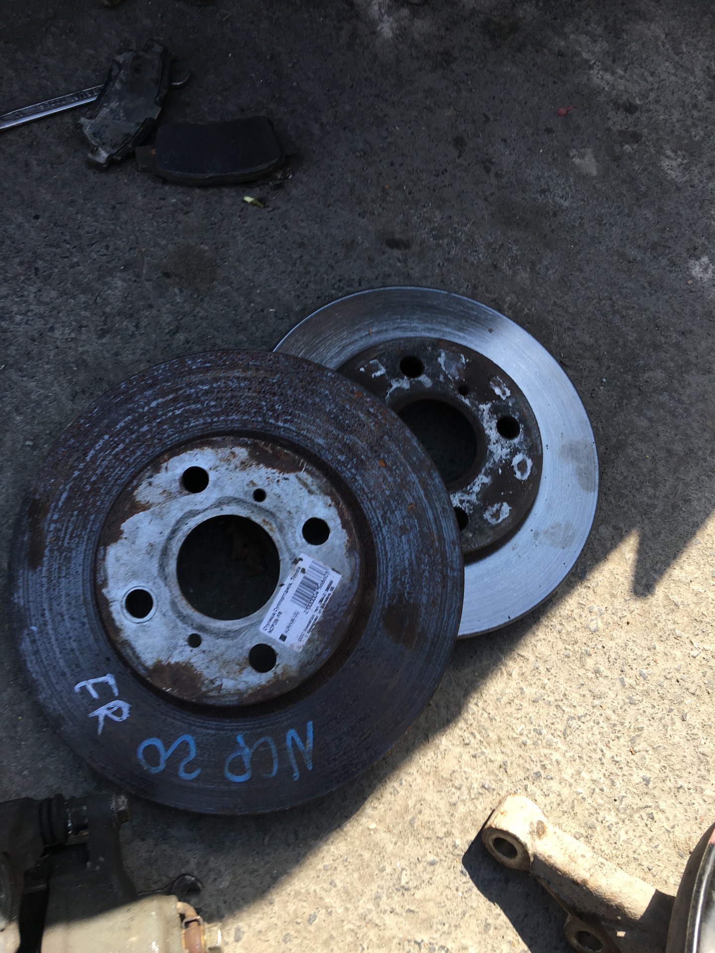

Любопытно, диаметр диска увеличивается всего на 2 см, а вот вес диска увеличивается почти вдвое! С 5 кг до 9,6 кг. А форсунки от камри 30 кузов поставь веерные, правда они дороговаты, но заливают всю лобовуху без проблем
Это кто так сказал?) я поворотный кулак в сборе со своей еле унес, 14-е легче чуть. У 235-го диска толщина 25 мм, а у 255 — 20мм.
А тормозят последние вообще офигенно.
Производитель так говорит )
Nibk?
www.exist.ru/price.aspx?p…37703B4A&sr=15&Cat=Toyota
Да не только, много их
Смотри там у otto zimmermann 4700
Это как бы намекает нам, что брать его не стоит, не?
Чего брать? Там ошибка. Или вес 2-х дисков.
Да, видимо так и есть, дичайший сорян тогда =) Что-то я и себя и других обмануть решил =)
Скажу честно, что свои кулаки в сборе показались тяжелее.
Ну родные диски 25 мм толщиной, а эти всего 20, может поэтому так. Хотя с другой стороны они меньшего размера…
Ну поэтому родные 13-е тяжелее. У Филдера вроде 255-й диск с толщиной 25мм. Различия, скорее всего в суппортах и дисках тормозных. А колодки одинаковые.
