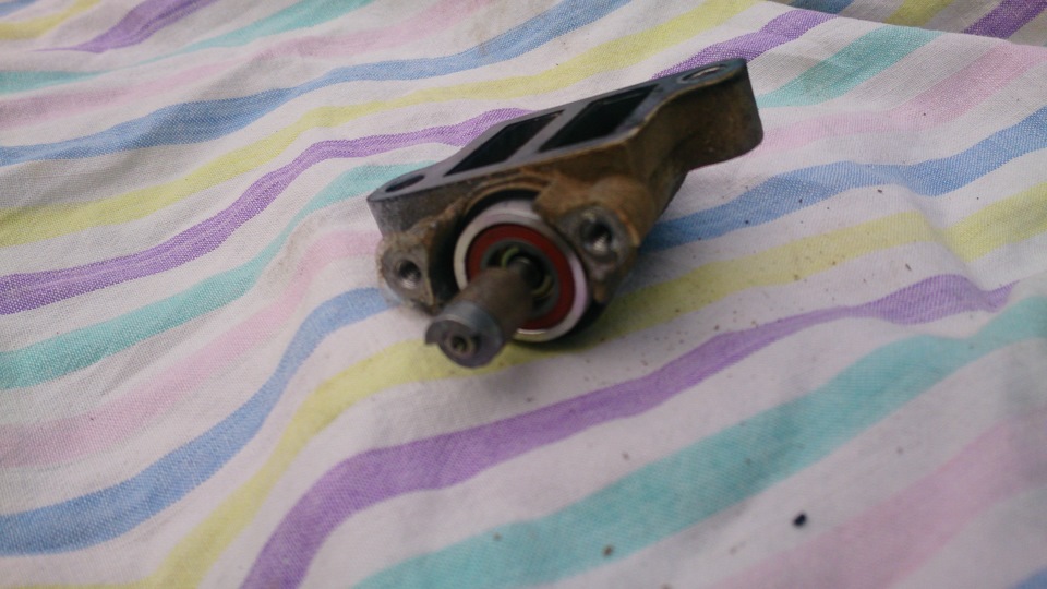

Поехал в деревню в воскресенье доехал и смотрю машину начинает немного дёргать, вылез из машины и слышу какой-то не понятный треск под капотом, открыл и смотрю что провод 4 цилиндра пробивает прямо на кронштейн катушки зажигания, снял и намотал на него пару слоёв изоленты, стало пробивать меньше но всё равно пробивало немного и попадало прямо на катушку и кронштейн, развернулся и пополз потихонечку домой, почему потихонечку? да потому что нужно было ехать через лес 6км по лужам и грязи, скажу я вам ехать временами на 3х цилиндрах, ну может не на 3х а гдето на 3.5 цилиндрах, когда машину всю колбасит как-то сыкатно, вот и решил заказать все провода и заменить, так как старые были уже уставшие немного, ну а дальше рассказывать особо и не чего, приехали провода, заменил, езжу и радуюсь, а пока их ждал почистил датчик холостого хода, нагара там было очень очень много, теперь при заводке машина на холодную работает на порядок тише.

он тоже засирается и на что он влияет
Да, бывает забивается грязью от грязного масла, если заклинит может плохо сбрасывать отработавшие газы с клапанной крышки, либо может подзаклинить и быть не полностью в закрытом положении когда машину заглушишь, и может попасть в двигатель конденсат и будет белая эмульсия в масле, у некоторых ребят было такое
на нижнем фото где ключ
Клапан картерных газов
а где он сто ит.чето не могу поянть?
что за штуцер зачем чистил
Что за штуцер? Ты о чём…
