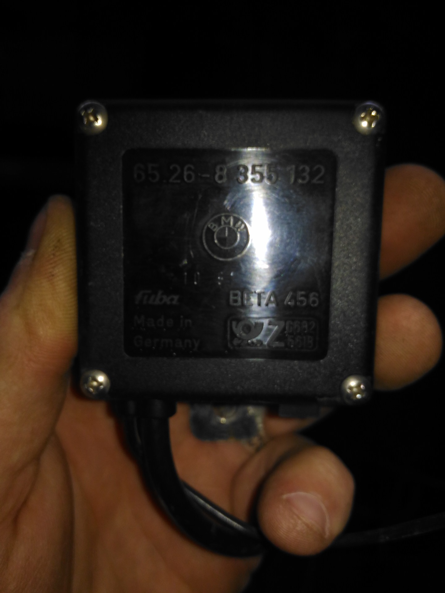

Пока снимал задние обшивки багажника для сварки стаканов, то обнаружил вот такую коробочку слева сверху над стаканом около стекла
Запчасти на фото: 8355132
Судя по каталожному номеру это усилитель антенны в боковом стекле(напомню, у меня Touring).
Так вопрос в следующем: стоит ли восстанавливать работоспособность этой штатной антенны? Как хорошо она ловит наши волны или совсем не ловит? И ещё: я так понял, на неё должен быть плюс с магнитолы… какой это провод должен быть в пучке около магнитолы?
P.S. не работает, потому что кабель антенный был откусан, ну можно сказать его нет совсем.
Заранее всем благодарен за ответы))

Удобна штука. Провод антенны откусан и примотан обратно. С усилителем в городе ловит норм)) без него очень плохо)
Спасибо. Значит восстанавливать есть смысл. Уже заказал кабель))

тоненький провод нужно подключить к магнитоле
Ну вот около магнитолы их там свободных ещё целый пучок. Не подскажешь какой именно подключать?)
белый. при включении магнитолы на нем появляется 12вольт

белый провод в пучке к мафону
Я посмотрел он подключён к мафону!
куда именно подключен? при вкл.мафона на нем должно быть 12вольт, проверь подается ли питание на уселитель
В большую фишку с низу, щас фотку в лс пришлю .
проверь на нем питание и на усилителе
На нем проверю а что за усилитель ?тот что в багажнике был маленький ?
маленький
