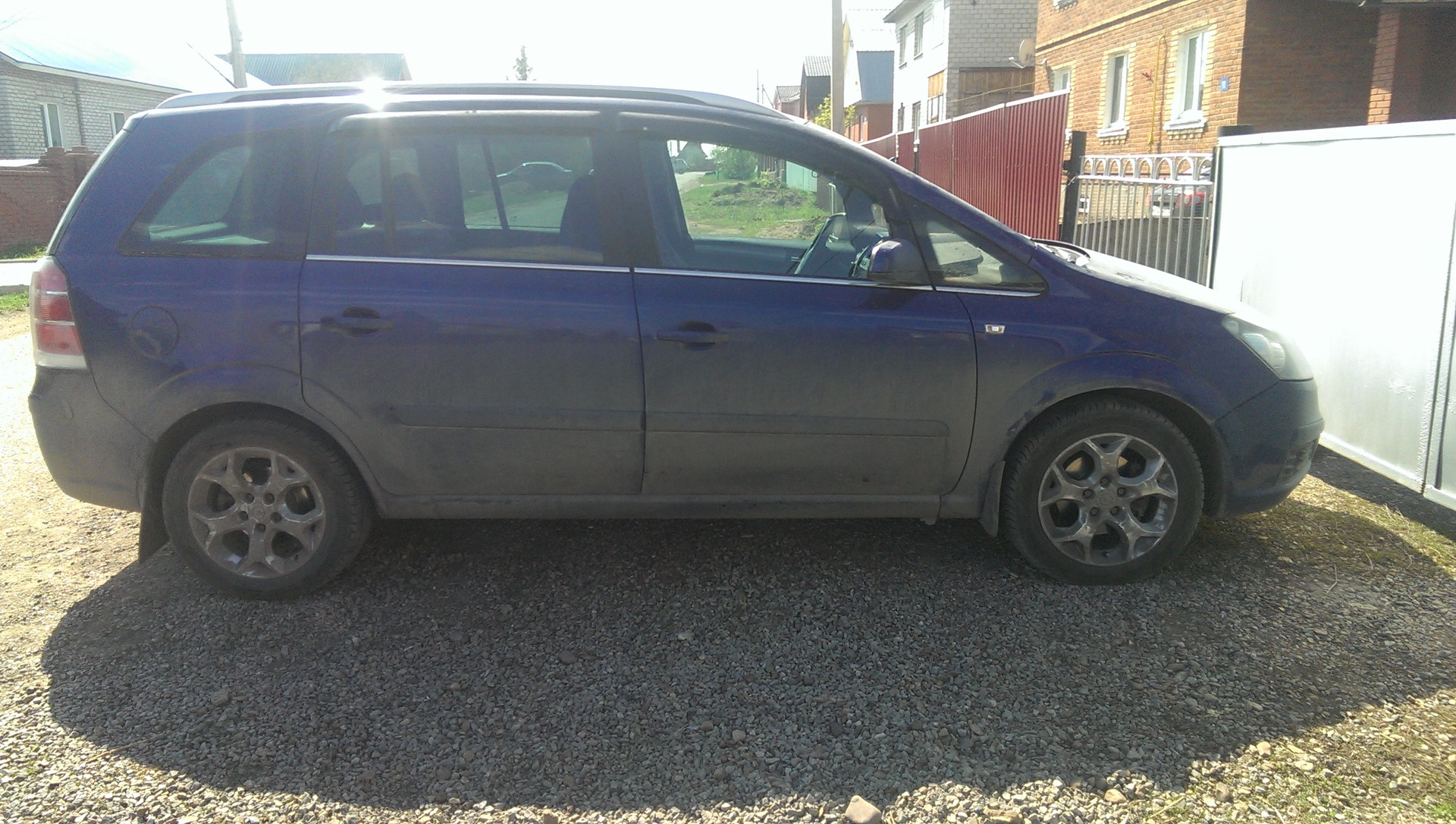

Неоднократно приходилось шеркать пузом и это не очень приятно!
Плюс останавливаясь рядом с новыми зафирами — они оказывались выше чем моя и мне было очень обидно!))
Начитавшись DRIVE2.RU решил поднять свою зефирку!

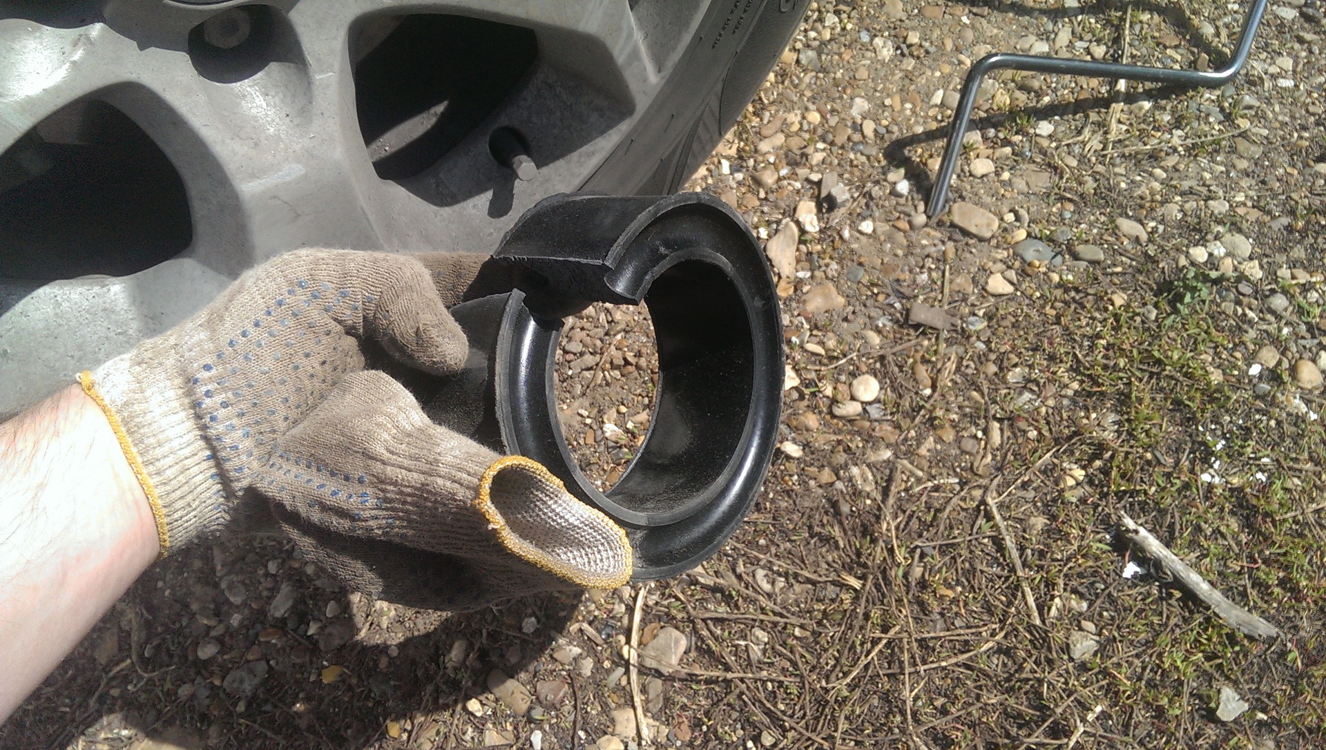

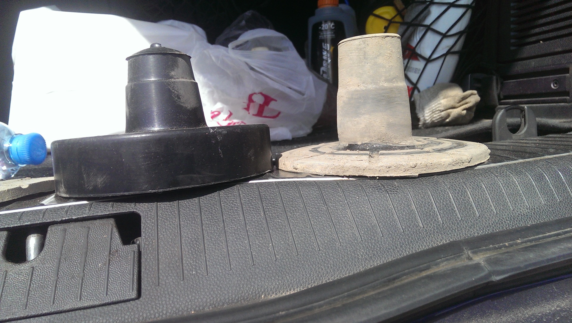

Поехал в ближайший магазин отечественных товаров и купил межветковые проставки в передние пружины, а так же задние усиленные проставки под пружинные от DAEWOO
Цена передних — 220р. -за обе!
Цена задних — 320 р. -за обе!
На всё про всё потратил 1.5 часа!

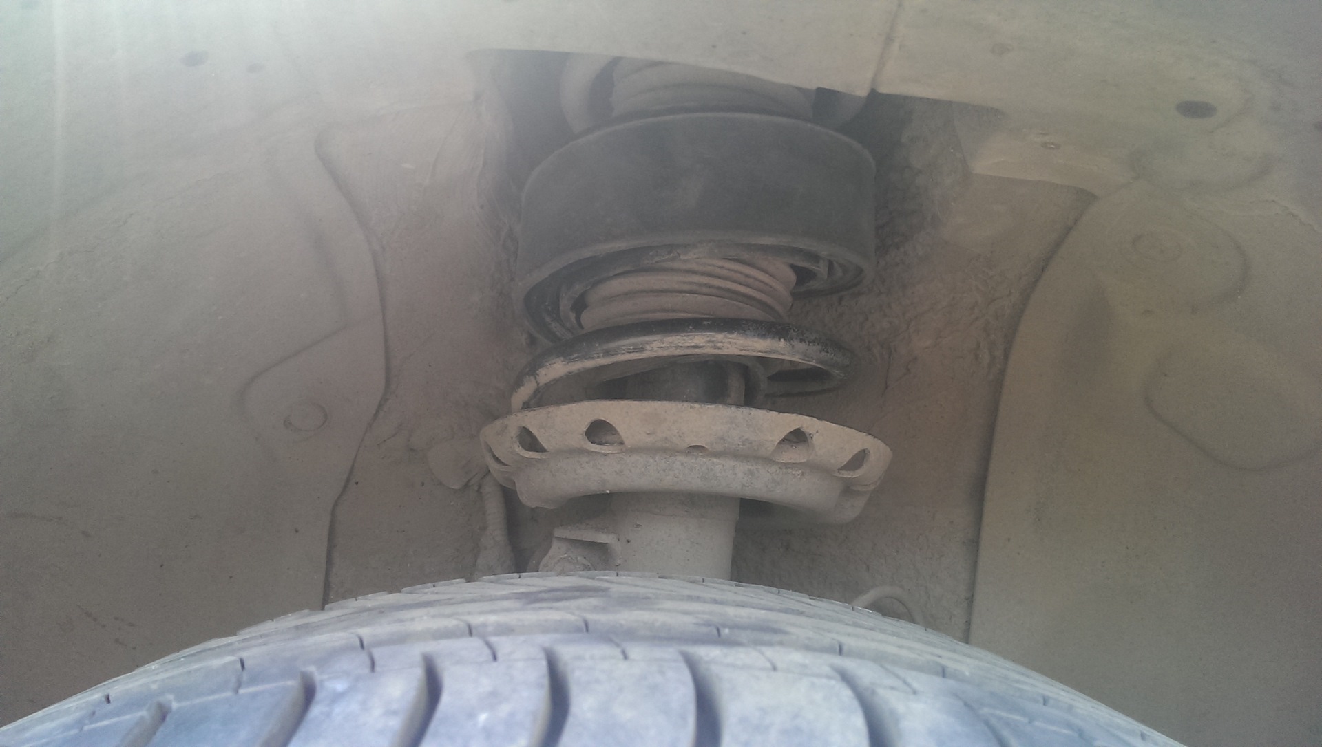

Установка передних :
Поддамкратил — оцистил от пыли и грязи! Поставил аккуратно межвитковую проставку и аккуратненько опустил обратно! Также сделал со второй стороной!
Итог — затратил минут 15 — поднялась на 2.5 см!

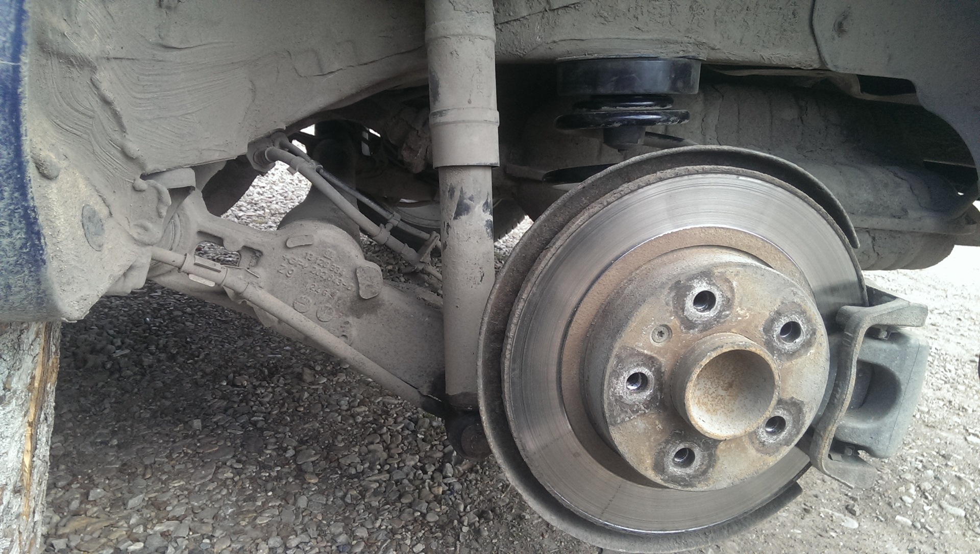

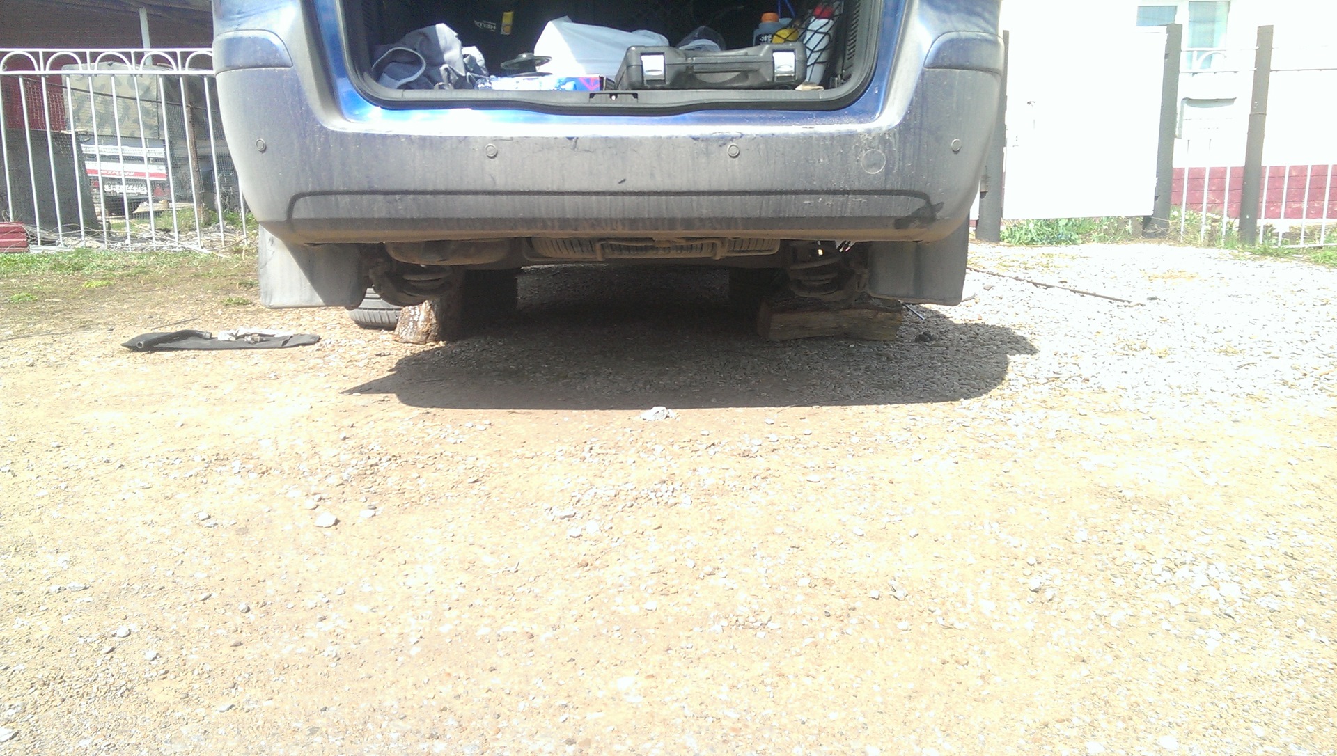

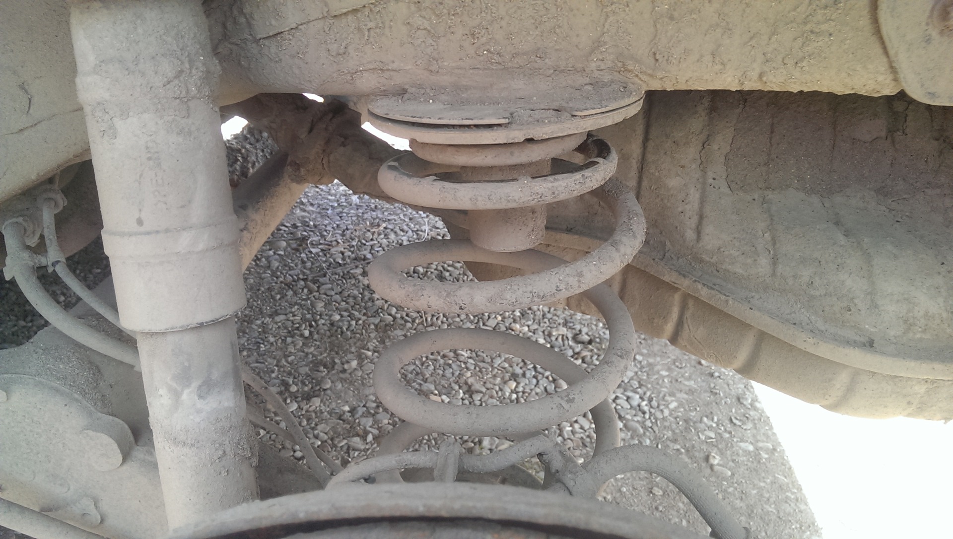

Установка задних:

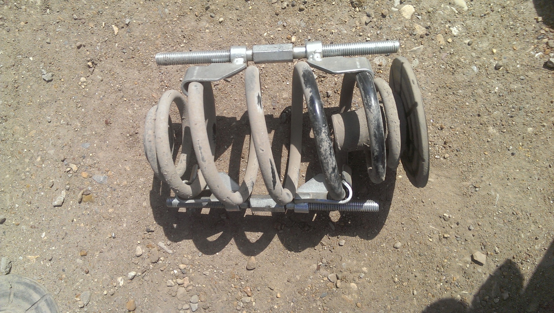

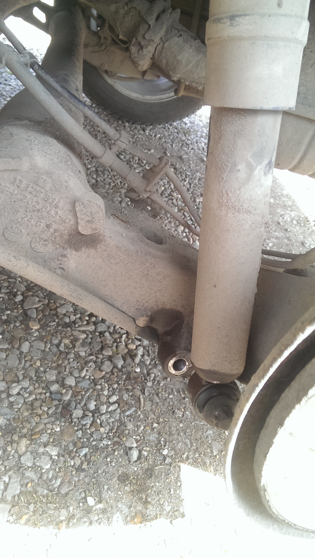

Поддамкратил — снял два колеса — поставил на чурочки! Взял стяжки для пружин — оказалось что их не хватает стянуть — пришлось откручитвать стойку — и наклонять балку что уж вытащить пружины! Стянул — убрал старую проставку и воткнул новую! Потом поставил обратно пружину и стойку и после того только снял стяжки с пружины!
Проделал тоже самое с другой стороной!
Итог — затратил 1 час15 минут — зад поднялся на 3 см!

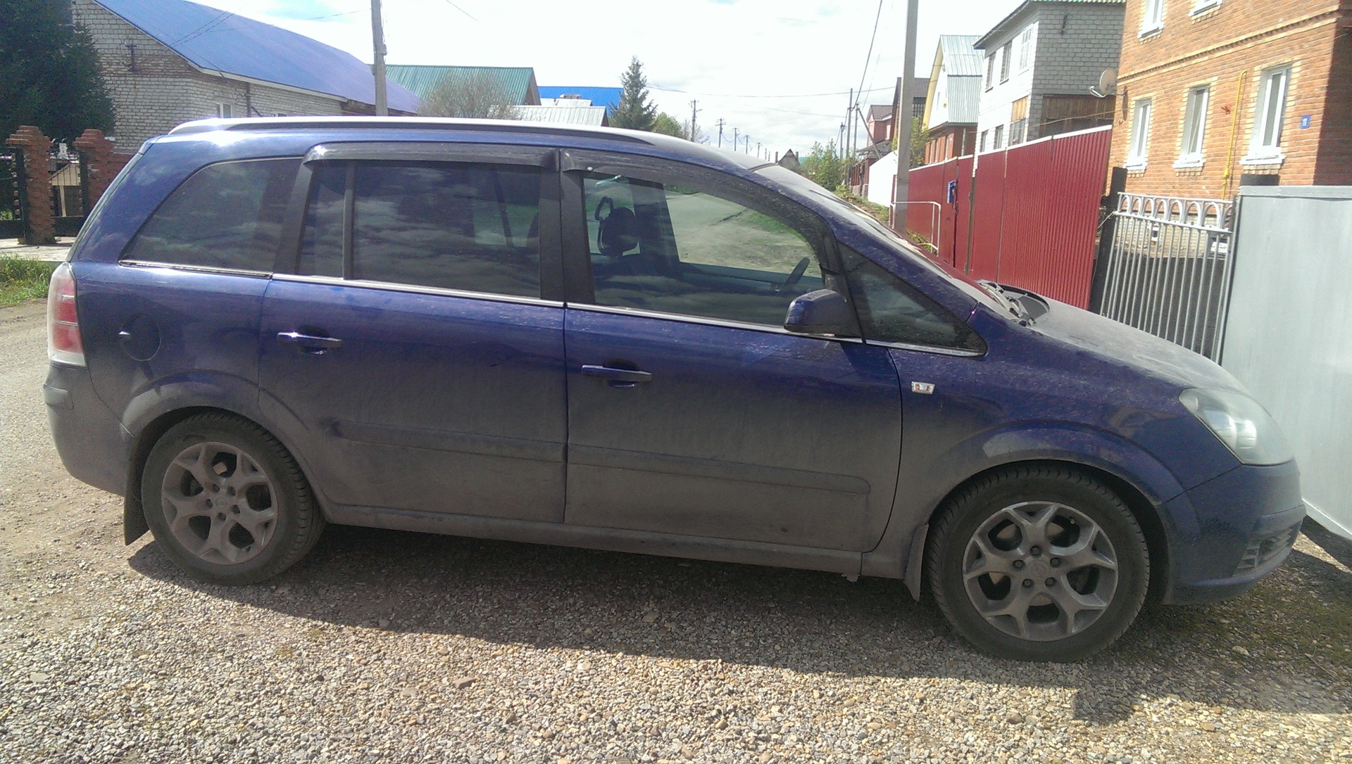

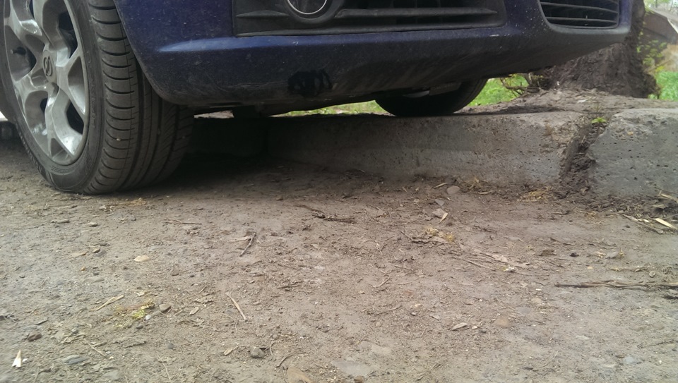

Я рад как никогда! Приехал домой и проехался над бардюрой и ничего — нигде не задел — Урааа!))

Какая Толщина задней проставки? Устали пружины, хочу поставить
См 8

Автор, каталожные номера проставок можно выложить? интересует многих, я так думаю
DAEWOO 9617844U это для задних пружин!
А под перед — в любой отесественый магазин — название Универсальные межвитковые приставки — чаще они идут на ВАз 2108

Кстати — именно под этим номером идет набор из двух резинок котрыре нужны! Если набор будет под номером без буквы U то он дороже потому что в нем еще идут болты и дополнительное крепление -которое нафиг не нужно никуда! Поэтому берите именно с этой буквой в номере! Просто две резинки!

Почти даром)) но машина ощутимее выше стала и над бардюрой легче проскальзывания!

Сколько см от землидо арки стало?
От земли до парога ближе к заднему колесу стало 23 см а спереди 21.5-22 см
