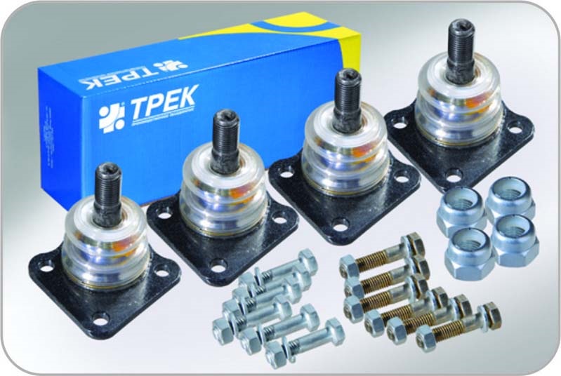

2123-2904192 — Комплект шаровых опор TRW JBJ137
ЗАО «ПО «Трек», серия "Чемпион" (для любителей "зажечь"): BJST-113

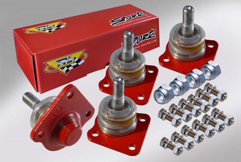

ЗАО «ПО «Трек», серия "TRS" (для крутых офроуд-гонщиков): BJST-117

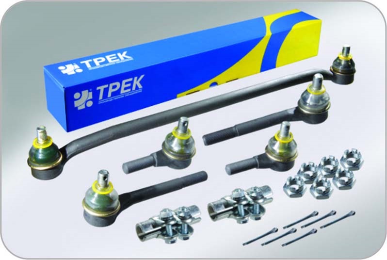

2121-3414010 — Тяга рулевой трапеции средняя

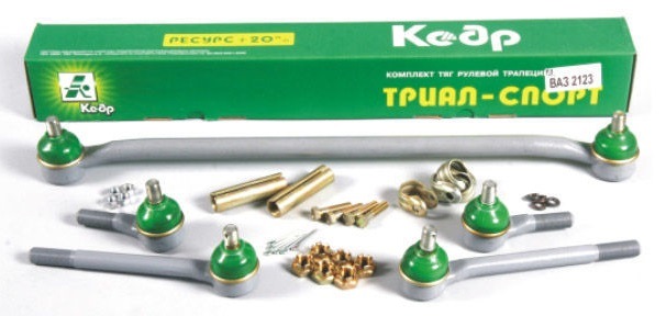

Комплект тяг рулевой трапеции: ТРЕК "Чемпион" ST70-116, КЕДР: МК2123-34.14.101-02

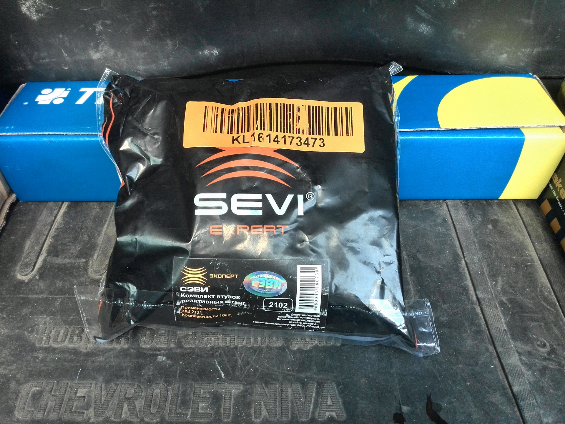

2121-2919042-10 — Втулки реактивных штанг

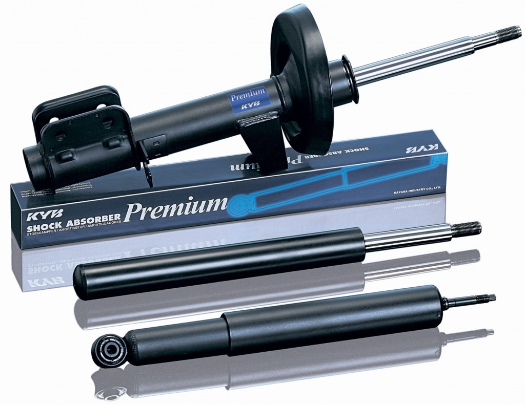

2123-2915004 — Амортизатор подвески задний
масляный: Premium KYB 444267; FINWHALE 120342; AT 5005023SA
газовый: Excel-G KYB 344442; KONI 30-1704; MONROE D8025; BILSTEIN 19-135076; TRW JGT1196S

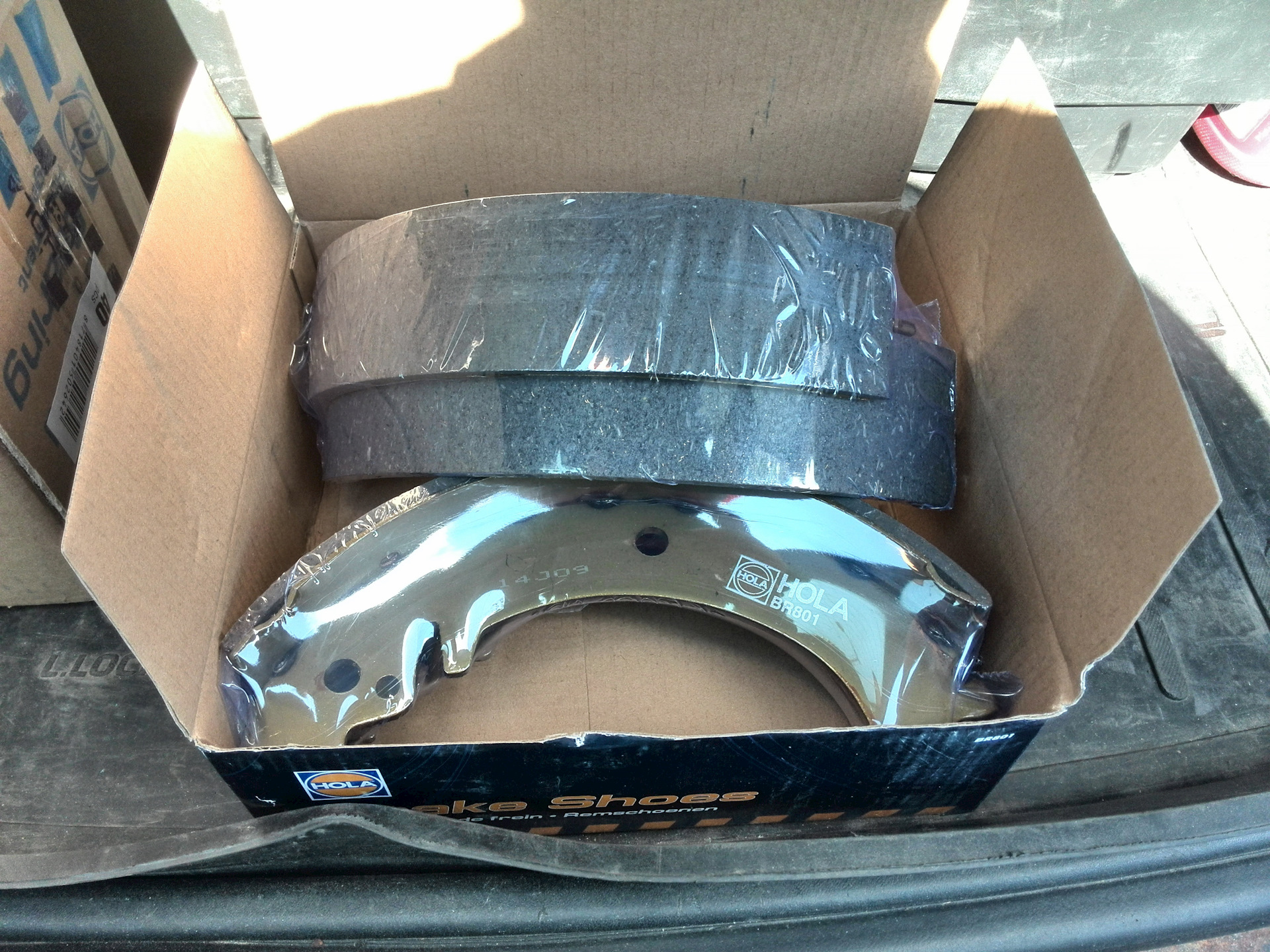

2121-3501090 — Колодки тормозные передние TRW GDB265M
2101-3502090 — Колодки тормозные задние
TRW GS8164, GS8222; FINWHALE VR311; WEEN 152-2001

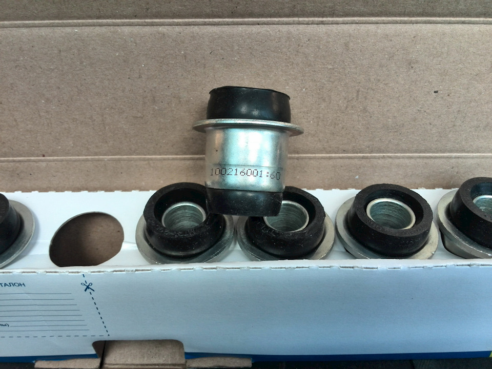

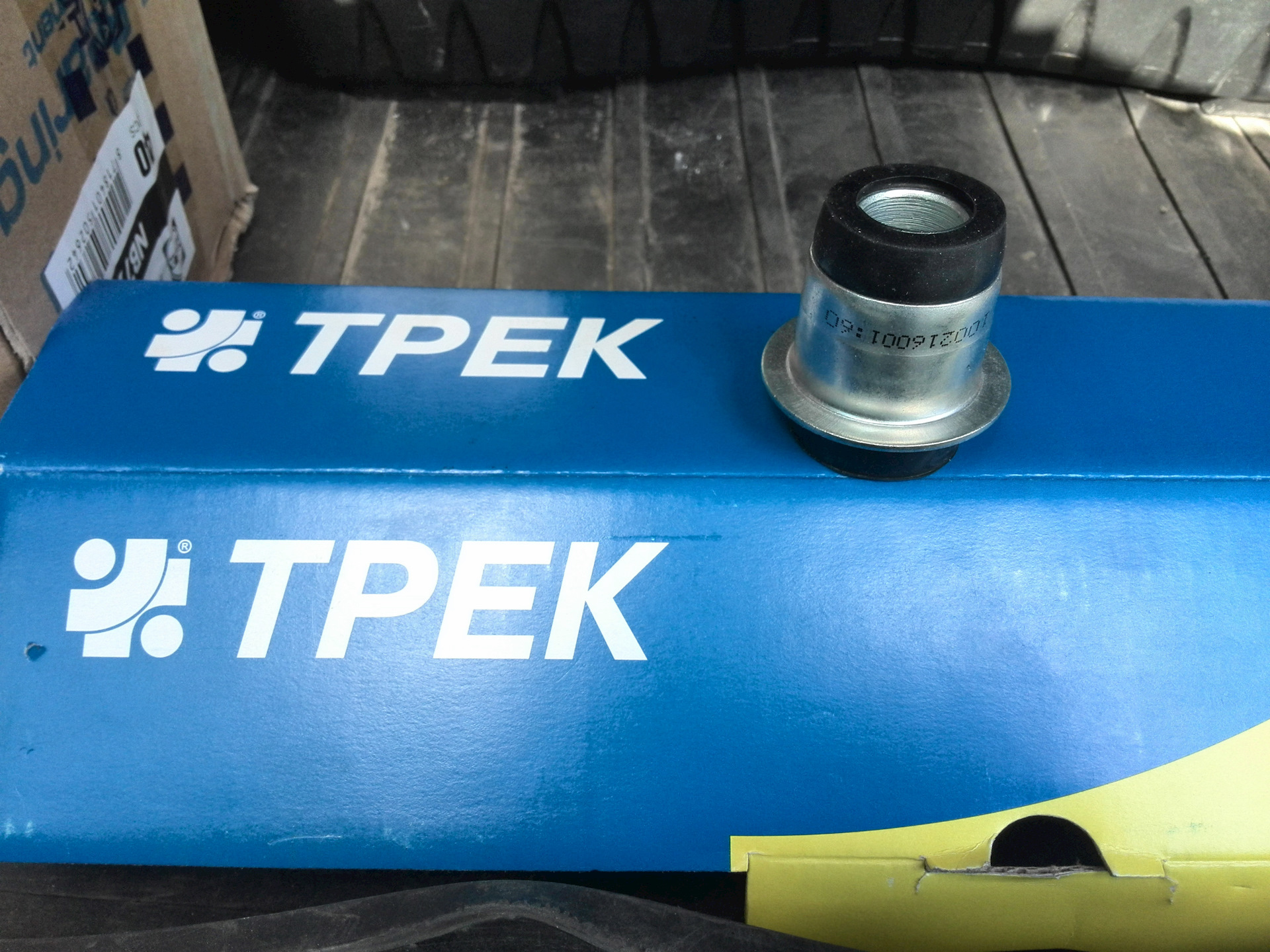

2121-2904040/4180 — Комплект сайлентблоков
ТРЕК: SBST-102

Приветствую! Можете пролить свет на разницу между комплектами шаровых "серия "Чемпион" (для любителей "зажечь"): BJST-113 и серия "TRS" (для крутых офроуд-гонщиков): BJST-117" для 90% довольно ровный асфальт и 10% просёлочной дороги — 113 выходят предпочтительнее? В чем между комплектами разница? 113 меньшее трение чем 117? или 117 имеют дополнительный угол качания пальца? Мне хочется поставить в замен штатной и забыть хотя бы на 50 ткм о шаровых.
Заранее благодарен за ответ!
Благодарим вас за вопросы! Внесем ясность, хоть и немного запоздало: основное отличие серии TRS — увеличенное значение силы вырыва. Как пишут наши покупатели, колесо и внутрянку разворотило, а шаровая на месте. Здесь также цельнокованный корпус, как и у Чемпиона, но с другим покрытием — шаровые и другие запчасти серии TRS — красного цвета. Полиуретановый пыльник, который обладает лучшими качествами по сравнению с резиновыми аналогами. Есть канавки для вывода смазки. Смазка с дисульфидом молибдена на сфере шарового пальца также способствует уменьшению износа узла.

Да — они. Только в жизни они не такие красивые :)
(вторая фотка в теме — рисунок с сайта, третья фотка в теме — в реальности)
