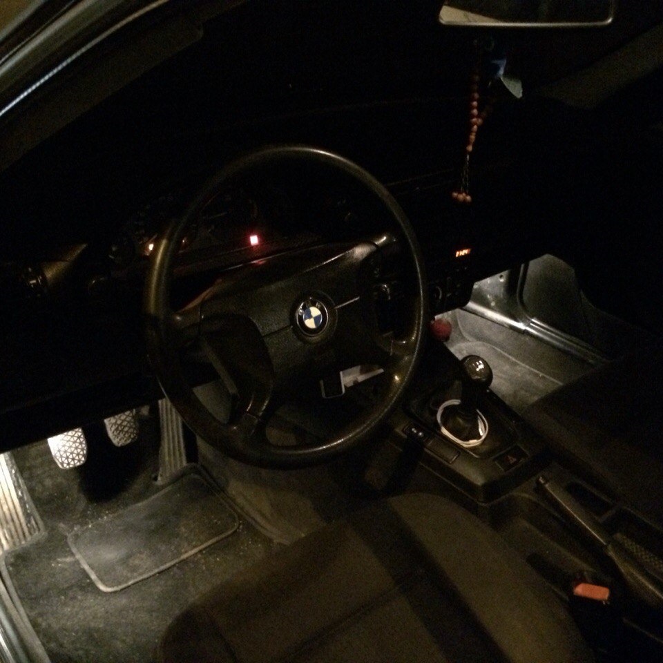

2) Дальше пошли устанавливать подсветку для ног.
Все подробную информацию по установке нашел на одном украинском сайте и сделали по аналогии.
После чего тянем все в блок ZKE и подключаемся. Все провода заизолировали тряпичной изолентой. Все получилось как в оригинале.
При открытии дверей загорается подсветка центральной люстры и подсветка ног.

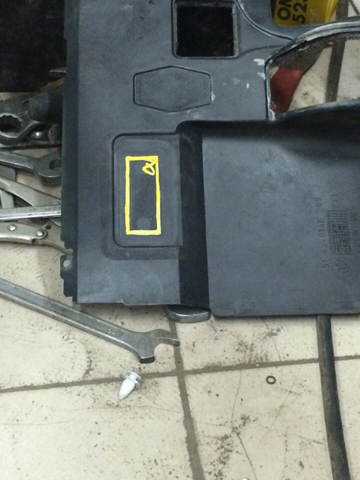

3) установили новенькую защиту картера "Шериф"
Мой старый подкапотный пыльник был удачно сломан, и грязи под капотом накопилась куча. Решил пластик снова не ставит, а установить что нибудь понадежней и цена не на много выше пластикового.

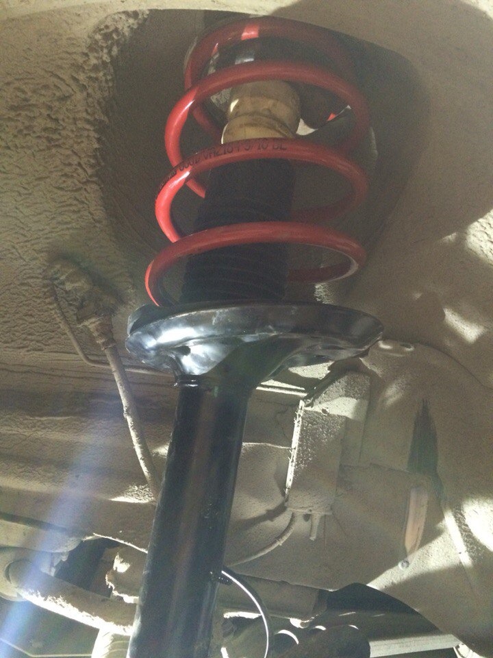

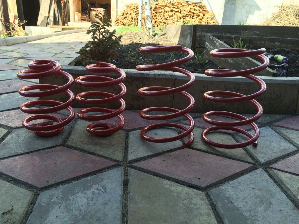

4) после дальней поездки в Абхазию решил отказаться от винтовой подвески (очень жёстко для меня) и пересесть на сток, но с занижением в -40.
Были приобретены новые стойки для испытания фирмы stellox и пружины фирмы MTS-technik.

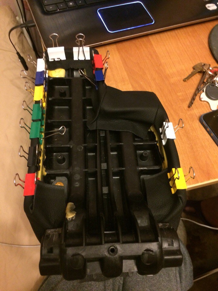

6) отдал знакомому на опыты свой подлокотник для перетяжки.

сфоткай плиз как села морда на -40.
тоже ищу себе пружины, колы не хочется
В следующем посту все будет
