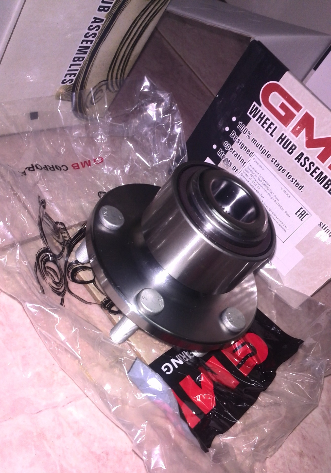

Сегодня поменял по передней подвеске все что хотел.
— Передние ступичные подшипники поставил GMB GH21190 — 2 шт. по 2500 руб. (фирма проверенная своих денег стоит, проверенно на разных машинах, но есть не у всех поставщиков)
Ford 1471854
NTN/SNR R16537
SKF VKBA3660
Volvo 31262950
FAG 713678790
Fenox WHB71111
Iljin IJ132027
Pilenga HBP5489

Gmb на фокус 1.8 бензин подойдёт невкурсе?
Ступица фенох WHB71111 как поживает? сколько пробега на ней?
