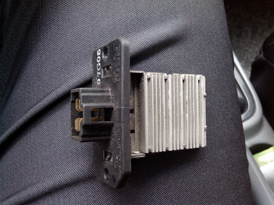

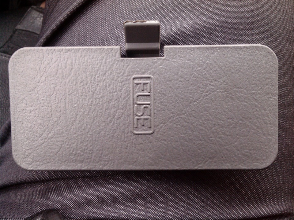

Добрый вечер Всем!)Недавно писал, что у меня не работает 1 скорость вентилятора печки…После долгих поисков и чтений форумов, определил причину поломки. Оказалось, что навернулся резистор сопротивления отопителя. Цена на него в инете меня совсем не порадовала.1500 руб…((Но я не стал отчаиваться и поехал на авторазбор. после долгих поисков с менеджером кое-как нашли этот резистор. Цена на него у них была в районе 500 руб. Но мы сошлись на 300 руб. +бонус мне была крышка-заглушка блока предохранителей и блока Etwis.Просто пропажу своего я обнаружил совсем недавно…видимо забыли поставить после установ
ки сиги…Все респект…)))

Код этого резистора 1k55261c08, купил после долгих поисков на рабочую машину.
