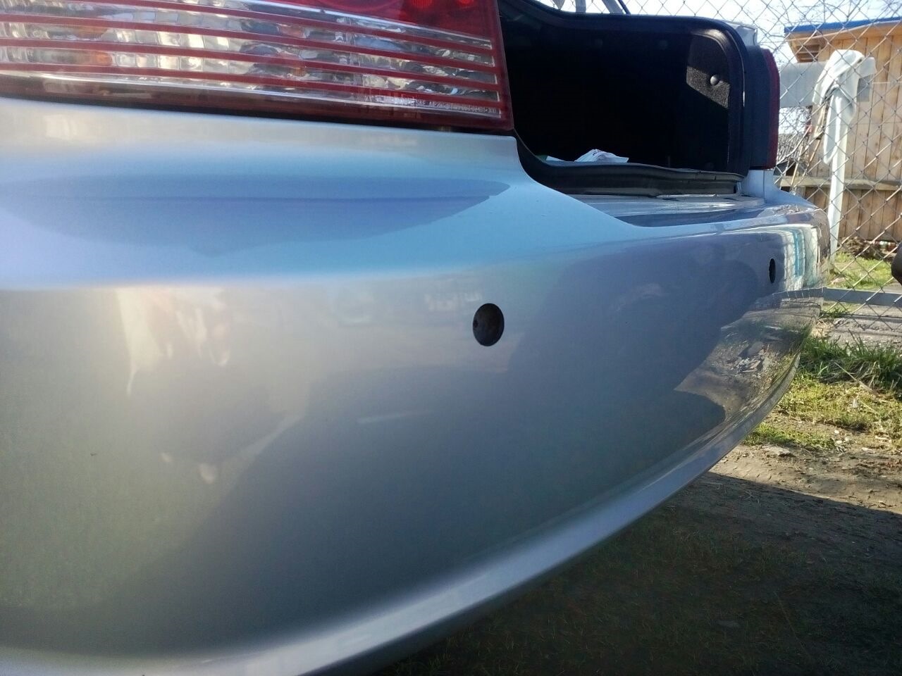

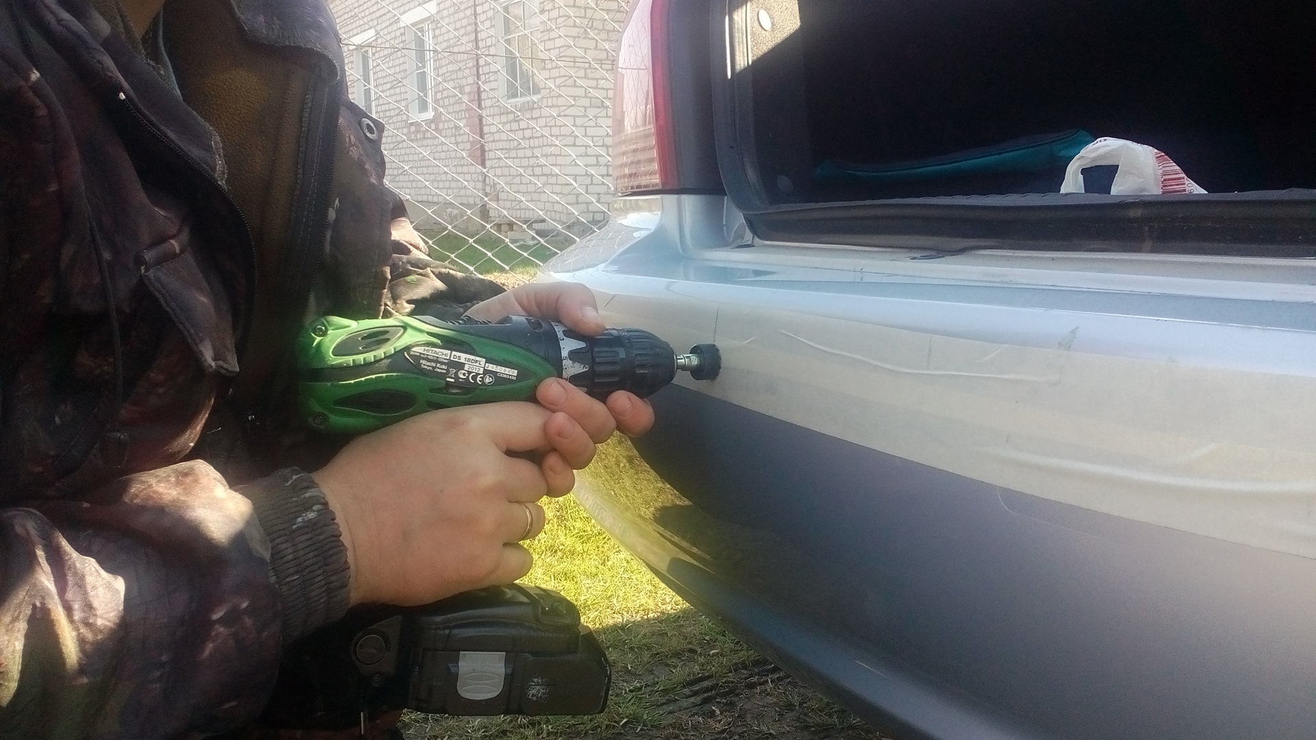

Вот сегодня решил установит парктроник!понимаю что тема не актуальна, но все же в двух словах напишу!Для начала по верхнему ребру бампера клеил малярный скотч, за тем при помощи рулетки все разметил!процесс разметки описывать не буду.

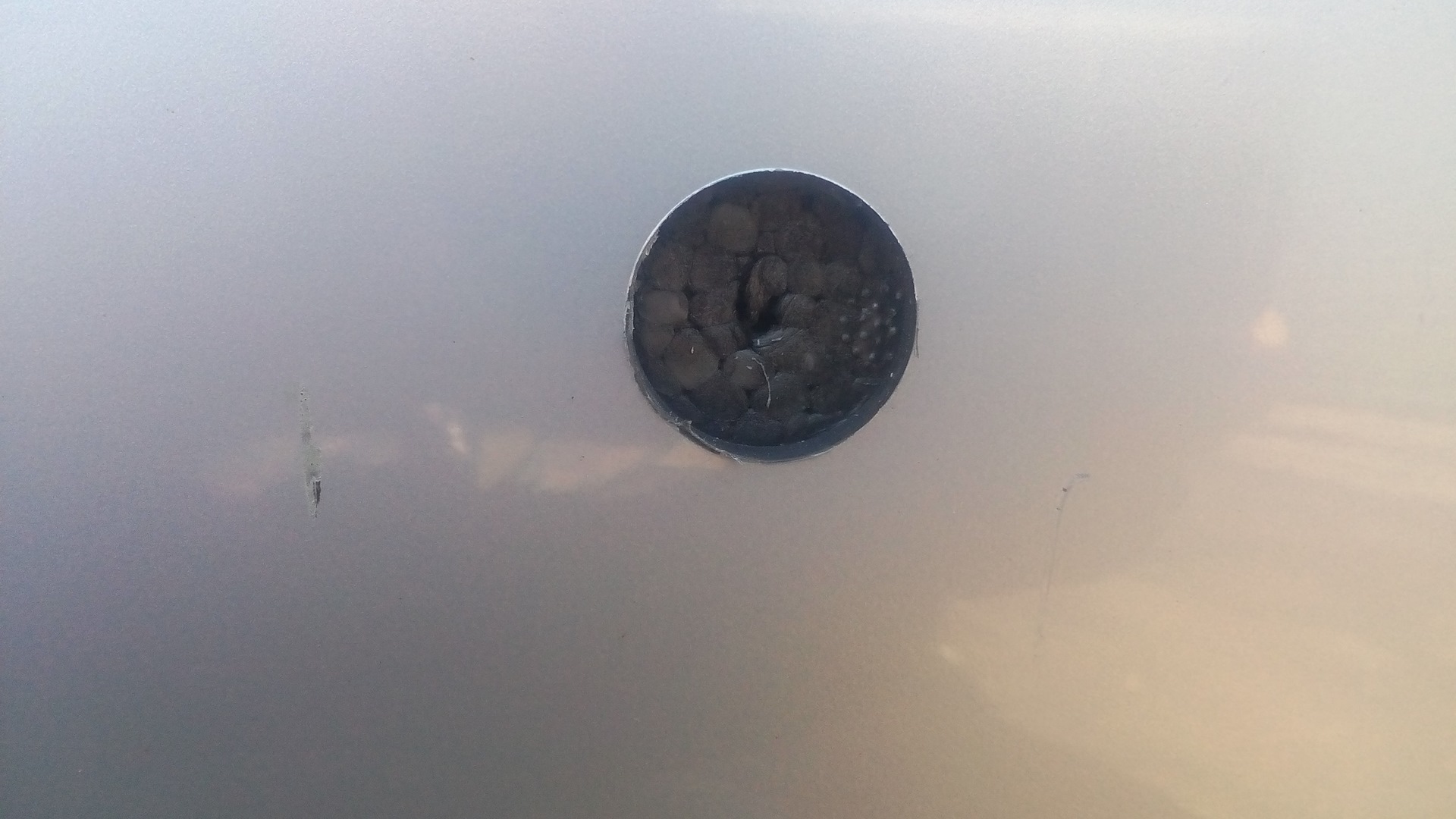

и видим что за бампером пенопласт!

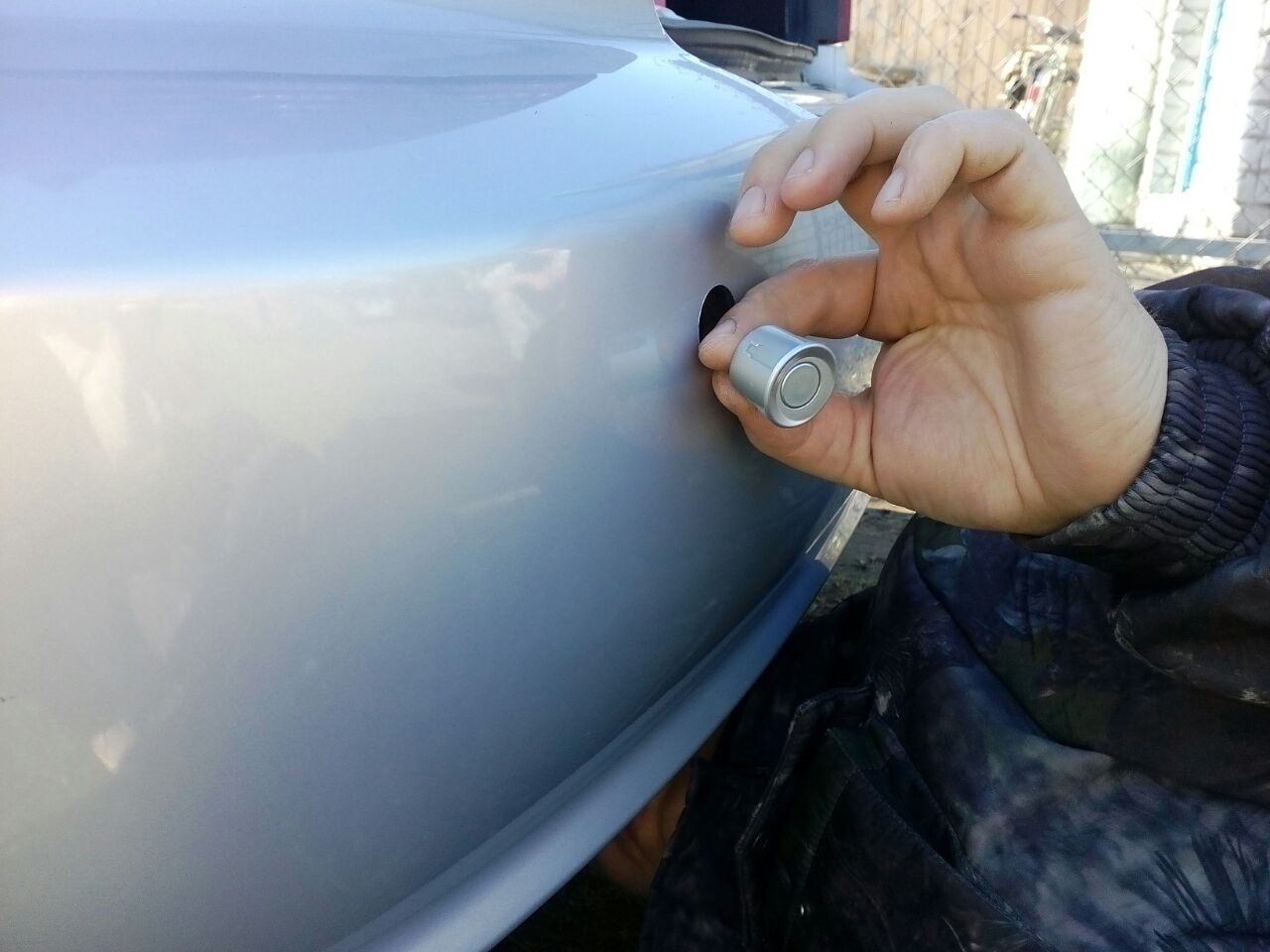

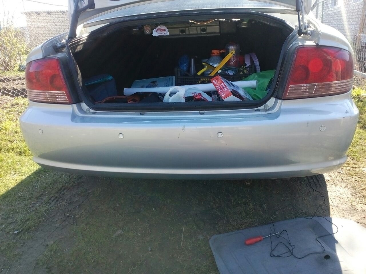

После того как все отверстия подготовили, начинаем устанавливать датчики.

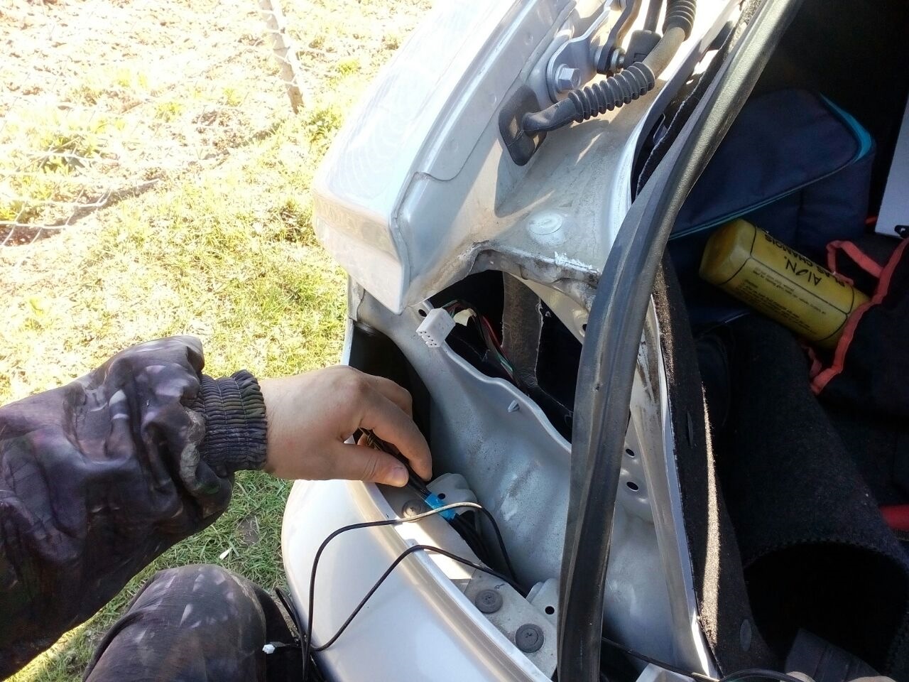

что бы завести в багажник я снял фанарь

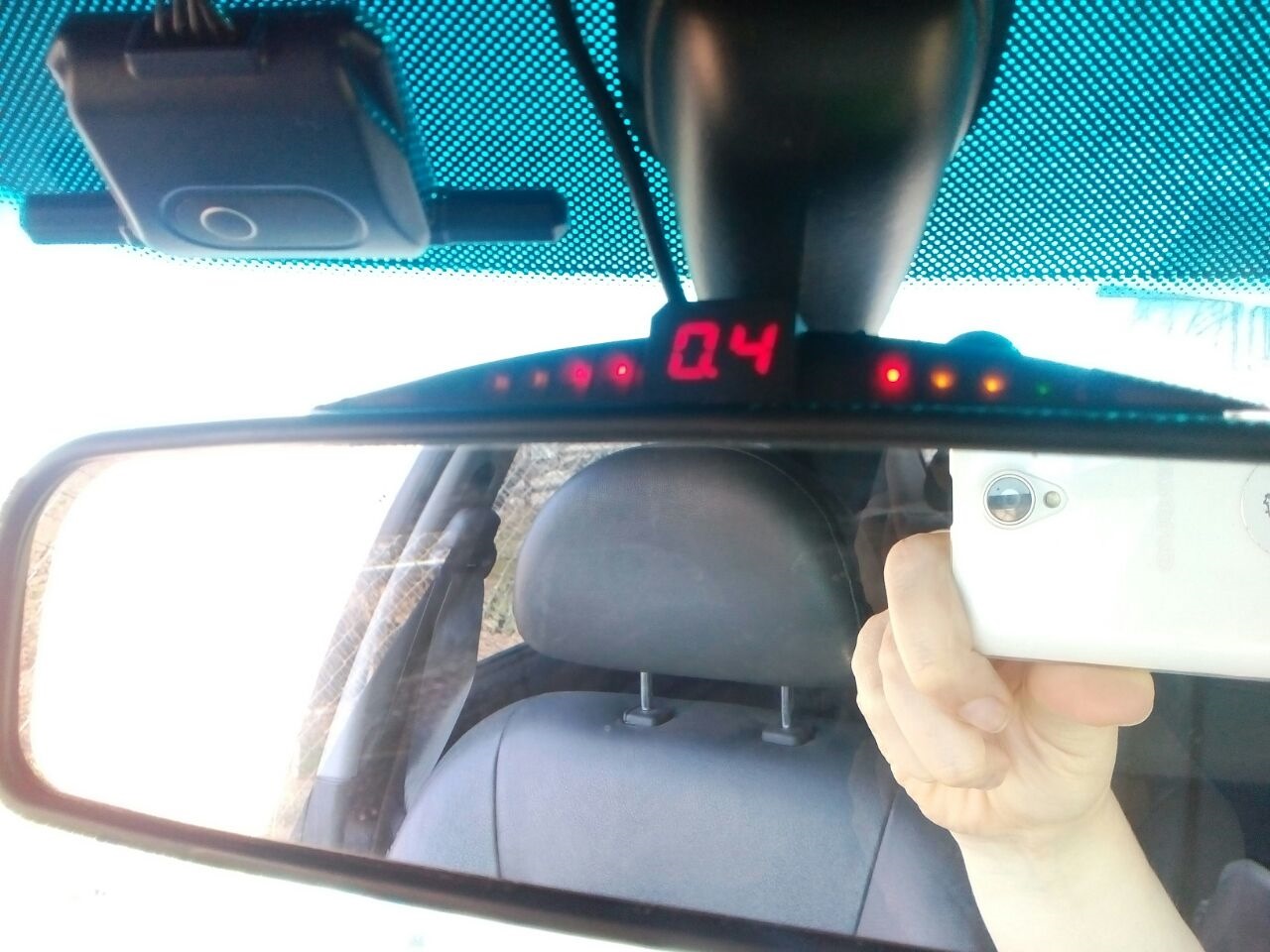

Затем когда все завели, берем дисплей и идем устанавливать его на зеркало заднего вида.Провод от него в багажник бросил под обшивкой потолка.Потом все подключаем как надо, и проверяем работоспособность

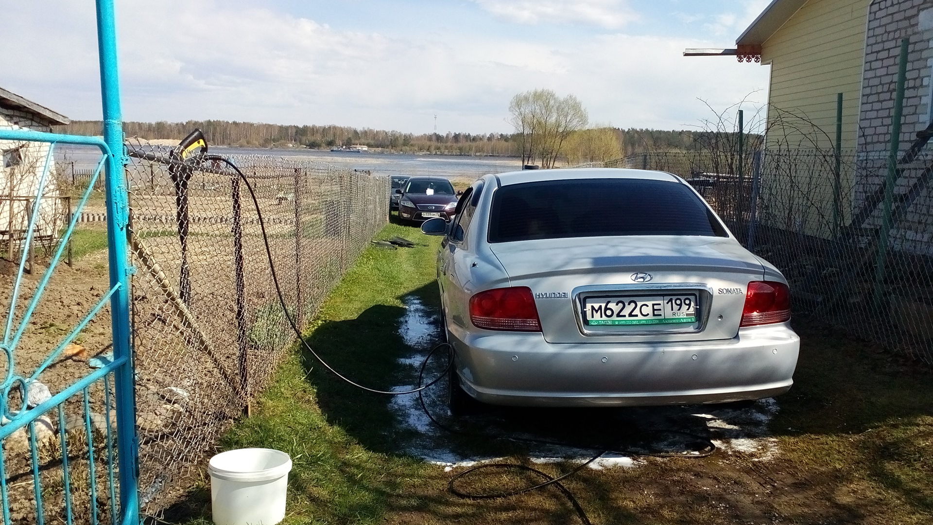

Но есть не большой косячек!))надо было крайние датчики на 5см ближе к краям бампера взять!хотя угол срабатывания и так не плохой!Занял весь процесс два часа с небольшим!ну а после решил ополоснуть машинку
