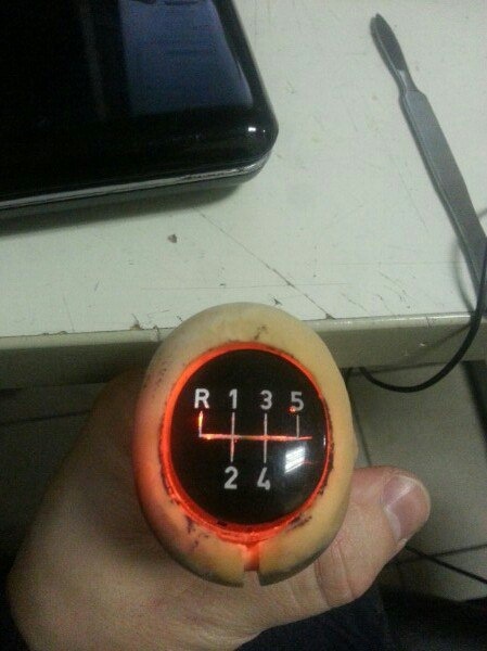

Долго же я проездил с этим . Ручка уже потрескалась(лак) и начала безбожно погибать, дооснащение новой оригинальной стоило не гуманно дорого(~6к) и было принято решение все таки попытаться намутить подобие оригинала с подсветкой.
Была приобретена ///М эмблема прозрачная 5-ти ступенчатая. А дальше полет фантазий…

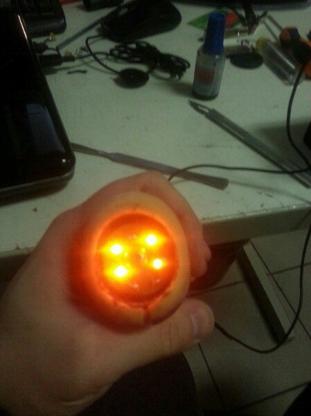

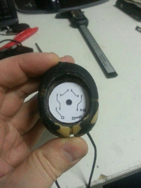

Долгии поиски диодов в цвет, в итоге нашел у kawas приборку с диодиками. По итогу он же и помог мне спаять приколюху.

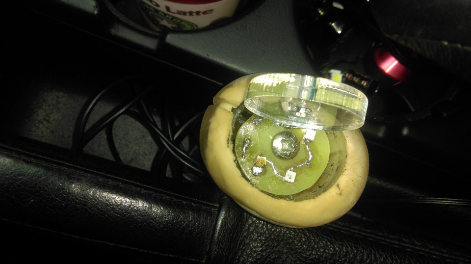

Далее ручка еще какоето время лежала, т.к. нужно было придумать как крепить эмблему, да и сидела она слишком глубоко. Решение пришло простое и со вкусом.
Изготовлена подложка из оргстекла, в последствии подогнано напильником.
Затем наступил заключительный трудный этап… Я все не мог банально отдать ручку на перешив, но вот на днях это случилось. Итог всех трудозатрат вы можете наблюдать на фотках ниже. Я доволен.

Отличная работа! Когда перешивал свою ручку, тоже думал заморочиться, но лень победила) в стандартной ручке идёт корпус, металлическая сердцевина, двухсторонний скотч, саморез и лепёха с схемой передач, а у тебя как? Просто не могу понять, как ты, оставив место под диоды, засунул туда оргстекло
Там была подложка пластиковая под эмблемой, в ее размер я сделал оргстекло, а ниже пластиковые ребра жесткости, их чуть убрали и туды положили печатку с диодами, а через бог вывели проводку, прорезала канавки в мягкой резине
