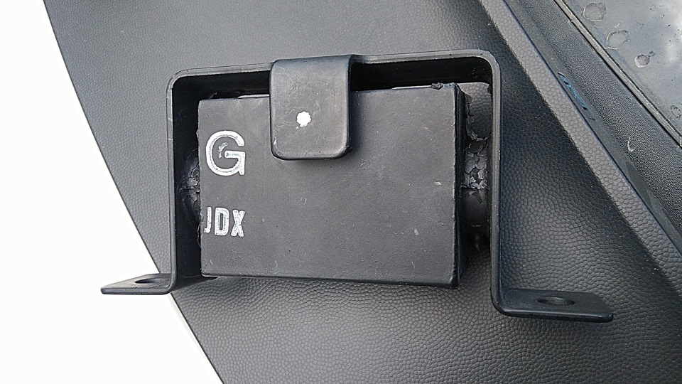

Для особо ленивых (как я сам) сделаю краткий конспект его записи:
1. К вопросу вибро- шумоизоляции всегда необходимо подходить комплексно!
2. Есть шумы, которые при всём желании "классическая" шумка не снимет. Здесь на помощь приходят динамические демпфера.
3. ДД — вещь получившая широкое распространение в автомобилях премиального сегмента, и некоторых автомобилях массмаркета (Mazda, KIA/HYUNDAI).
4. Принцип работы ДД достаточно прост: центральная часть демпфера поглощает исходящую вибрацию от элемента автомобиля на который он установлен.
5. Различные ДД работают на разных частотах. В связи с этим следует грамотно подбирать места их установки. В случае неправильного монтажа возможно увеличение вибронагруженности.
6. Особых успехов в гаражном демпфировании своих авто добились владельцы Ford Focus второго поколения. Максимум информации можно найти на их форуме. Так благодаря "фокусникам" из продажи практически полностью исчезли отличные ДД от Volvo 30714071
7. Для тележки PQ35 на личном опыте опробован следующий микс из ДД:
— Демпфер 0K01139980 — 1250гр. Место установки: багажник (1 слева + 1 справа), салон под передними сиденьями (1 слева + 1 справа), передние рычаги (1 слева + 1 справа).
— Демпфер 624993K000 — 2000гр. Место установки: задний подрамник (по центру с небольшим смещением в бок)
— Демпфер 218233K000 — 250гр. Место установки: передние амортизаторы (1 слева + 1 справа)

А вот и небольшой фото отчёт о проделанной нами работе:
Результатом остался максимально доволен! В купе с наконец-таки правильно заработавшими амортизаторами, эффект просто поразительный! Вибраций от профиля дороги минимум даже на 18х катках. Машина идёт упруго и при этом с минимальной виброотдачей. Лично я особенно чётко ощущаю действие демпферов на скорости от 50 до 80 км/ч… а потом начинают вылазить аэродинамические шумы, которые раньше умело скрывались за гулом от работы подвески. Теперь я отчётливо слышу завывания зеркал заднего вида и уплотнителя задней правой двери… Так основной источник шума поднялся с пола на уровень остекления и с этим как выяснилось тоже есть действенные способы борьбы! 😂
А пока ко мне едут ещё два демпфера 0K01139980. Будем ставить их под передние сиденья, чтобы полностью снять вибронагруженность под пятой точкой… В общем тема такая — затягивающая!))) В этом вопросе, как я понял, главное вовремя остановиться, а то по просторам интернета уже ходят байки о неком "фокуснике" Геннадии Ивановиче с 47ю демпферами во всех виданных и не виданных местах. 😂😂😂

Немного непонятен принцип их работы…
между двух металических звеньев на резинкновом основании крепится груз, который при движении гасит вибрации
melloww
Как это работает? По фото не совсем понятно.
ответ на одно сообщение выше
что именно не понятно по фото? на них показаны места монтажа, а чтобы увидеть принцип работы — нужно снимать видео в движении
melloww
Принцип работы: динамический виброгаситель выполняется в виде небольшой массы, упруго (через резиновый демпфер) укрепляемой на колеблющееся звено. Эта масса имеет частоту собственных колебаний, равную частоте колебаний системы. Работа динамического виброгасителя основана на том, что масса колеблется в противофазе, т. е. фаза ее отличается от фазы колебаний вибрирующего звена. В результате этого возникает сила, равная, но противоположно направленная силе, возбуждающей колебания. Тема эта не новая: просто забейте в поисковике здесь "динамический демпфер" — много информации "вылезет".
А ставятся в какие то штатные места или сверлить-дрелить надо?
рычаги надо сверлить, на заднем подрамнике одно отверстие штатное
