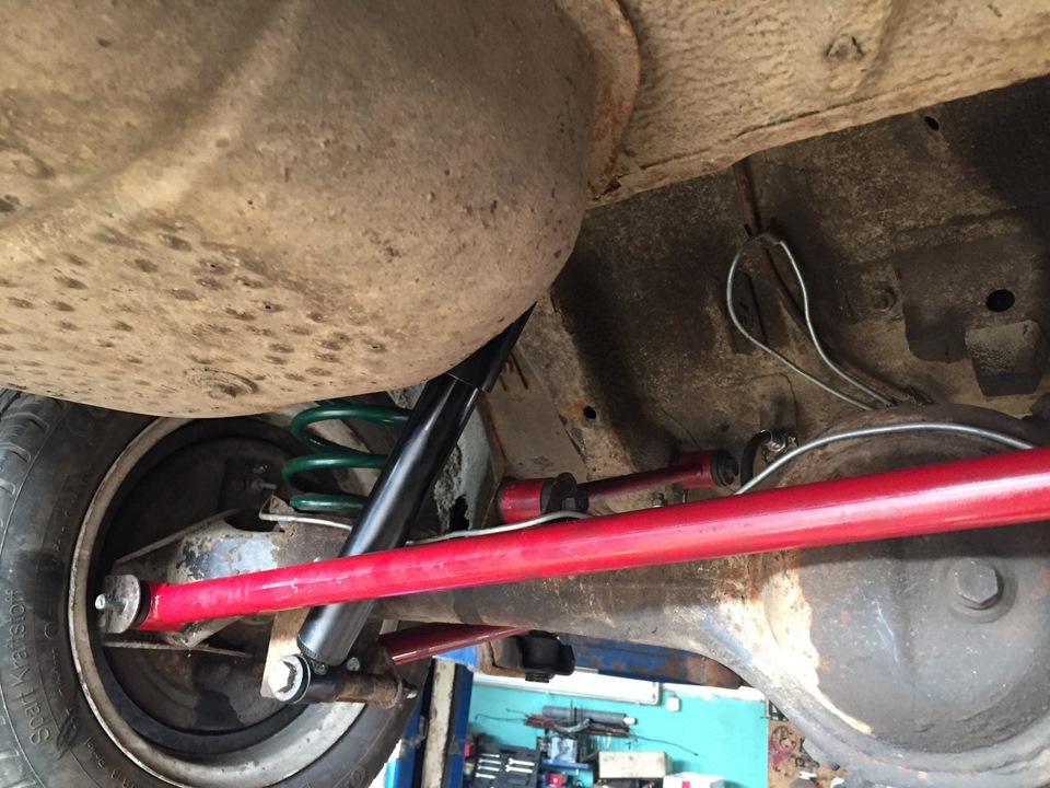

Наконец-то нашлось время всё установить, что было куплено. Всё поставил, особых проблем не возникло, срезал только 1 закисший болт.
Поставил пружины и первое что заметил, машина стала выше… кардинально выше. Я понимал, что пружины еще осядут, но в данный момент машина выглядела, как "пенсионерское гавно" с задранной жопой. И ко всему этому, пружины еще и скрипели на кочках и неровностях.
Единственный плюс, это то, что машина нигде не цепляла дном и я без всяких проблем заезжал в паркинг. Следующим днем, поставил обратно обрезанный сток и вернул баланс кузову.

у меня на копейке -70 технорессор
они жесче стока
но мягче нивопружины
морда у тебя чуть выше зада на последней фотке? или кажется мне
кажется, все вровень теперь
а на -70 задран зад был
пильнул бы их чутка)))) раз уж пошло на то дело)))
диски хорошо сделал) прям блестят
так я брал -70 для того,
что бы они были с завода были укороченные,
а не резанные
вот в чем соль…

-90 вроде есть? Много будет слишком?
мне говорили брать -90
я взял -70, что бы чуть приподнять зад
сказали всего 2 см будет, а на деле оч много вышло
Вот мне так же -50 советовали.
В итоге я взял -70.
Обидно что так у тебя получилось

у меня тоже скрипели)
выход прост как вариант взять шланг и одеть на концы пружин, по 20 см или сколько сможешь продеть) мне помогло
я уже резанный сток поставил
