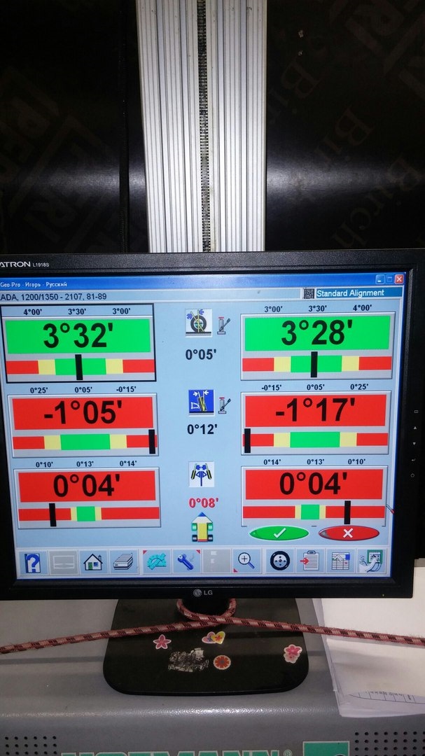

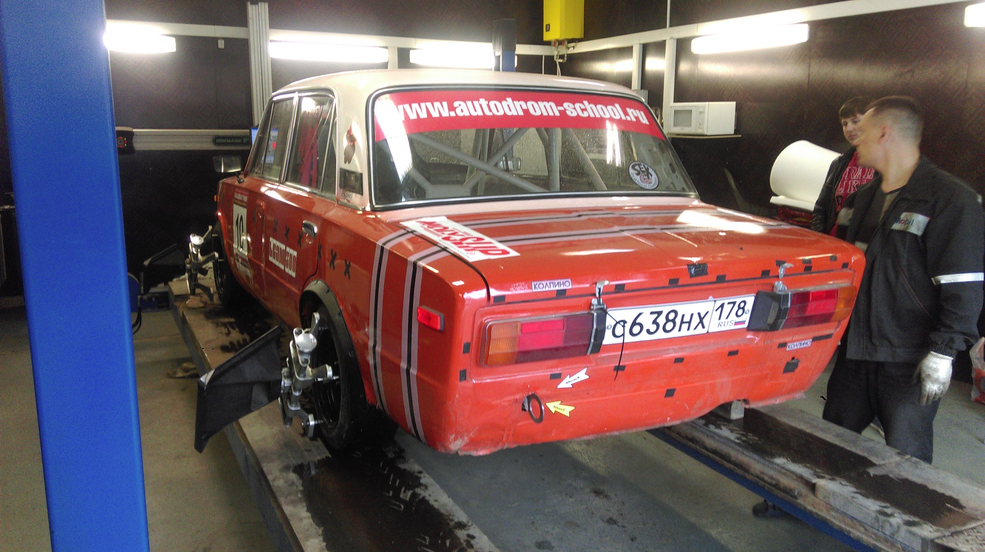

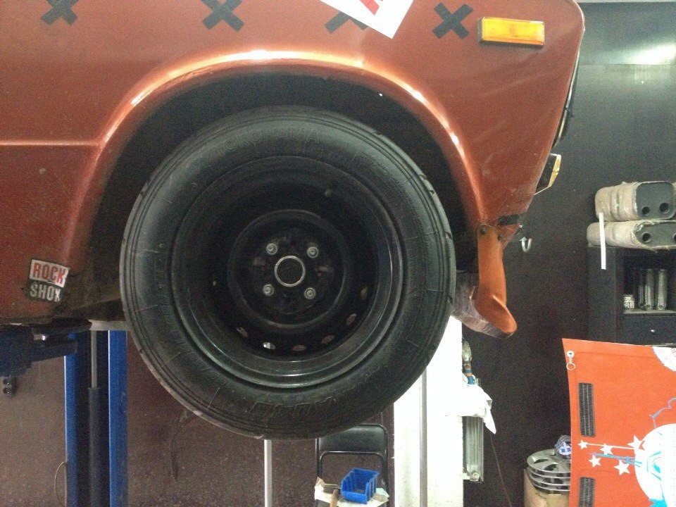

1. Вначале погнали на развал. Не знаю правильно-ли, нет, но значения получились такие: Кастр 3, развал 1, схождение около 0
Один из немногих развалочных стендов на юге Питера, в котором согласятся поставить нечто отличное от заводских настроек подвески.
К слову, это единственное место, где согласились накрутить нужный конфиг для корча zedrayn, что нами и было зафиксировано на страничке вК
благополучно закончив с пунктом раз, двигаемся к пункту два!

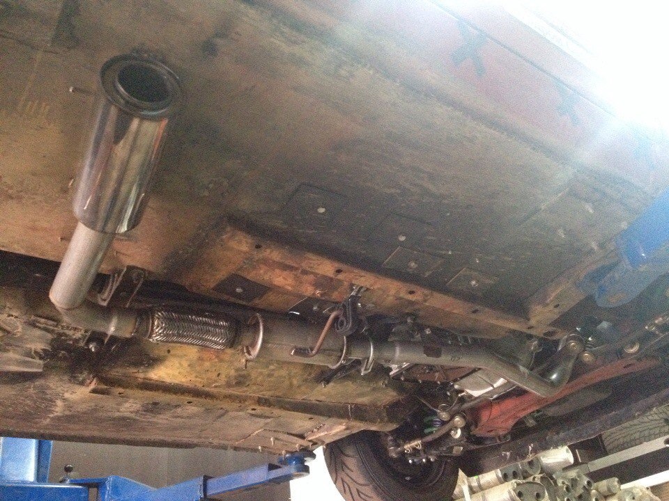

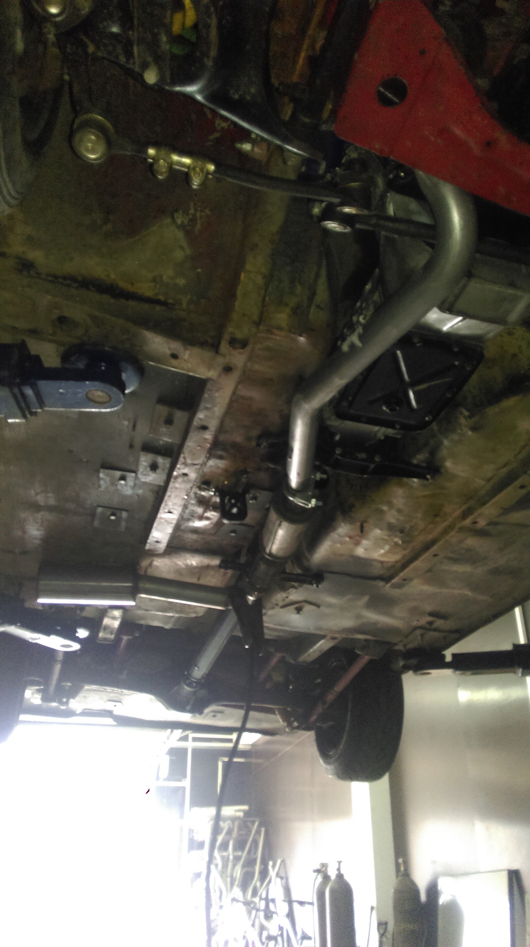

2. Выхлоп!
Выхлоп нам анонсировали на следующее утро, дабы посидеть, подумать, подшаманить…
У нас на руках имелись модные штаны и… желание уверенно обозначать свое присутствие для окружающих… Вот такую картину мы увидели на следующее утро в широко известном в узких кругах выхлопном сервисе.
Конфиг вышел таким: заводской коллектор- прибалтийская штанина, сходящаяся от овала в кругляк-труба с пламгасом-гофра- труба с загибом под правый порог-пламегас- насадки.

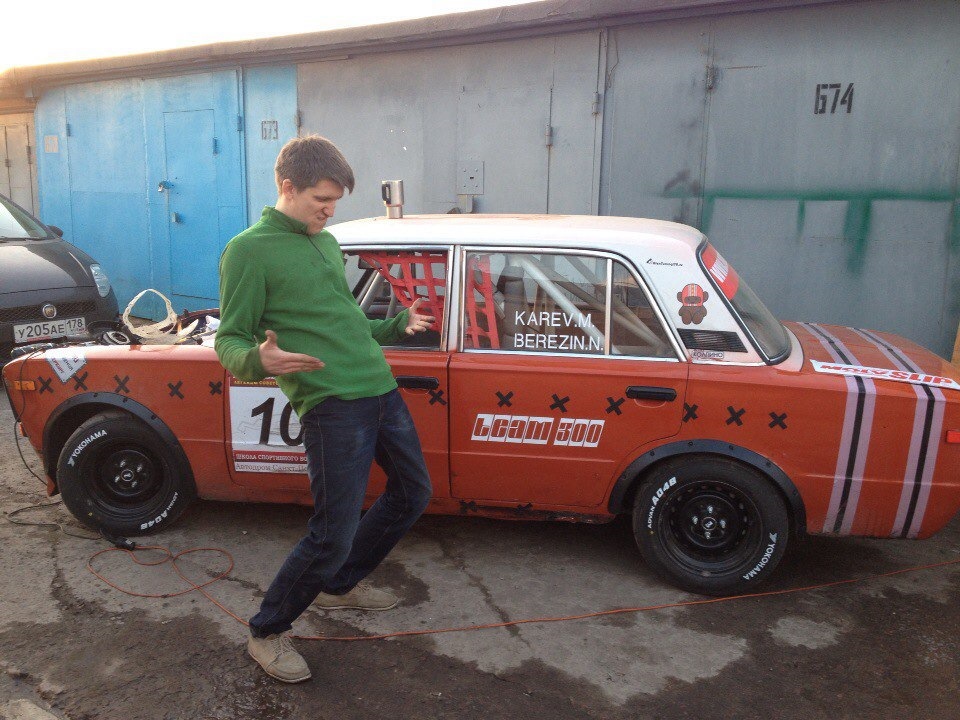

3. Фендеры и колеса
Без них никуда! Фендеры- признак корча! Иначе арка жрет резину, что не очень хорошо! Крылья на жиге очень толстые и вааапще без коррозии, пилятся долго, муторно, но с результатом! Установка фендеров- дело нехитрое! Параллельно goryuchka покрасила маркировки шин и ладьи на центровочных колпачках, получилось винтажно и очень стильно! Нам всем понравилось!

Кастера маловата как то. По сути это сток жиговский угол. Надо от 4 до 8.
Возможно, сейчас больше мыслей про развал. Если есть источники где прочитать, буду доволен!
По поводу оптимальных углов развала, пробуйте температурай, как я уже писал
Вот будь это компьютерная игра да, а так это несколько часов и пара зеленых бумажек за попытку., .
Клас! Немного смутил угол загиба выпускной, но звук хороший!
Выхлопнист наш варит на разные колесницы, в основном мощные джипы, а на нашей отрывается! Кастомит как может, сказал что агонь выхлоп!

Развал побольше то нельзя было накрутить? Быстро резя уйдет же по внешке.
уже немного поджирает, больше 2х, думаю нах не надо, нужно будет докрутить! Крены минимальны, скАчки ушли, сегодня Леша нам ванговал за кастр 0 и развал 3.5
На заднем приводе кастер нужно как можно больше выкручивать. Ибо на трассе три затычных поворота и будет лучше пятно контакта. С нулевым она будет юркая, но не стабильная в быстрых поворотах.
вот в том-то и дело! Думаю проехать первый этап и посмотреть, сейчас она очень стабильная и предсказуемая! Если косорезишь, то есть время исправить!
Почему бы не потренироваться на разных конфгах подвески и по ощущениям и времени решить что лучше?
Так и будет, поставим развал 2.5, думаю. У нас очень дубовая подвеска, к 7му числу еще балласт подвинем к задней оси и глянем что получится!
