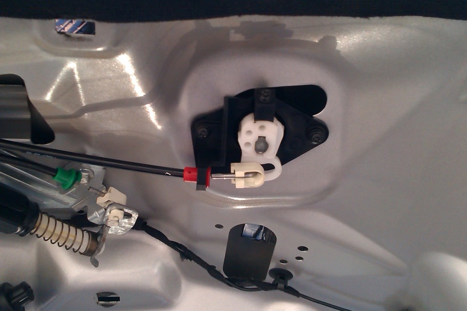

Не работала личинка замка крышки багажника. Предыдущий владелец не знал в чём причина, но решил не заморачиваться и пользовался кнопкой в салоне.
Багажник открывался с кнопки в салоне и то через раз
На ТО ~100.000 км попросил посмотреть что с замком
Вердикт — личинка под замену
finis код личинки замка крышки багажника 1358410
б/у личинка + работа ключника = расходы 20$
для работы нам потребуется:
— 15-20 минут свободного времени
— крестовая отвёртка
— ключ TORX T20
1. крестовой отвёрткой откручиваем три винта крепления обшивки (отмечено синим) и тянем обшивку на себя, преодолевая сопротивление фиксаторов (отмечено жёлтым)
2. получаем доступ к "внутрянке" (жёлтым отмечено расположение личинки замка)
3. вид ближе
4. снимаем тросик
5. освобождаем личинку от пластикового корпуса ( тут нам потребуется ключ TORX T20)
6. вынимаем личинку
7. собственно сама личинка замка
собираем всё в обратной последовательности
P.S.
— дома разобрал родную личинку
— из внутренностей выпал небольшой металлический предмет
— собрал обратно
— личинка работает
Судя по всему кто-то напакостил и запихнул посторонний предмет в личинку, из-за чего она вышла из строя.

Добавляемся в группу в Whatsapp "Ford Fiesta "www.drive2.ru/l/9781451/
А я вам как раз хотел написать, что нужно разобрать, промыть и смазать. Традиционно все восстанавливается. Удачи.
Я думал что личинку сняли и разобрали на сервисе, когда я попросил посмотреть что с ней.
Потому без задней мысли поверил что её нужно менять.
После праздников поинтересуюсь что включала в себя дефектовка замка багажника.
