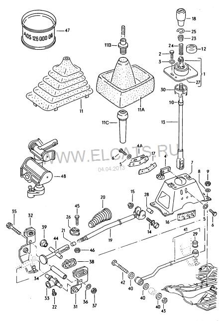

месяц назад началась проблемка- иногда не включалась задняя скорость, но три дня назад вообще перестала включаться! в принципе, сразу знал, что дело в кулисе. так как ямы у меня нет, загнал передок на кирпичи и полез. оказалось, открутилась гайка №37, стягивающая два "опорных элемента" №31 и 32 и сдвинулась втулка в поз. 31, в которой ходит соединение 33. гайку затянул, втулку поправил, все стало включаться. проездил один день, приехал сегодня вечером домой- и не смог выехать. повторив процедуру с кирпичами, увидел, что втулка совсем потерялась. в общем отрезал втулку из дюрита десятки, встала туго. опять все включаеться, посмотрим, на сколько хватит.

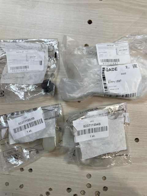

Лезь в Элкатс в раздел Volkswagen Gol и там ищи эти втулки. Я себе поменял на новые — теперь все включается четко.
