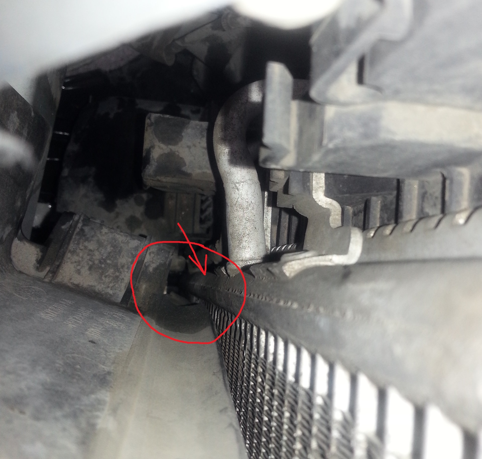

При попытке заправить чудо климатической техники, выяснили, что радиатор кондиционера дырявый(((
Попытка заправить перетекла в проблему замены радиатора охлаждения.
Теперь занимаюсь поиском нового радиатора, от идеи паять старый отказался.
