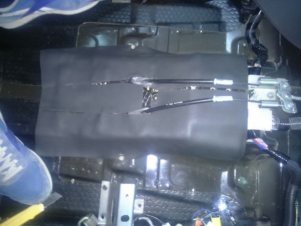

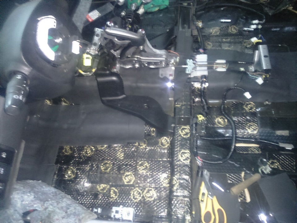

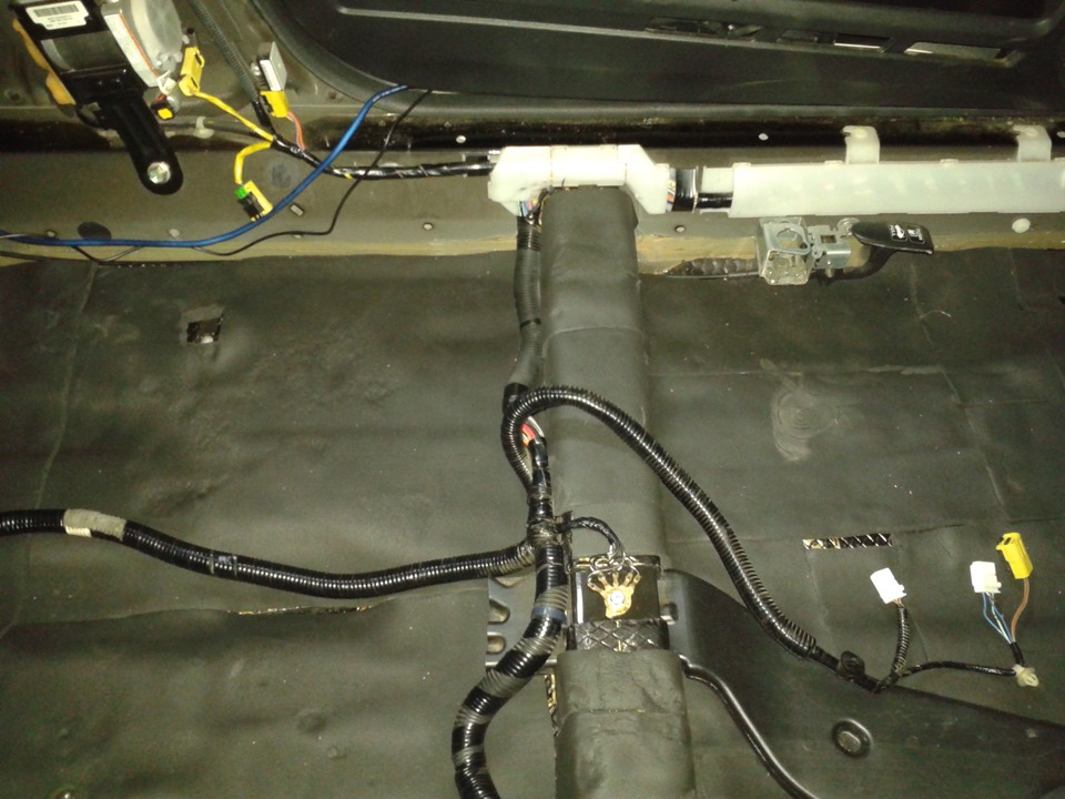

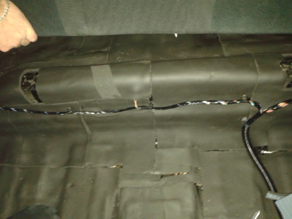

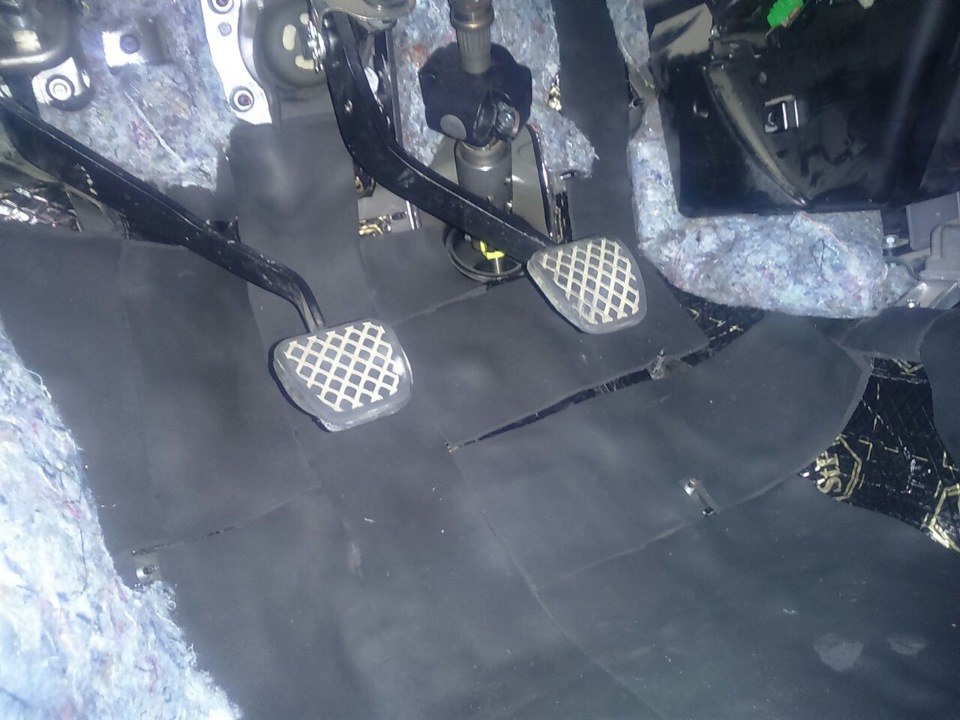

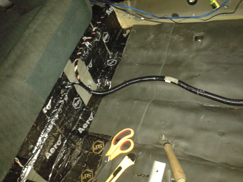

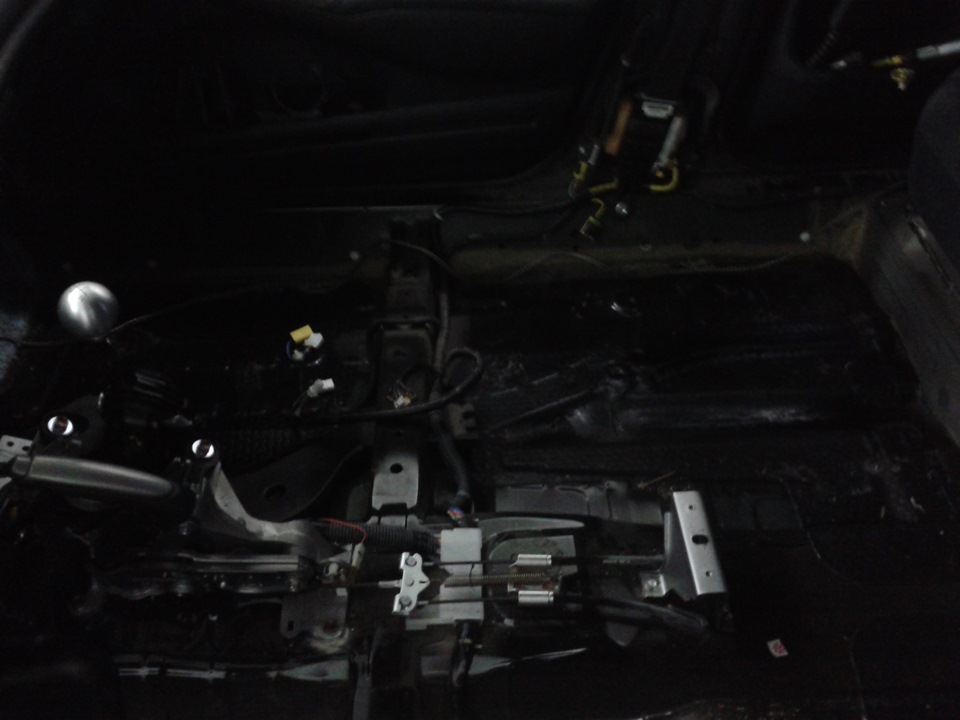

Всем доброго дня! По происшествии очередных выходных, был проклеен пол, от задних сидений до зоны педалей и ног переднего пассажира. Для удобства извлечения сидений снимал руль. Салон разбирается быстро, но собирался с натягом!)
Материалы, использованные мною!
1. Слой 1й — Зона моторный щит — центральный тоннель — весь пол до заднего сиденья
Бимаст Бомб Премиум
2. Слой 1й — переход пола под заднее сиденье
STP Aero Plus
3. Слой 2й — Зона моторный щит — центральный тоннель — пол до зоны ног задних пассажиров
Флекс 6 (6мм)
4. Слой 2й — Зона пола ног задних пассажиров — переход под заднее сиденье
Флекс 6 (6мм)
Выехал на трассу, на 140 ощущение что едем медленнее…100ку примерно) Все кто сомневается в проклеивании пола, сложности разбора и сборки, а так же в трудоемкости работы…- СОВЕТ ДЕЛАТЬ!
Результат по ощущению просто колоссальный! Теперь салон полностью ШВИ!
